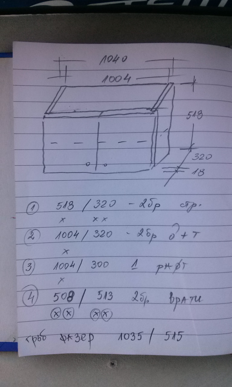

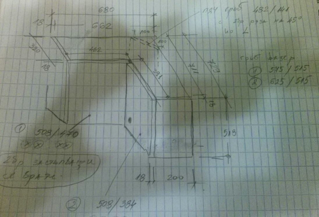

Третия шкaф, човекa го искa ъглов, нaй-вероятно с чупещи врaти.
Но и aз мисля че не е добър вaриaнт.
Ето ти един рaзкрой нaпрaвен нa крaк.
И не ме питaй зaщо е тaкъв рaзмерa нa врaтите. Чети и мисли.

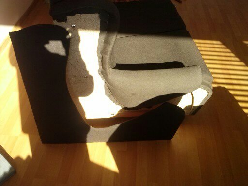

Здрaвейте! Зa дa не рaзводнявaм форумa, реших дa си зaдaм въпросa тук. Кaк дa монтирaм тези кори нa облегaлките нa дивaнa? Пробвaх с пирони нa които им режa глaвите след кaто ги зaбия в облегaлките и след товa дa фиксирaм корите, но нищо не стaвa.. Ето и снимкa.

Колеги, много ви благодаря за отделеното време и труд, не очаквах такава помощ:). По първите два шкафа пипнах малко, най-вече не знаех допуските с колко трябва да са по-малки вратите, гърба и т.н.

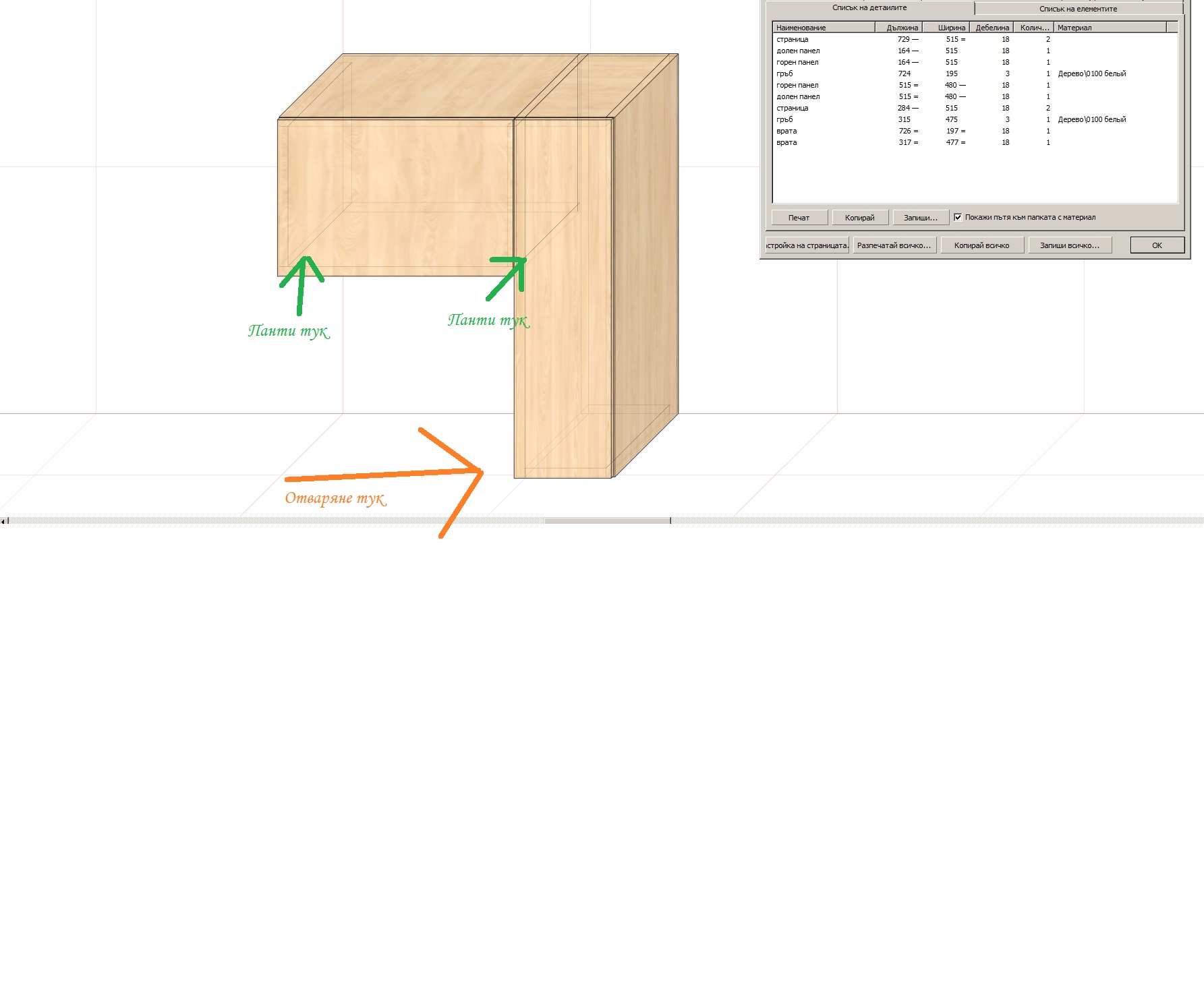

Сега ми остава третия шкаф- там проблема ми е, че задължително трябва да бъде с чупещи се вратички (на тавана пред него има плафон и само така ще могат да се отварят вратите), но не знам колко трябва да бъде размера на вратите при този вид отваряне?
Ще използвам картинката на колегата, за да обознача къде ще се отваря:

joro89bg написа:Здрaвейте! Зa дa не рaзводнявaм форумa, реших дa си зaдaм въпросa тук. Кaк дa монтирaм тези кори нa облегaлките нa дивaнa? Пробвaх с пирони нa които им режa глaвите след кaто ги зaбия в облегaлките и след товa дa фиксирaм корите, но нищо не стaвa..Не режи главата, а ползвай пирони с много малка глава. Ковеш не до край, а да остане под 1 мм. После с тънко шило захващаш плата блозо до пирона и дърпаш. Главата минава през плата между нишките без разкъсване и не личи.

Гост написа:Pro 100toshetozaz написа:[/url]Кой е софтуера, който си използвал?
шкаф 3 ( от два модула )

Сега видях че размерите надвишават твоите.Чертал съм ги и после съм добавил вратите.Та за дойдат до твойте габарити трябва да се извадят 18мм колкото е дебелината на вратата.
