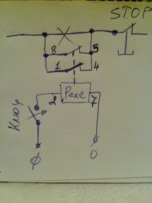

нед юни 21, 2020 11:50 pmabcdefghijklmnopqrstuvwxz написа: Ще стане това. Показаната графика ще стане. Не е циклично.Да, петте А на това реле може да са недостатъчни за индуктивния товар на бобината.
Не препоръчвам паралелно свързване към бобината на контактора, щото рита лошо при изключване.
Няколко кекави релета ми изгоряха така.
Ще е по-лесно да се върже така..., ама не знам това дали ще издържи на пиковете.
Захранва релето през ключ. Ползва НЗ контакт на релето последователно на стопа.
Положенията на ключа: изключен няма ток към релето - нормална работа както досегс.
Включен - захранва се релето и се натиска бутона за вкл.. След изтичане на времето релето.ще изключи НЗ контакт.
За да се включи втори път ще трябва да се превключи кюча на изкл. - нормална работа.

Не говорех за тока през НЗ контакт на релето. Въпреки, че и той не е за пренебрегване.
За захранването на релето говоря, да не е паралелно на бобината. Ще чертая схема ама по-късно ще е.

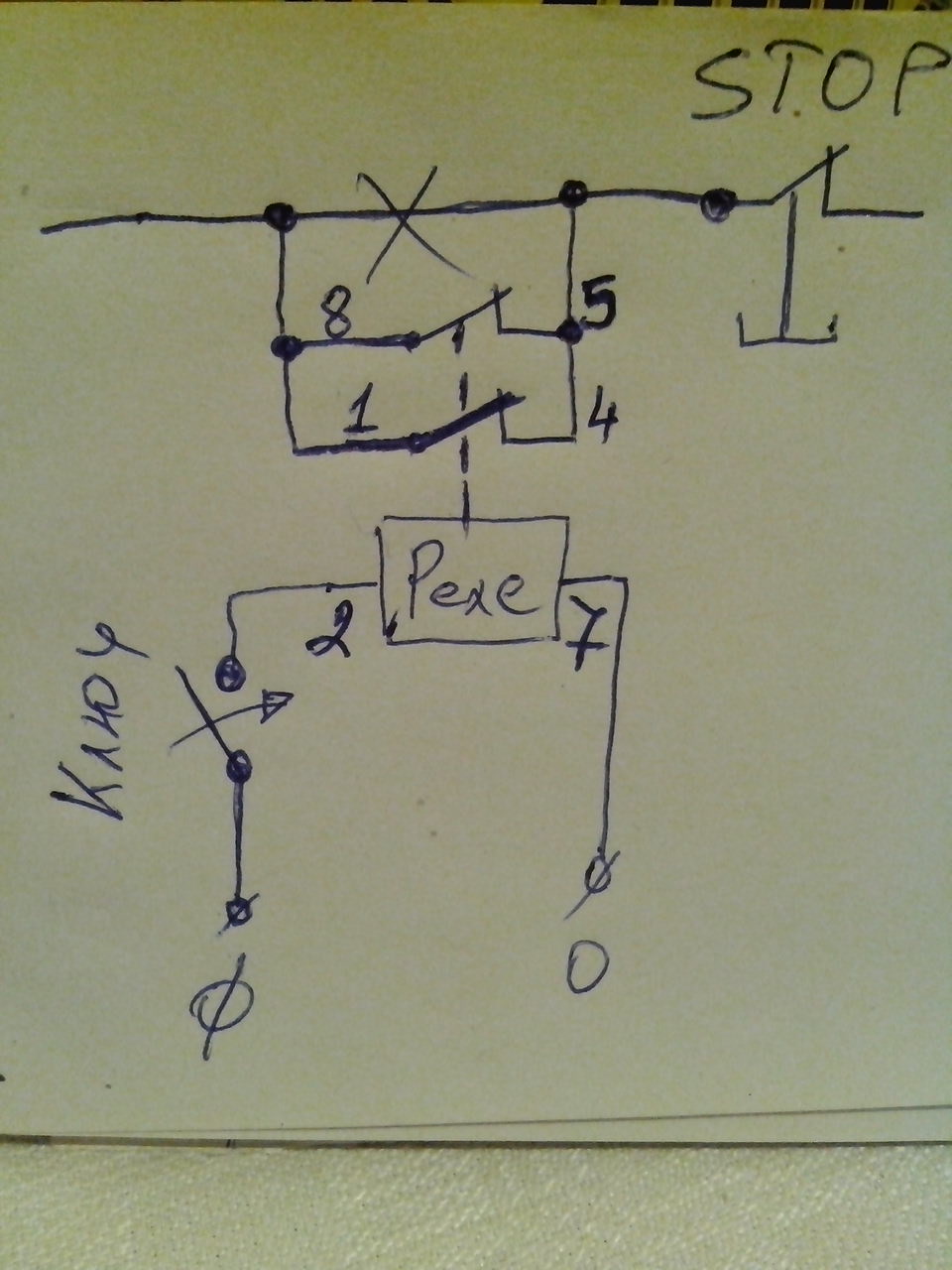

Ключа в положение изключено е нормална работа, както досега пускаш, спираш от бутоните пуск и стоп.
В момента в който включиш ключа, почва да тече зададеното време! Дали е пусната помпата или не все едно, ще изключи след зададеното време и няма да разреши включване след него.
Помпата работи да речем, превключваш ключа на вкл.(таймер) ще продължи да работи зададеното време и ще изключи като изтече то.
За да я включиш отново трябва да изкл. Ключа - положение нормална работа!
Това реле има 2 НЗ контакта - за по-сигурно ги включих и двата в схемата.
Препоръчвам фазата "Ф" да е различна от фазата към бобината на контактора. С цел избягване на пиковете от нея.
Откачаш единият кабел от STOP бутона(по-дългият) и го свързваш на 1и8 на релето, с друг кабел свързваш 4и5 със STOP-a.
Да не забравиш да избереш функцията On delay на релето!
Избери и разумно време при теста - примерно 10сек.
После ще го промениш!

Малко ще ми е трудно да разбера коя е фазата,свързана с бобината,но ще опитам да я разгадая.
