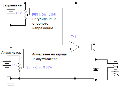

Ето една схема, която измислих пробвай я може и да рабати. R2, R3, R5...= Uзареждане/Iзареждане като мощността е на Uзареждане*Iзареждане, като I е токът, U е напрежението. Чрез потенциометрите R1, R4 и R6, когато няма акумулатор или когато акумулаторът е зареден настройваш така, че релето да сработи, ако релето се изключва при включване на помпата можеш малко да мръднеш потенциометрите така, че релето да остане сработило. За тази схема ще трябва да използва релета с по четири контакта. Ако искаш да разшириш за повече от 3 акумулатора, ще трябва да увеличиш броя на контактите на релетата.
Между потенциометъра и релето може да се постави операционен усилвател с транзистор по тази схема, целта е да може точно при определеното напрежение да се случва превключването на релето.
Тази схема също изглежда обещаваща. Но трябва да начертаеш още два акумулатора... сещаш се, че аз съм само по изпълнението.

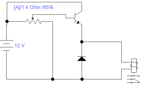

Схемата с компаратора няма да стане, защото компаратора иска стабилно захранване, а когато отпадне захранването от трансформатора и започне да намалява напрежението на акумулаторите работата на компаратора се обърква. Най-добрия вариант е само с релета, а между релетата и потениометрите може да изпълниш една такава схема с транзистор и диод, за да не ти се наплага да търсиш такива мощни потенциометри за разлика от потенциометрите има транзистори, които издържат ампери ток.
