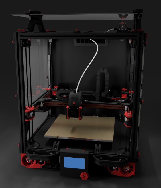

Вече излезна за потребителите и широката публика,официалното издание на проекта
- 3d принтер Voron версия 2.2
Можете да намерите BOM в конфигуратора, разположен на уебсайта на Voron Design. Препоръчителните размери /площ за принтиране/ за този принтер са 250 мм , 300 мм и 350 мм .
Всичко извън тези размери не се поддържа,но все пак в конфигуратора има опция Custom.
Съвсем накратко за проекта:
- Шасито е изпълнено на алуминиев профил 2020 (T-slot) CoreXY
- 7 релси: 4 на Z, 2 на Y и 1 на X
- 7 двигателя тип Nema17: 4 на Z, 2 на XY и 1 на екструдера
- Неподвижно разположено легло с плаващ по Z самонагаждащ се портал и редуктори 1:5 на двигателите.
- В качестото на контролер са използвани две Arduino Mega2560 в комплект с два борда
RAMPS 1.4 и драйвери А4988.
- Софтуер - Klipper и OctoPrint качен на Raspberry Pi3 Model B+
Защо са 4 моторите на остта Z?
За да може да се използва корекция на портала спрямо фактически неподвижното легло.
Независимо от факта,че Z портала е окачен на ремък GT2 6мм. или 9мм./по избор/
той не се отпуска/пада/ дори при изключени мотори.Никакви луфтове.Стои като вкопан и
само тишина по време ма движение.
Предварително искам да кажа,че високата финансова стойност на този проект идва от използваните релси /от порядъка на 15 евро на брой в Китай/.
Но ако аз имах възможност да рисувам в 3Д бих използвал и окачил Z портала на цилиндрични пръти с диаметър 8 мм.което ще изисква промяна на 3д печатни елементи по окачването.
След удоволствието което получих от направата на два принтера - Voron v.2.1 и Voron v.1.6
започнах да печата елементите и на този трети проект - VORON 2.22
Качих тук:https://dox.abv.bg/download?id=4b2de38547
VORON2.2_Manual /ръководство/ който има желание да се запознае с него.
Връзката за достъп до файла ще бъде активна до: сряда 18 декември,2019
Поздрави

STEPER каква е твоята връзка с този проект, а и нещо не схващам? Това е някакъв кит за сглобяване ли?
resistbody - майстор
ср дек 04, 2019 1:49 pmstridata написа:
За мен това е супер уникален принтер, не се продава на кит доколкото знам а е само с BOM по конфигуратора. Виж няколко клипчета с каква скорост и точност печата..
STEPER - специалист
Не разбирам какво искаш да питаш с "каква е твоята връзка с този проект"?
Ами какъвто е форума такава е и моята връзка с този проект.DIY.
Правилно колегата resistbody отбелязва,че това е "супер уникален принтер" а
аз бих добавил стойностен и издържан като техническо решение и дизайн а мен това ме привлича.
Няма друг принтер /или аз не знам/ система CoreXY с неподвижно легло.
Какво го прави така уникален и стойностен.
Първоначалната цел на този проект VORON /2015 г./ е била да се създаде безкомпромисен 3D принтер,лесен за сглобяване и лесен за използване и всичко това после да се даде
безвъзмездно на потребителите.
Трябвало е принтера да работи тихо и чисто и в продължение на 24 часа в денонощието.
За целта всяка част е била преработвана,подлагана на тест и оптимизация.
Няма друг принтер около който веднага след публикацията в Интернет пространството и социалните мрежи да се заоформи такава голяма група по интереси /общност/от инженери и почитатели и която група все повече да се увеличава.
За предлагане под формата на КИТ не може и дума да става.Само 3Д печата на детайлите
е над 200 часа, а относно цените за доставка на окомплектовката на принтера да не
говорим. Те са доста различни при различните фирми доствачици.
Аз съм срещал само комплекта алуминиеви профили за рамата на цени от 130 до 190 долара.
Всеки който е решил да го прави се спасява както може и както намери за добре.
Основно финансовите разходи се вдигат от релсите и леглото.
Поздрави
