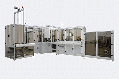

Почти същите профили се предлагат и от festo, но bosch rexroth ги разкрояват по дадени размери. Монтажа е безкрайно лесен, говоря от личен опит, и оставя възможност за последващо коригиране и добавяне на елементи в конструкцията. И ако някой има съмнения във възможностите на тези профили това е една българска машина почти изцяло направена от тях.

dobrev написа:Почти същите профили се предлагат и от festo, но bosch rexroth ги разкрояват по дадени размери. Монтажа е безкрайно лесен, говоря от личен опит, и оставя възможност за последващо коригиране и добавяне на елементи в конструкцията. И ако някой има съмнения във възможностите на тези профили това е една българска машина почти изцяло направена от тях.Всичко това е верно и на времето и аз се бях ориентирал на там,проведох няколко срещи с хората от bosch rexroth по отношение на цени и тотално се отказах - много високи цени за DIY конструкция.Останаха ми само каталозите за спомен.

Аз като видя сайт на търговци, където няма нито една цена посочена, а препратките водят към оригинални каталози на производителя на неговия си език, предварително знам, че за "направи сам" не става.
И мен ме интересува цената на подобни профили, но от фирмата-представител ми казаха да отида там на място да говорим за цени. Мерси, това не може да бъдат търговци, след като виждам как колегите в Америка например си поръчват през интернет он-лайн и буквално на другия ден ги получават. То тук и съвсем стандартен дебелостенен алуминиев профил няма от къде да си купиш на дребно. Само на пръти по 6 метра.
