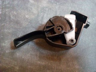

Получих велосипедчето, оказа се ,че командата е доста счупена външно, това е само на пръв оглед,
Това е командата , доста е скъпа, за тази е обявена цена над 63 $
Няма да купувам , не е финансово изгодно, ще търся и ако намеря по- евтина , ще купя.
Има и друг начин на работа с два превключвателя за скорости.
За по- ясно- от командата излизат две жила и те се свързват с верижки от двете страни на главината .В самата команда има на оста на палеца гърбици , които командват два палеца , на които се захващат жилата .
За сега спирам с питането , по-натам,когато има повече време , ще разгледам пак кутията и ще преценя какво ще правя.

Свали капачето и дай снимка да се види в разглобено състояние

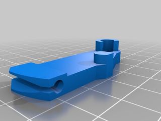

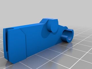

В нета намерих готов файл за палеца но вероятно няма проблем да
се намерят и други или някой да ти изработи файл по твоя модел.
Поздрави
Гост - специалист
Това, в thingiverse.com не е същото. Модела е друг.
STEPER - специалист
Съгласен съм
Тази е за 3 скорости но все пак човек има някаква представа какво се
крие под капачката :-D

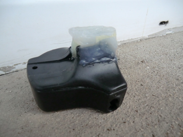

Разбирам , че искаш да помогнеш, но не са тези частите , а долната част на кутийката, която се стяга към кормилото. В момента поправям една друга , кято има по- малко отчупено , като ползвам поксипол.
Ако с него стане добре , ще се помъча да направя и другата кутийка.
Утре ще снимам , сега на лампа не стават хубави снимки, а и до тогава поксипола може да стегне за десетина часа и да може да се обработва с пила, шкурка и да го боядисам черно.

Тази долна част като кука на едната е счупена на половина , другата до основа и няма как да дам какво е представлявало мястото , преди да е отчупено
Тук вероятно е като на моите долната част

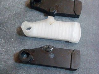

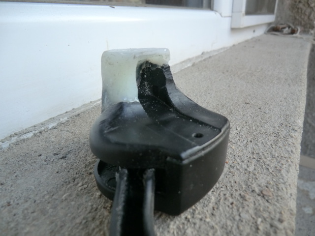

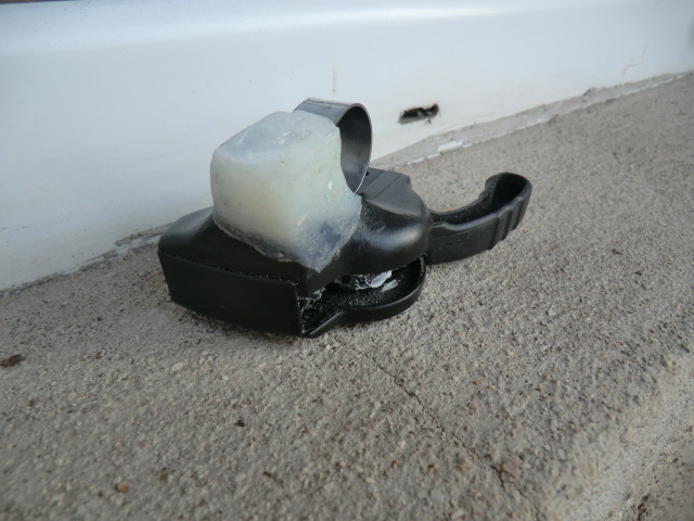

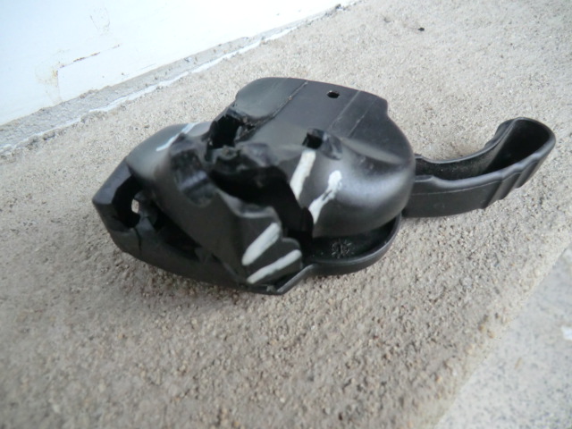

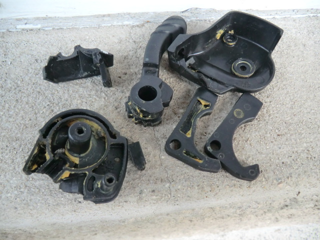

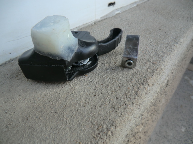

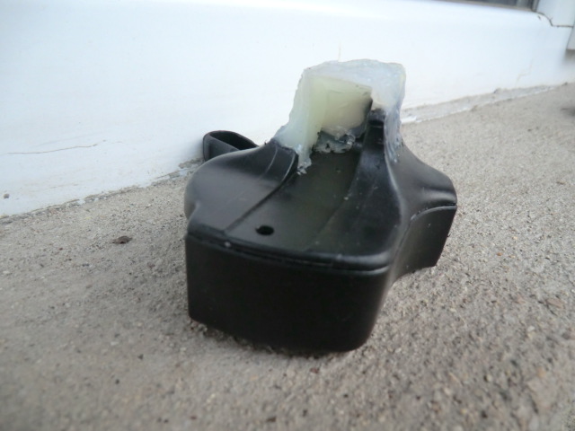

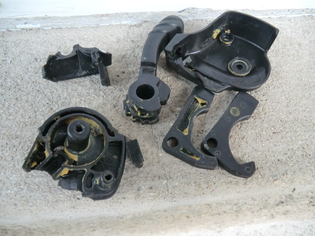

Ето и снимки на двете команди, едната вече с поксипол я възстанових, другата мисля да остане за резерва, защото палците се чупят лесно , а едва ли да имам друга 5 степенна главина, много са рядко срещани.
На първите две снимки е тази ,която няма да я възстановявам, на третата снимка е след обработване , за придаване форма, на последните две е след надграждането с лепилото.
/ Снимките не се подреждат по поставянето им по ред , затова са в обратен ред/.
Някога , напролет , като се оправи времето, допълнително ще се дооформи надграденото и ще го боядисам с черна матова боя.

Ето и скобата как ще бъде, тя го държи към кормилото.
Ще пробия и отвор за болт, но тук сега нямам условия за това
