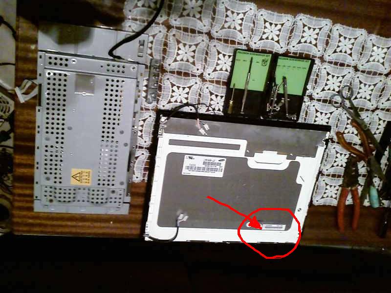

Бях ги принтирал и обикалях фирмите за монитори и който модел в мнозинството от списъците беше подходящ се насочвах към него. Искам да ти обърна внимание, че в един модел монитор може да са поставени различни матрици без бъншно да има разлика. Има така наречените ревижъни (REV) на един модел. Доколкото знам - Dell 1504fp има три варианта два са с матрици на самсунг (и двете стават) и един вариант с матрица на шарп (тя не много подходяща защото иска удължаване на лентов кабел), но тя може да се познае от вън защото стойката на монитора има сребристи кантове.
На мен ми отвориха монитора на място във фирмата видях, че е подходящ и го взех.

Монитора които ти посочих изглежда подходящ на външен вид и като номер. И предполагам, че е с матрица на самсунг, немога да прогнозирам, дали производителя не е решил да сложи за същия модел друга матрица - всичко е на късмет.
Има и друг начин да се провери - виж на снимката на матрицата в долния десен ъгъл има един етикет на които пише каква е матрицата - той може да се види ако светнеш с фенерче и погледнеш през вентилационната решетка на монитора. Идеалната матрица е SAMSUNG LTM150XH-L01, но я прецаках без да искам, после купих друг такъв монитор но вътре имаше матрица SAMSUNG LTM150XP-L01 и тя е много подходяща - сега гледам на нея.
matrica SAMSUNG.JPG (75.45 KиБ) Видяна 6191 пъти
