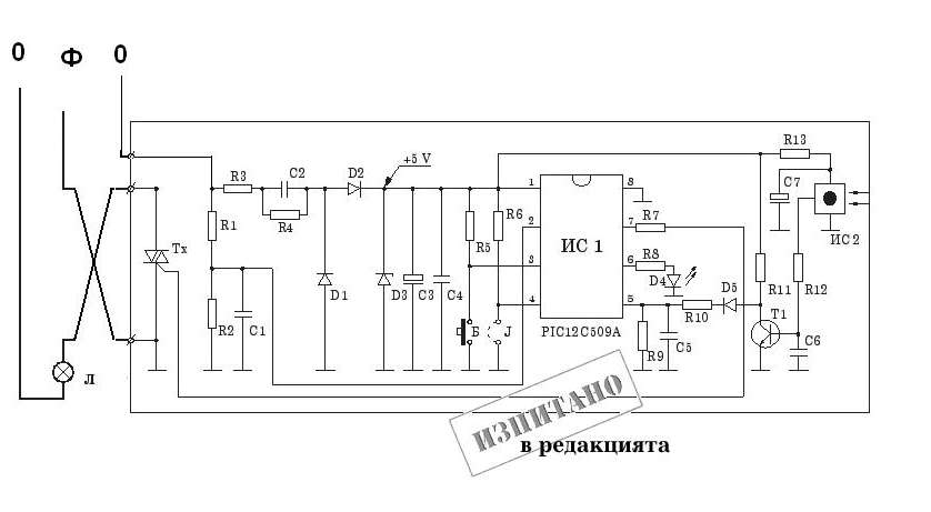

Тъй, като на захранването на схемата липсва пълноценна синусоида, опитай така. На регулатора му е все едно кое е фаза, кое е нула, но заради факта, че на фасунката не бива да има фаза в неработещо състояние малко обърнах схемата. Така си получава пълноценно захранване за управлението, а през симистора остава само товара.
Но.. все пак е само теория макар, че би трябвало да сработи.

Проблем остава разреждането на кондензаторите в загасено положение на диодите... капацитета на кондерите е 1130UF/400V вече поне пулсации няма , но при загасено положение и пускане изведнъж на максимум заради големия капацитет пиково тока го виждам как скача на 250мА (което не е проблем за диодите, защото тяхния работен максимален ток е 280мА) после пада на 170мА, както и при намаляне, след спиране- спира след няколко стотин, защото държат кондерите, може и малко да съм прекалил с капацитета, преди беше 440 и беше малко.
Трябва някакъв товар да се сложи за да убира пиковете и да ги гаси след изключване, но какъв да е той?

Сега по темата: Evgeniy, пробвах по начина по който ми каза,(с обикновенна крушка няма проблеми) с греца диодите запалват в началото, но при по силно изведнъж загасва и край, след като сложих отново паралелно лампа на греца става работата, както и при първия вариант. И другия вариант пробвах, резултата е същия.

Я пробвай вместо лампи да сложиш един кондензатор. Например 1 мкф / 400 в или какъвто имаш под ръка, но поне 300 волтов.
Ако не стане с кондензатора по добре сложи съпротивление. Една 50 Вт лампа има 1К съпротивление. 3 - съответно 3К.
За компенсация на разликата студено - топло съпротивление, сложи едно 2.7К. Мощността, която се получава при 230В е около 17 вата, значи 20Вт 2.7К ще свърши работа, само трябва да се ожлажда - в смисъл да не е на много тясно място и да не се опира до нищо.

Вече всичко е готово, но преди да замина за село и аз се бях сетил да пробвам с кондензатрор вместо лампа, пробвах с 1 и с 2мФ но нестава.
Намерих в мазето едни чисто нови не използвани кондензатори 10uF/500V и само през тях със 2 паралелно достигнах нужния ток от 160мА с 4те станаха 210мА. Тва е в случай, че не-трябва да се димират, става идеално.
Също така установих че не ми трябва толкова огромен капацитет в изхода, както бях накачулил преди това.
Проблема е идвал когато греца е дирекно свързан на лампата и пулсациите в изхода му са също толкова големи.
Когато ограничих входакъм греца с крушка с нея опредцелям изходния ток на диодите свързани дирекно в изхода му с кондензатор, само 240uF/400V и пулсации няма никакви.

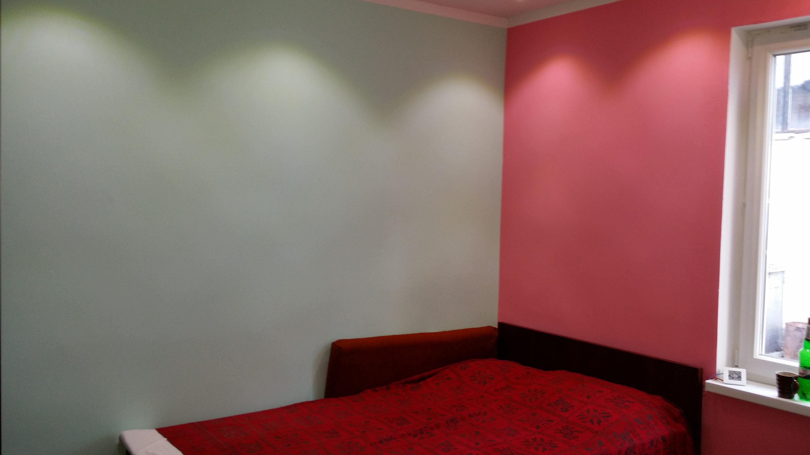

И всепак крайният резултат от цялата тази постановка, не е никак лош.
Получи се перфектно но има и един главен недостатък, за който не се бях сетил и той се дължи на нестабилното напрежение в селата т.е. при включване и изключване на бойлера напрежението варира от 218V до 225V съответно и диодите, но като се има предвид крайния резултат и ниския разход се получи повече от задоволително.

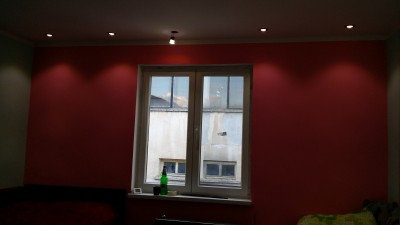

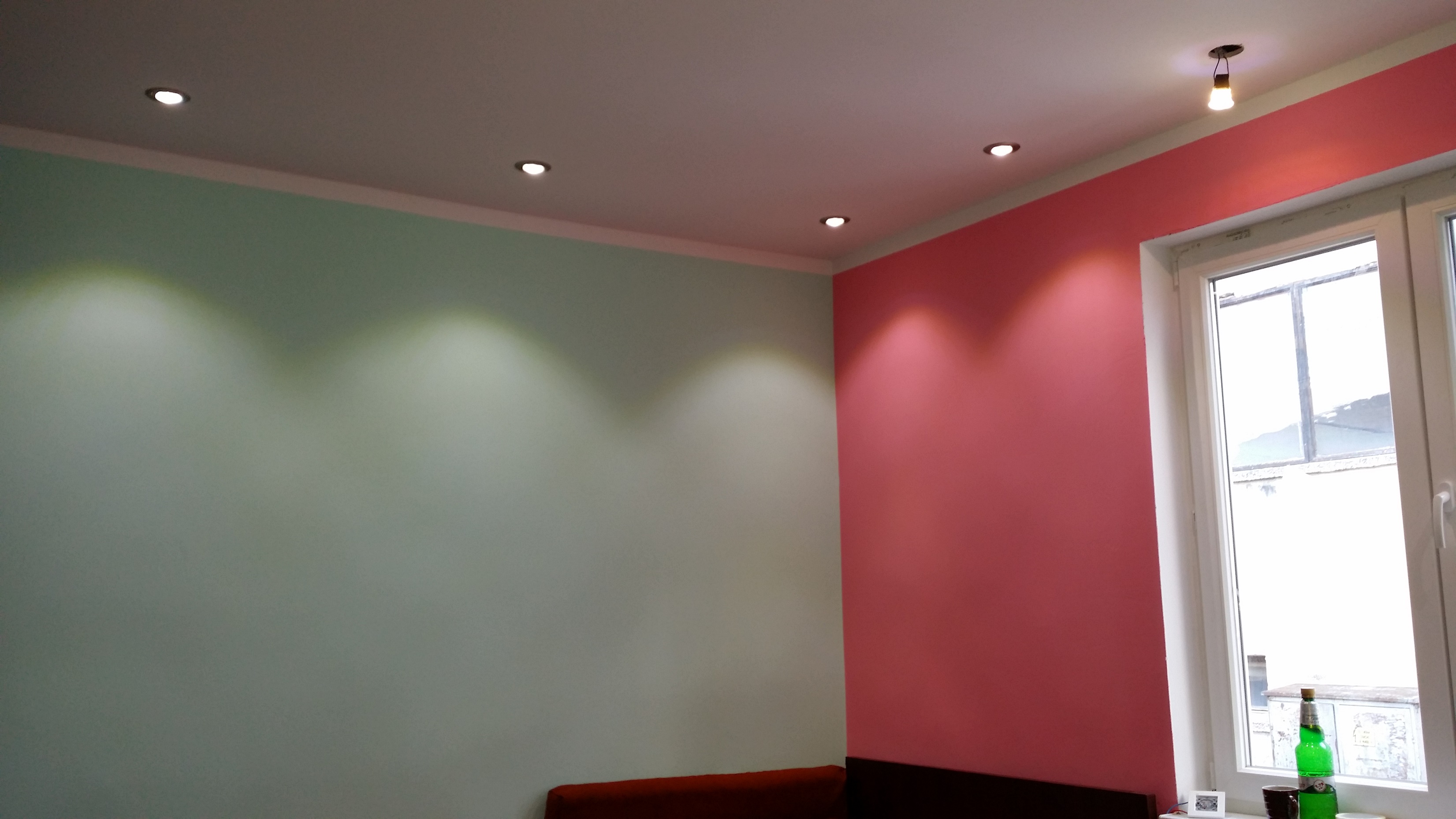

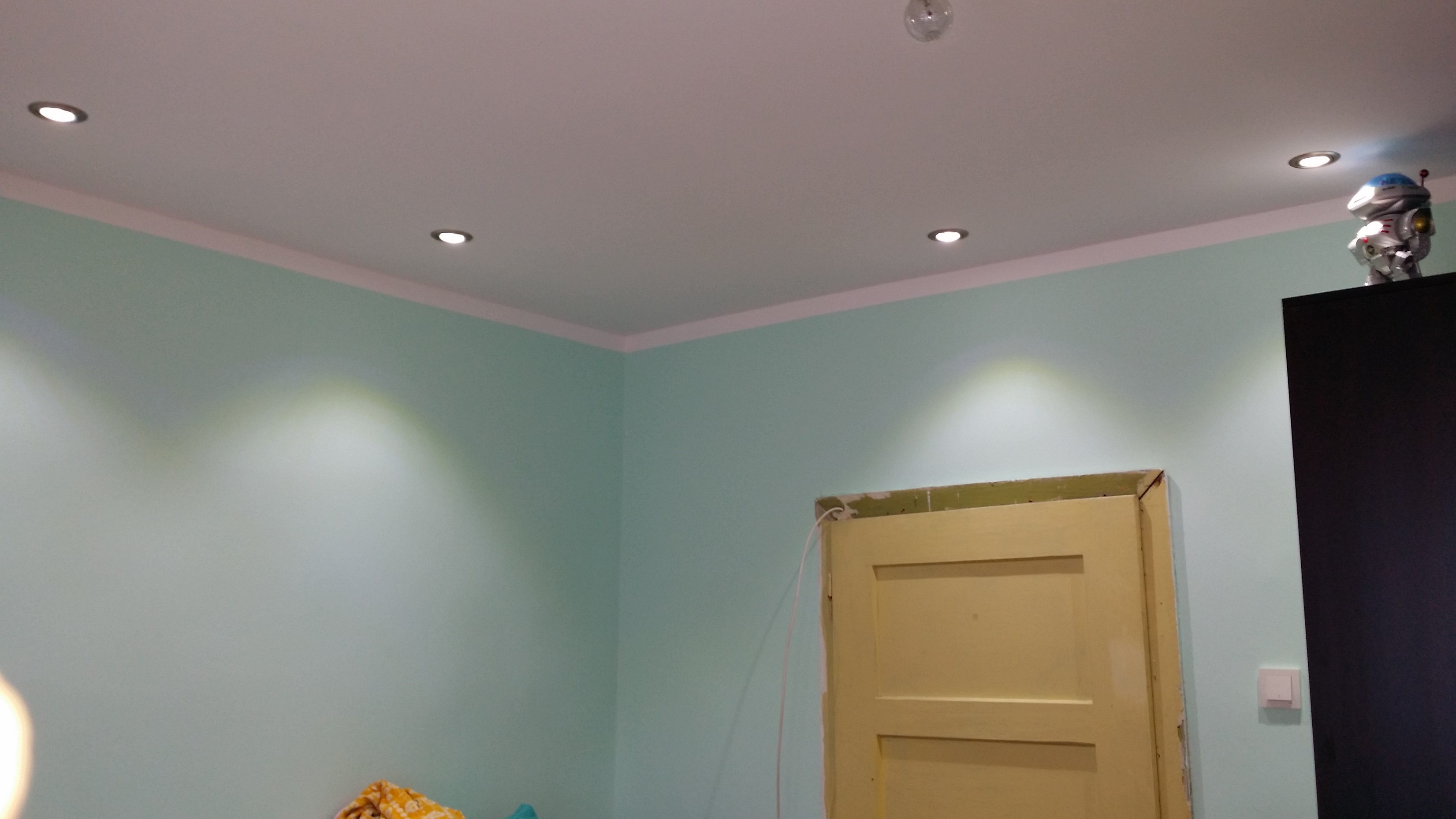

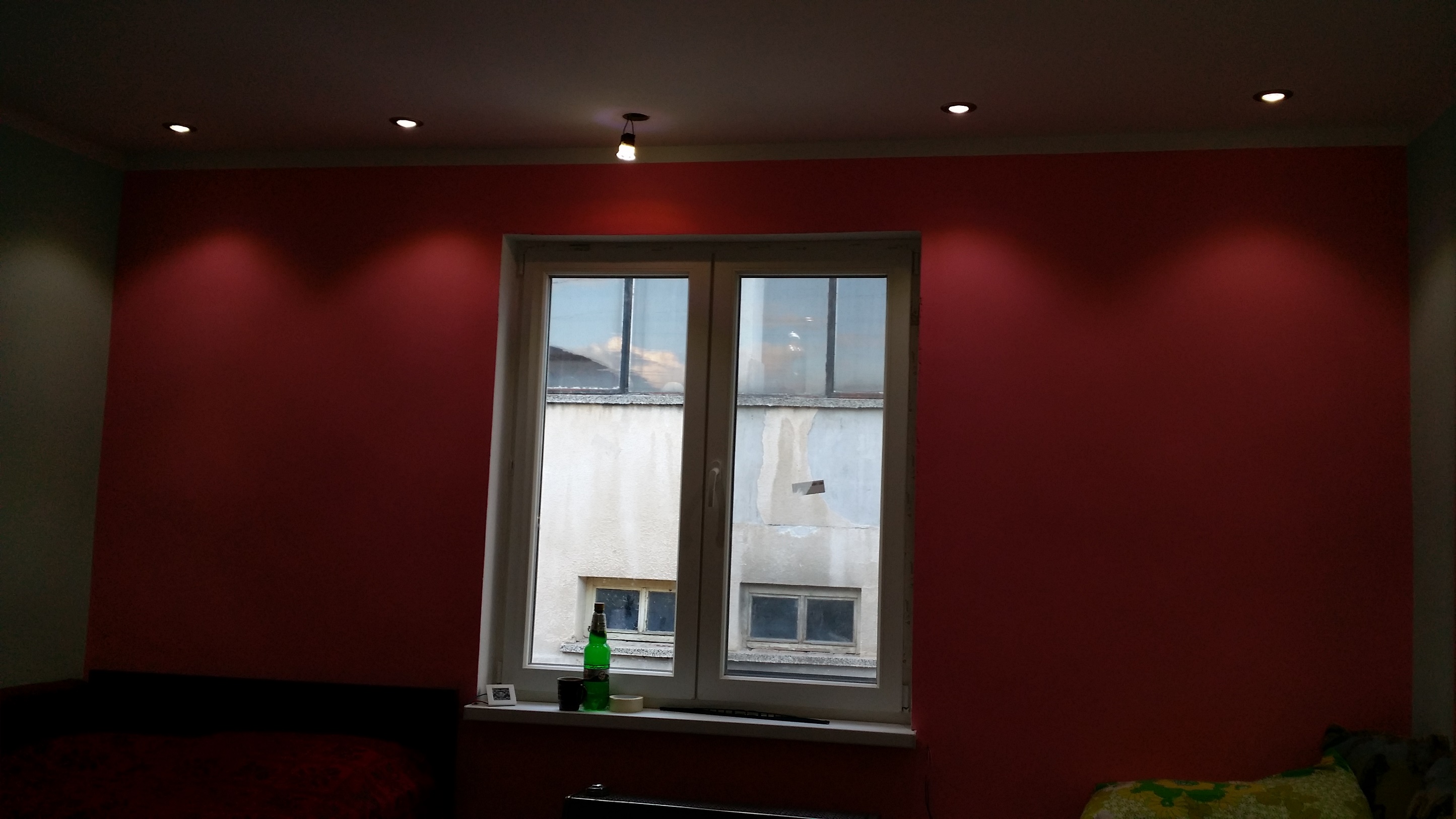

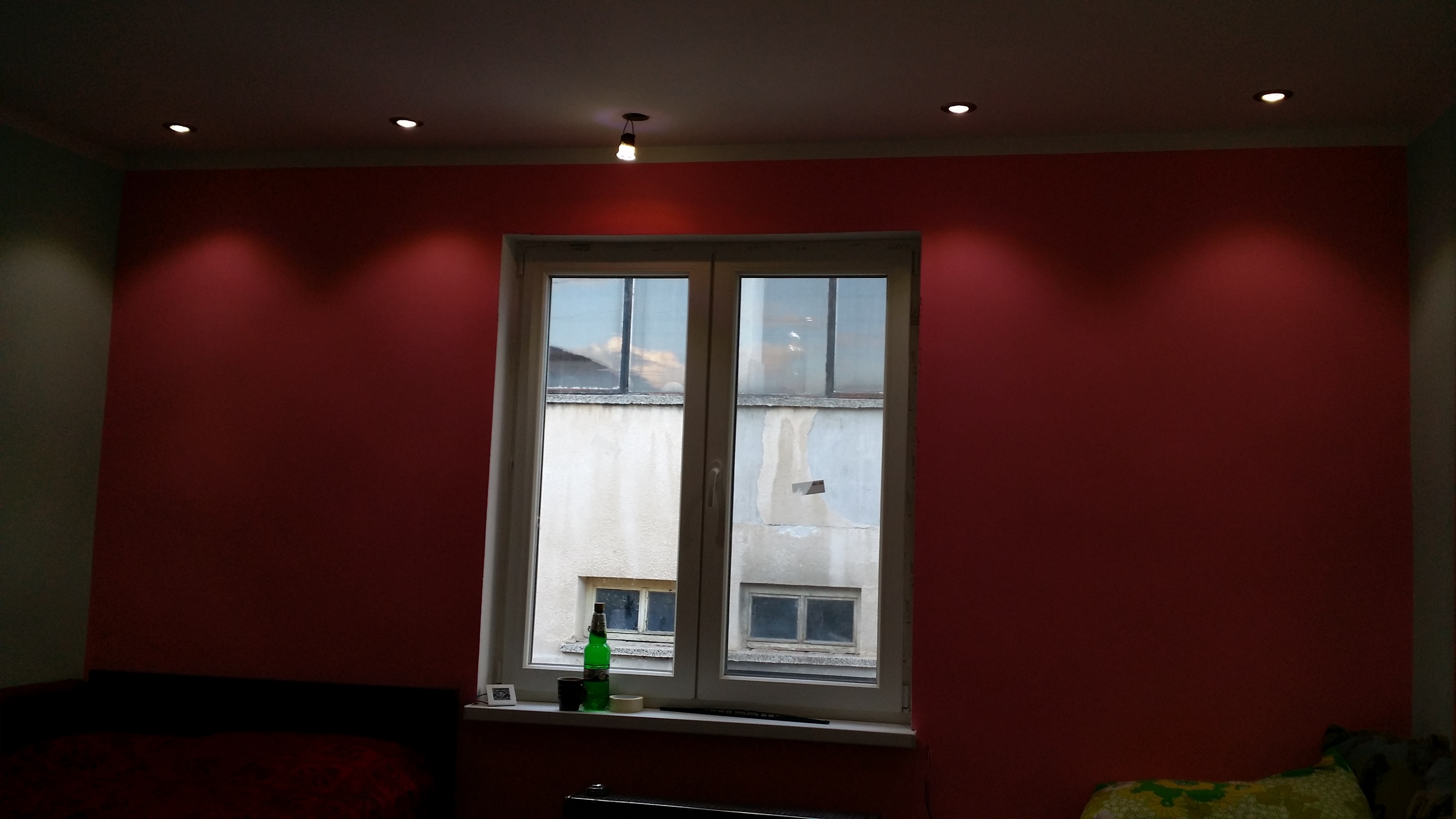

Ето снимки на крайния резултат:
001.jpg Естествено няма как всичко да е перфектно от първия път, оказа се че съм забравил едната луничка в София :D
005.jpg Ето я накрая и най-голямата щастливка :)

Трябва да си преправя един сериен ключ едното копче да е бутон другото да е ключ, защото инсталацията е за сериен ключ и в момента в средата лампата или каквото сложа, няма да може да се пали.
Ще проверя дали от серията на /schneider unica/ предлагат бутони, който да го комбинирам със ключ в един корпус, защото съм купувал така 2 девиаторни с визия за сериен ключ.
