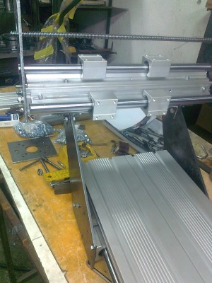

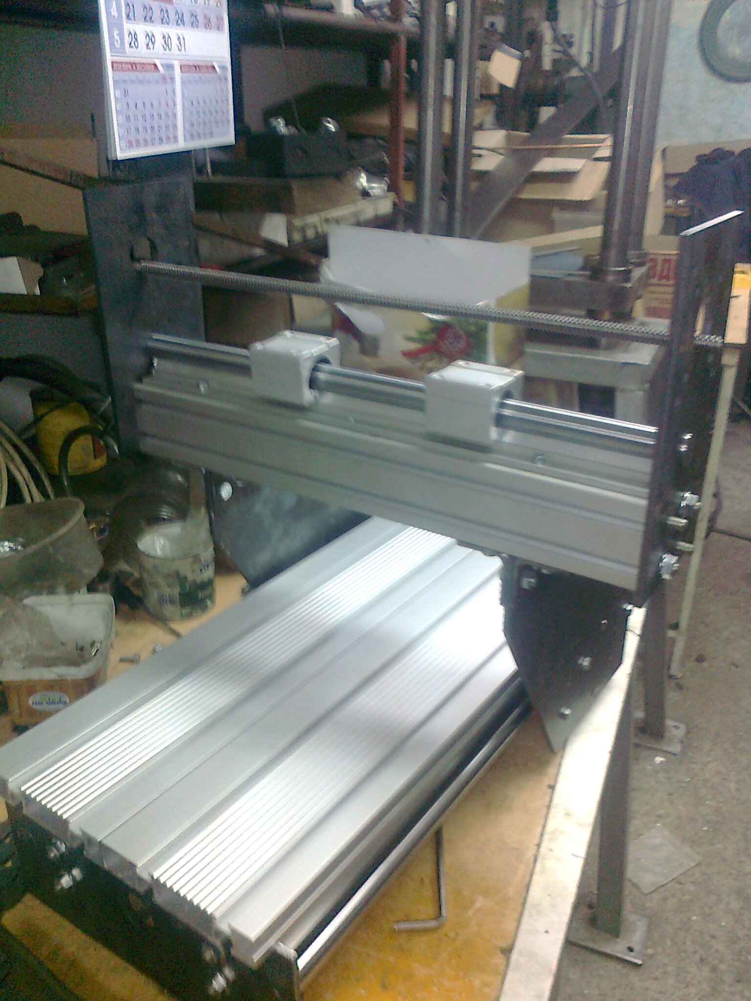

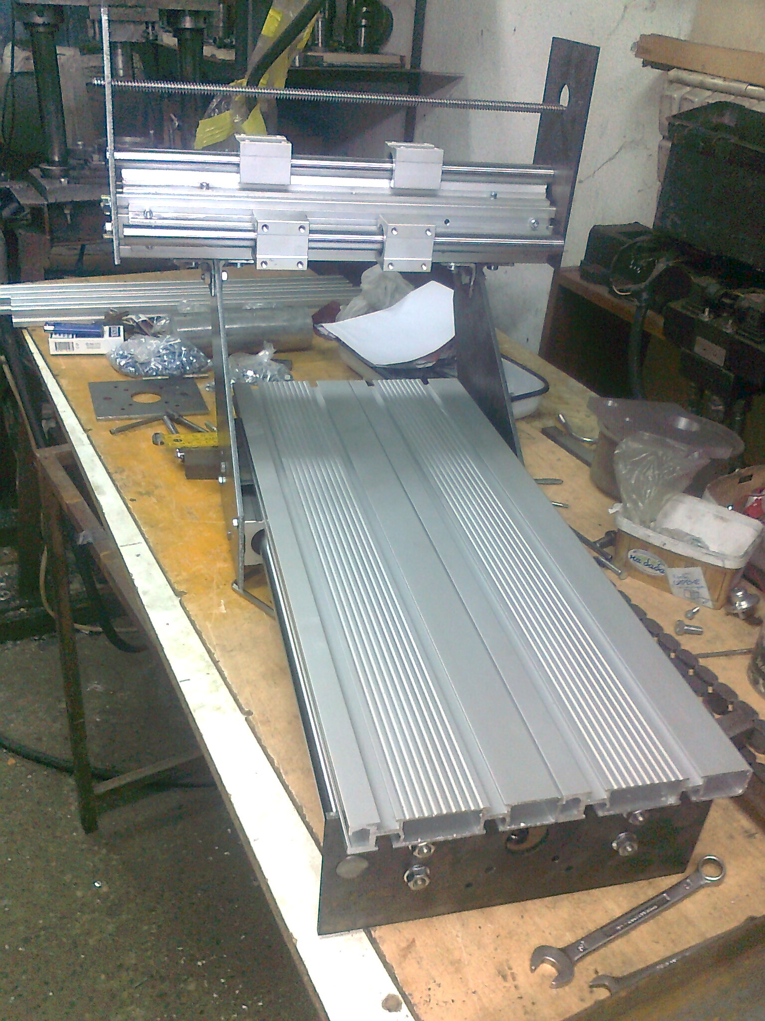

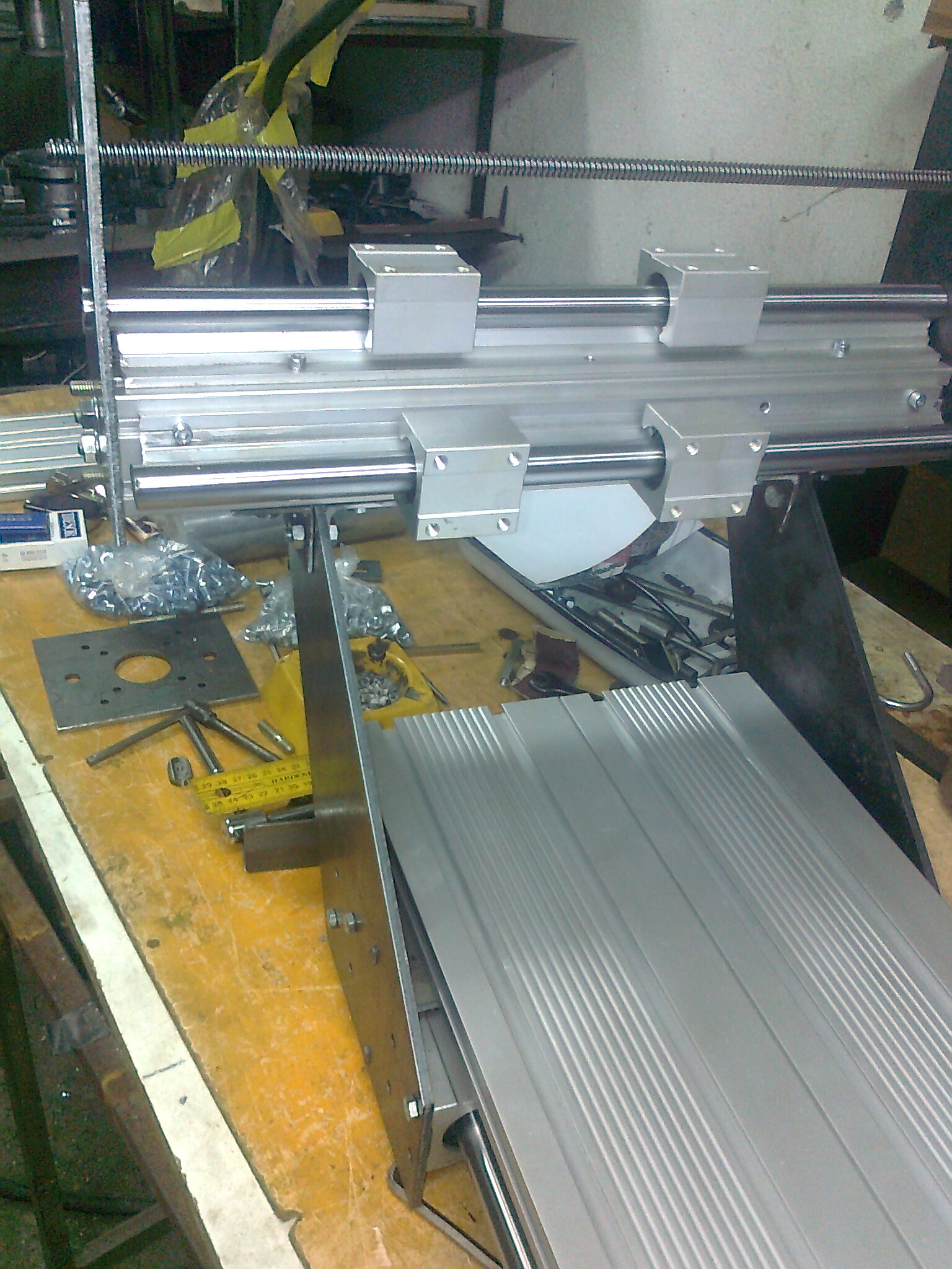

не , това е вариант само за върху камъка , защо при него се прилага само леко пилване. При обработката на дърво и алуминии натоварванията по 3те оси ще са много по големи, особено по Z и ще се измества. Мойта идея да е само със едно рамо . За да няма значение ширината и дължината на материала който ще се слага. А работната площ да си остане малка (А4). Но не намерих някой да я е правил така та сигурно няма да стане.
Но не намерих и изпълнение в което да е захваната на тавана, като това също би дало доста плюсове.
Не знам какво имаш пред вид да бъде с едно рамо защото ти е необходимо да реализираш 3 равнини в пространството
и разположени една спрямо друга по определен начин.Но не казвам,и че не е невъзможно тъй като е реализирано при 5 и 6 осовите машини.Но тук целта не оправдава средствата.
Разбира се няма и да намериш някой да е правил така,защото хората правят големи машини на които могат и А4 да работят а и по голями детайли от А0.
Но не мисля,че има някакъв проблем за да реализираш идеята си.
Примери в мрежата бол.
И в твоя пример идеята се свежда до следното:
Окачваш остта Z на тавана или на някаква конструкция под него,като и осигуряваш и необходимото място за движение нагоре и надолу в зависимост от твойте изисквания.
А на земята реализираш масата която да се движи по остта Y и X с размери в зависимост от големината на детайлите
върху които ще работиш.
Прилагам и някои снимки в които има нещо общо с тази концепция.
Поздрави

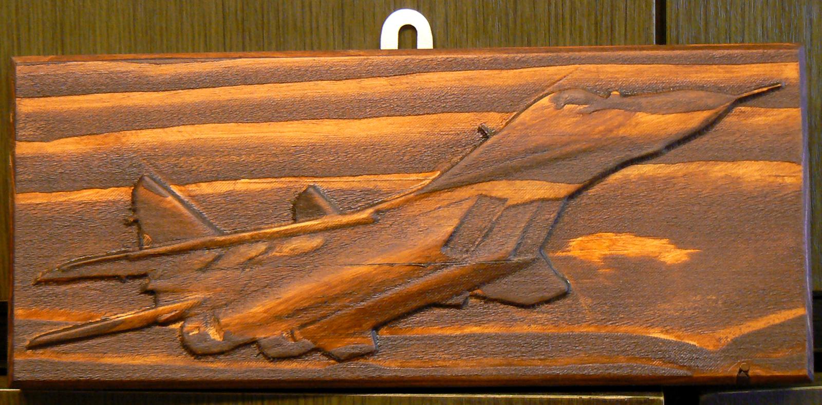

Интересен ефект се получава върху чам, когато се тонира
STEPER - специалист
MrMurdjo написа:
Добре се е получило,но не му ли е мястото в "Изделия от CNC" :?:
