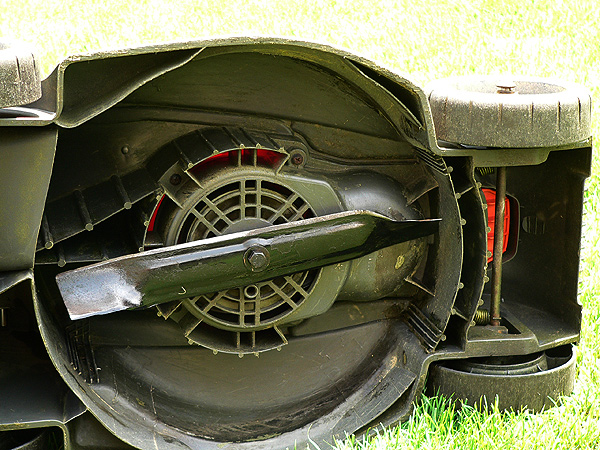

Колеги съгласен съм с духа "направи си сам" но го има електрически в момента за 78 лв с 5 години гаранция....струва ли си самоделката дето ще излезне пак горе долу толкова....? друго си мислех като заговорихте за самоделка...не може ли да се използва един тример за трева които е 19 лв...и само да му се направи шасито квадратно с 4 колела и да се закрепи тримера на височина която искате ????? но като се замисля кордата хич няма да издържа...особено ако е 30-40 квадрата...пък и колела да се купуват...4 колела по 5-7 лв...и разправията и накрая разликата ще стане 10-25 лв не си струва....в момента в баухаус...дано не прозвучи като реклама де е 78 лв с 5 годин гаранция...електрическа 900 вата 33см.

така като стана въпрос за тези косачки вчера си купих тази за 78 лв с 5 години гаранция...аз работя с Евромастер и на едро мога да я купя за 88 със същите параметри даже по лошо качество и то с 2 години гаранция. Още нямам трева за косене ма до една година може и да имам в градината, за сега я давам на комшията да я ползва и днес ще я тества и ще споделя мнението.

casparcho написа:Колеги съгласен съм с духа "направи си сам" но го има електрически в момента за 78 лв с 5 години гаранция..Двигателя на тази косачка колекторен ли е. Така ми се вижда на снимката. А и турбината, която я има на косачките които съм виждал досега, тук я няма.

А пък има нещо, което не трябва да го има. В предната част има някаква издатина във "уж" фунията за завихряне на тревата и вкарване в коша. На последната ми косачка забелязах, че важно пътя на тревата да е чист и гладък.

Та и аз да споделя....все още нямам трева в градината, но един ден ще има, евтината косачка която купих вчера ...само за 78 лв с 5 години гаранция...я изпробвахме у комшията....тревата му бая бе понарасла ..едно 20--23 см ..минимум....косачката коси супер..даже не съм очаквал толкова добре. Викнахме познат с един бош , пак електрически за кам 240 каза че го е купувал предната година лятото...ами те са 1:1 ...обърнахме от долу едно и също един мотор с една ламарина която дефакто реже и това е другото е пластмаса.....ОК ..някои ще кажат да ама мотора е БОШ...то ОК ...но лично на мен ми хареса как работи ментето ..пък и 5г гаранция ..това ме нави да го взема...като се прецака след 5 г ..ще я хвърля с удоволствие...пък и тревата ще ми е не повече от 25-30 квадрата предполагам , че да си има 2-3 реда домат та и да си откъсна , па да нарежа на барбекюто ...
