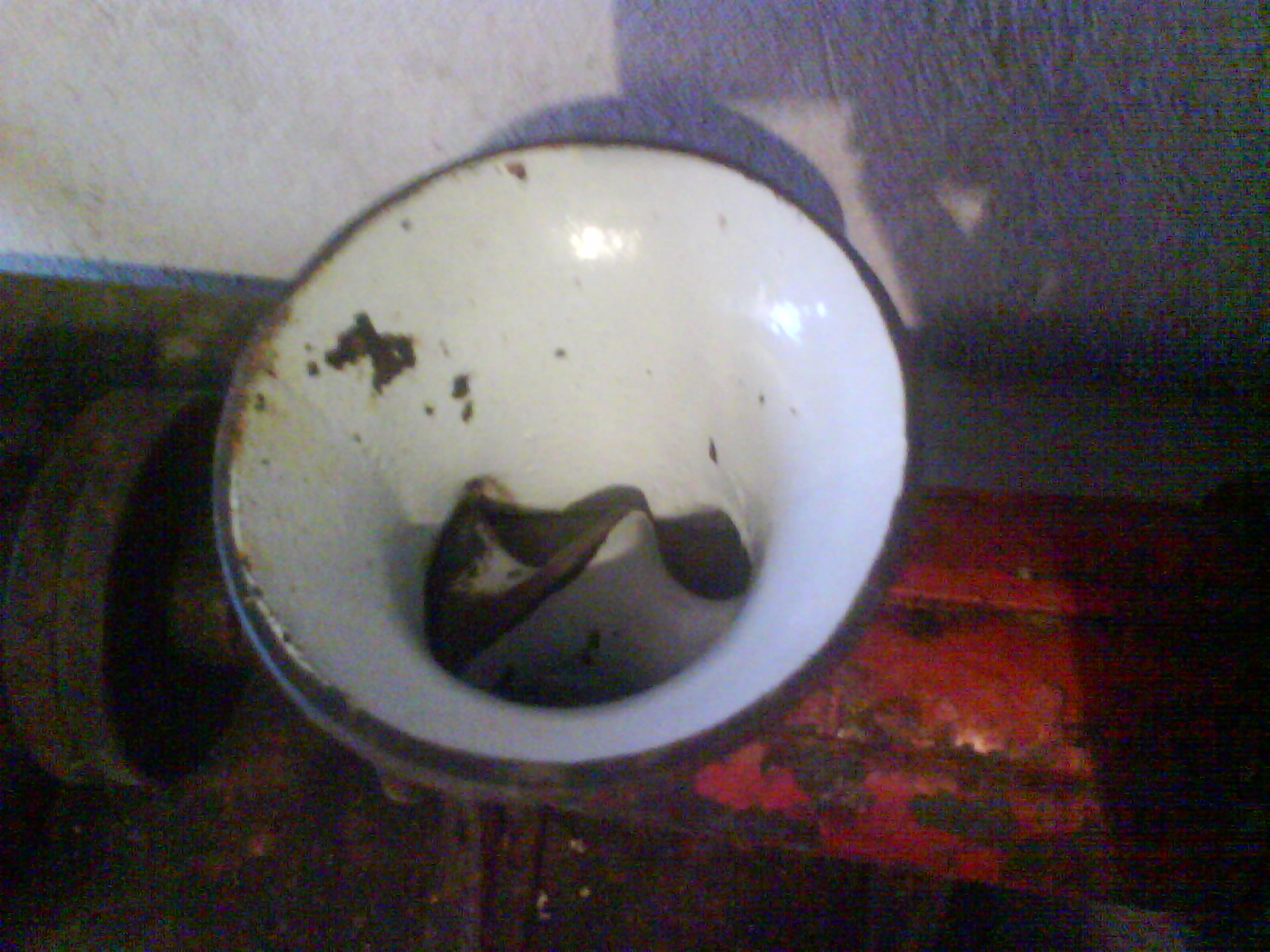

Колега,нещо не успях да схвана мисълта ти...

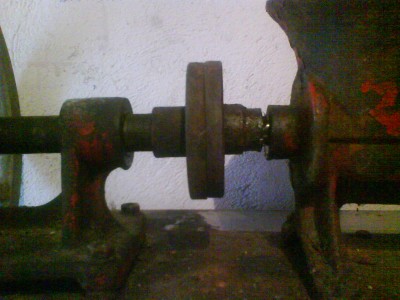

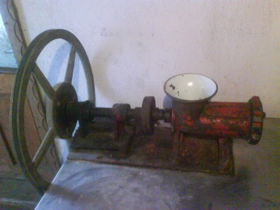

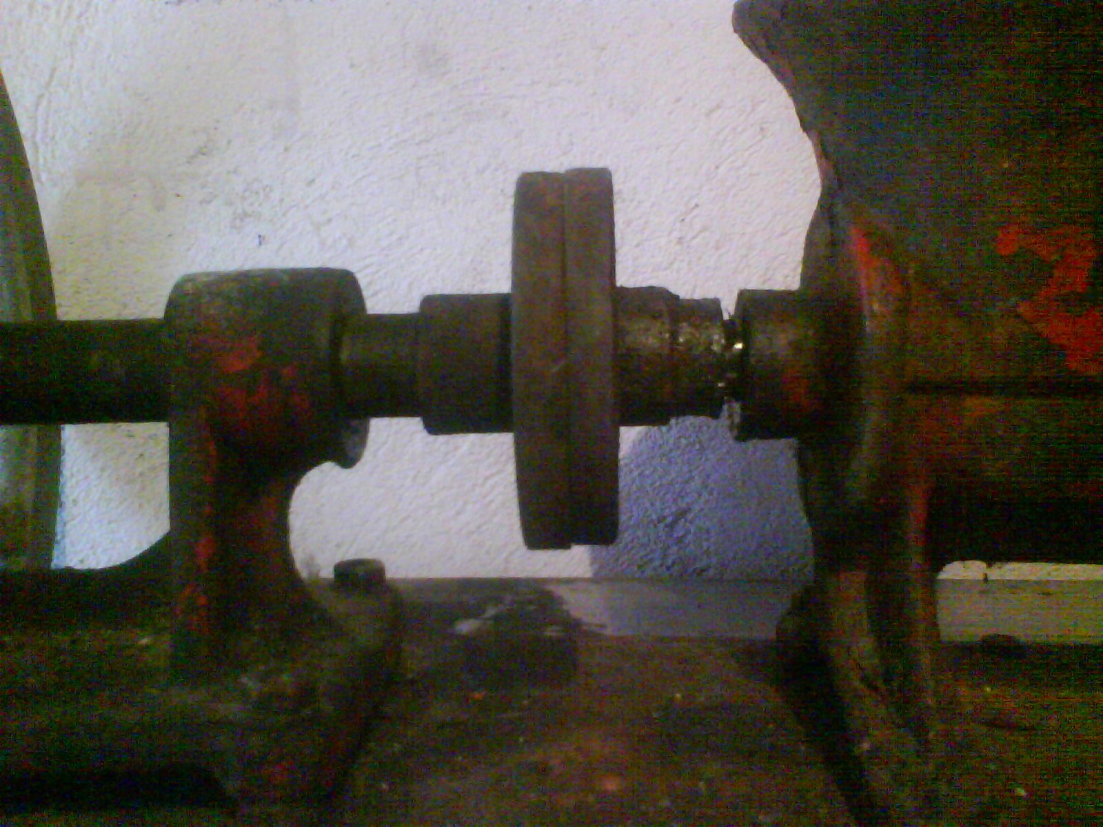

Шайбата не бива да се захваща директни на шнека, а трябва да има междинна опора-щендър,иначе на нула време ще се износи леглото на шнека, там няма лагер или втулка..

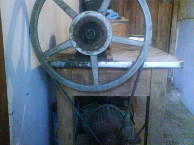

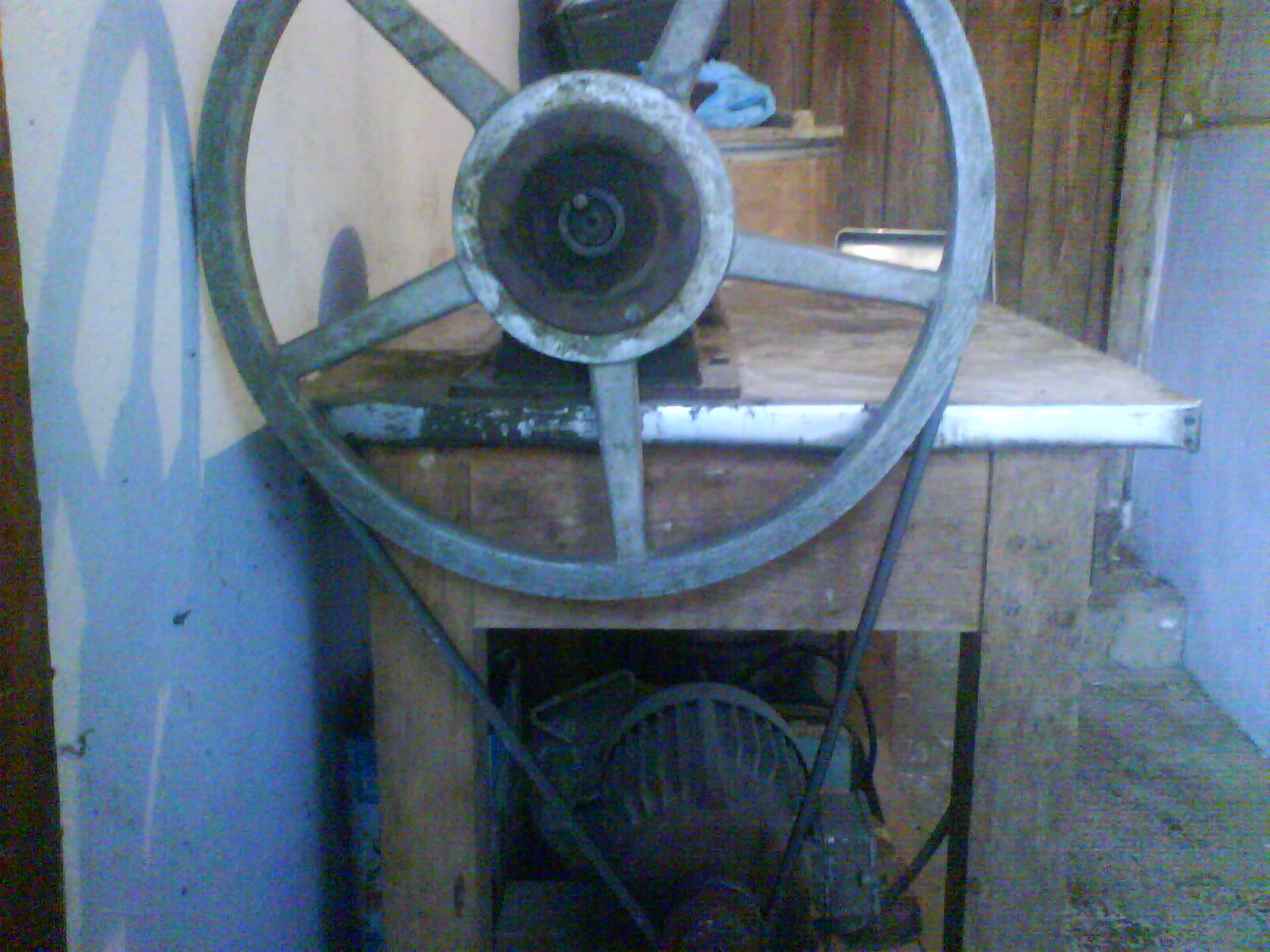

За оборотите...там не разбирам, просто ти казвам как е направена моята,но мисля,че голямата шайба е добре да бъде с по-голям диаметър и както казах, ремъка не бива да е много изпънат за да може да пребоксува ако запъне..
П.П. Съжелявам,че не мога в момента да снимам кое как е направено...фотографа го няма ,но при първа възможност ще кача подробни снимки,а ако искаш и клип , да видиш при какви обороти работят,но...не знам кога ще стане
