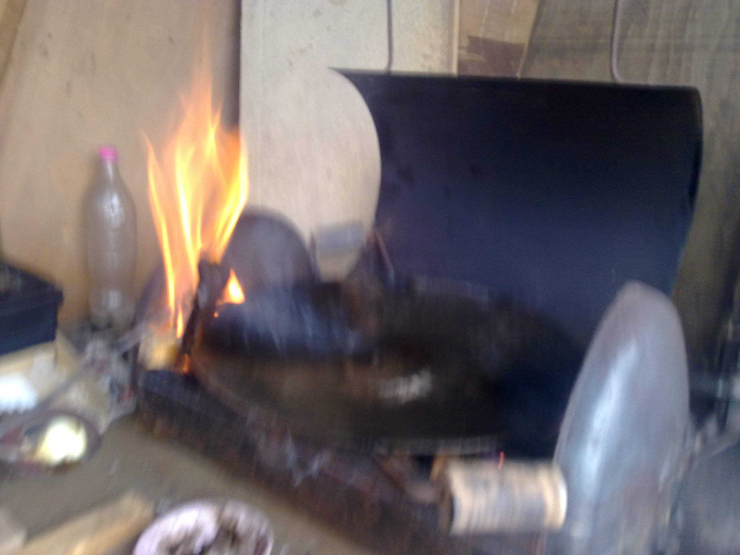

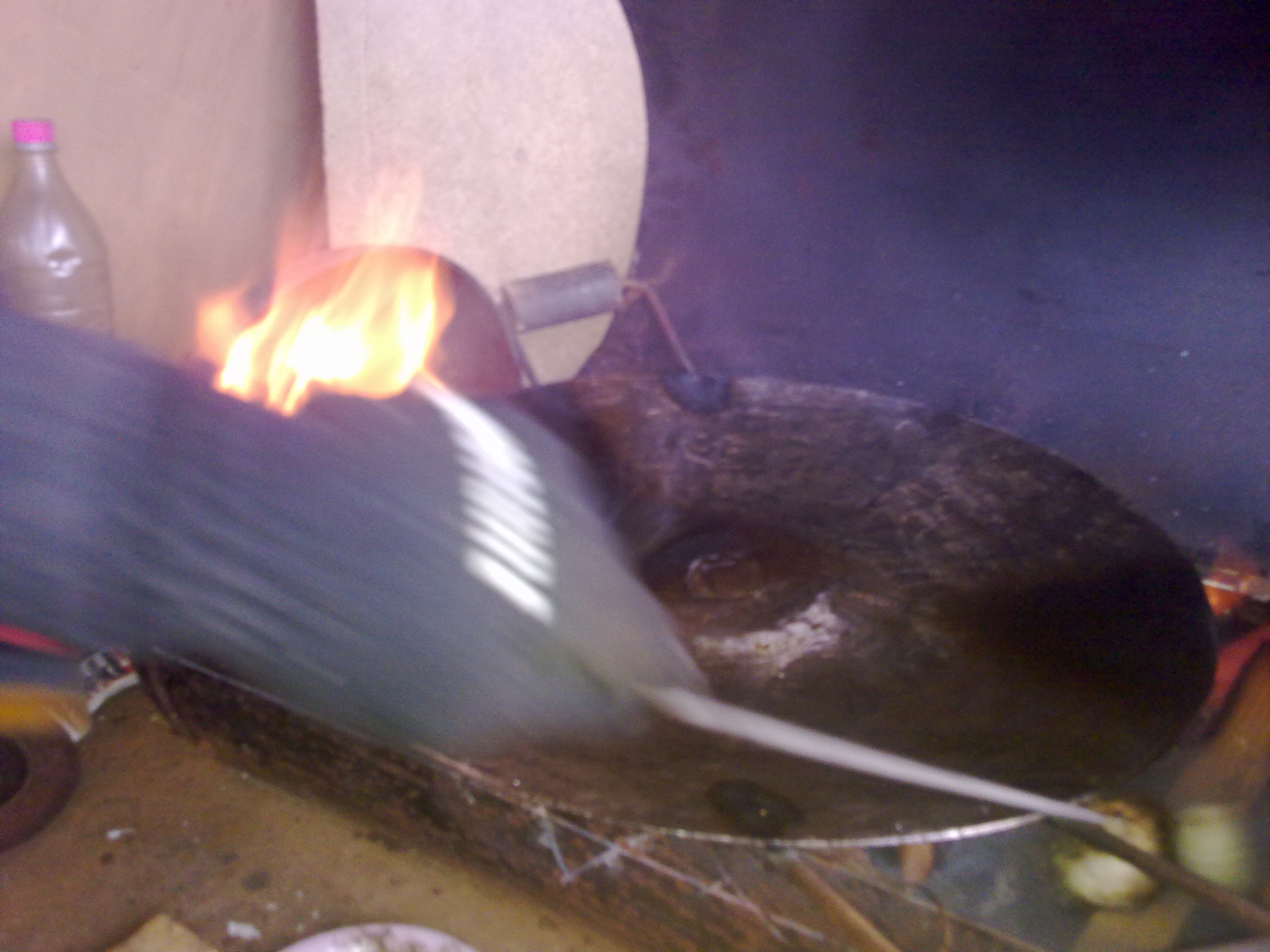

gogin написа:Ще млатя ще млатя колко ще млатя докато придобие формата която искам.

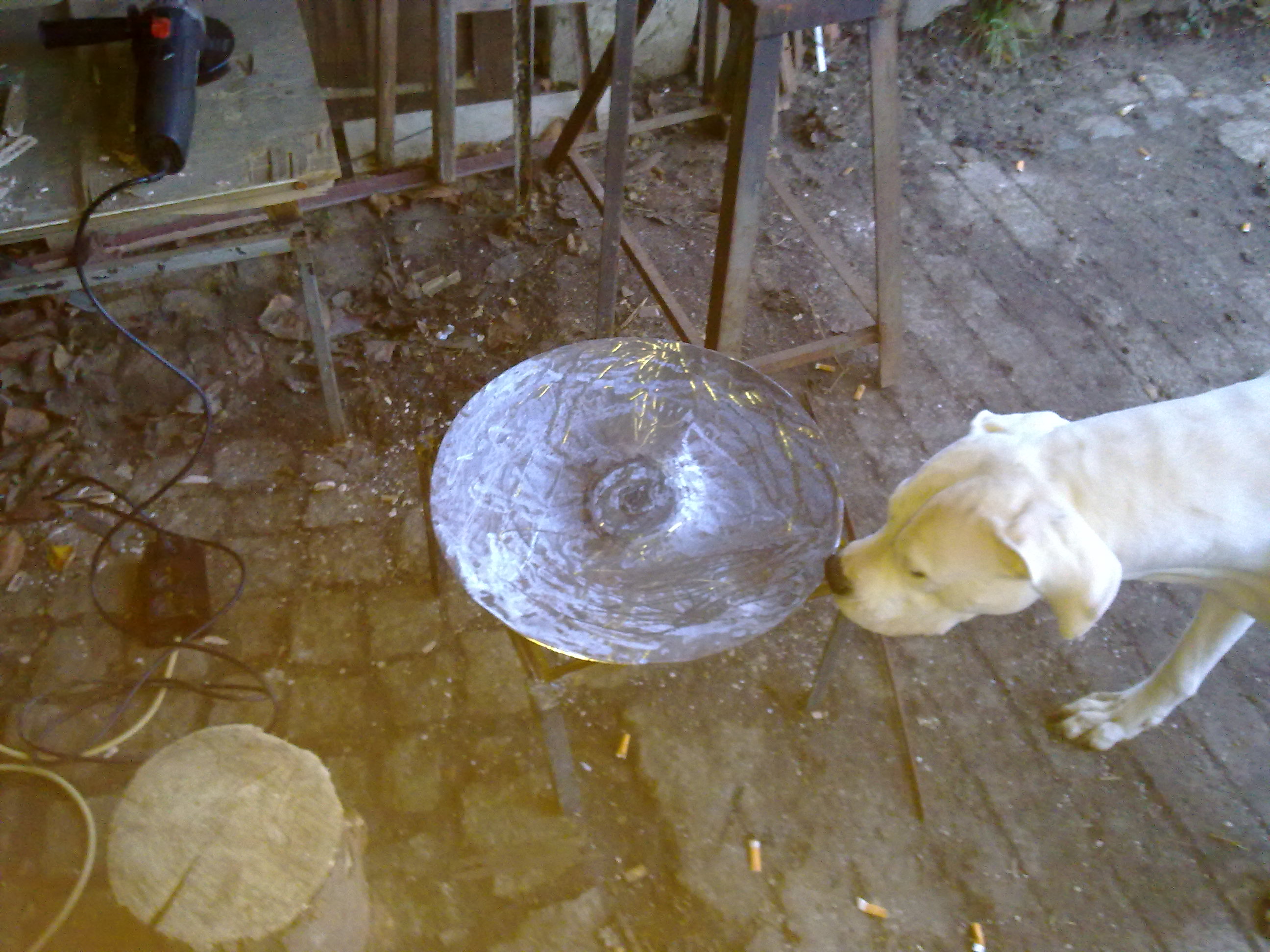

bateFori написа:Малко опит да споделя относно кривото по диска.На мен Стив ми прати един диск, който имаше доста за изправяне. Логиката ми подсказа че няма нужда да се нагрява,за да се изправя, На студено се е огънал,на студено си го изправих. Отнема 5 минути бой с големия майстор.Но не прекалявай с чука,щото ще разковеш метала и тогава огъването ще е фатално.Ще се раздуе един вид. В момента диска си е в перфектен вид или поне почти перфектен. Удри и се не бой,но само там дето трябва и не задълбочавай. Пробвай и успех!Пробвай по този начин или се консултирай с някой ковач.
