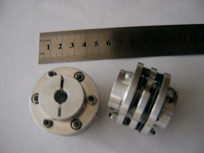

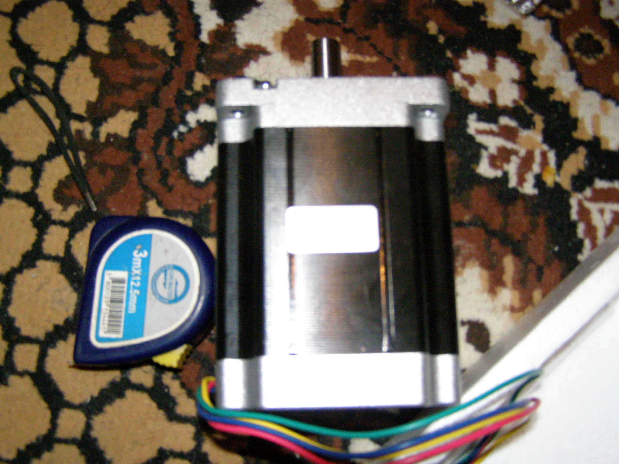

Днес следобяд ще постна снимка на нещата които съм закупил за моята машина. Само очкавам шпиндела да пристигне от ибей. Направо незнам от къде да я започвам. Закупил съм профил 6*6 метален за конструкцията и от утре я започвам, че днес са празници. Имам всичко налично без съединителите за моторите които ще трябва да изработя при стругарофрезист при мой близък.
Само че немога да се спра на точния вид съединител. Моторите са големшки 5,6А 7,8nm. Оста на ротора им е 13мм. Та приеимам идеи за съединителите. И другото нещо което ми трябва са лимит суитч изключватели от къде да ги взема от БГ. на добра цена.

Честитледаа Коледа!
Съединители, като тези от снимката според мен са идеални за тези мотори, стита майстора с който разполагате да може да ги изработи. Отворите на фланците твябва да са съобразени с диаметрите на мотора и вала.
cvettomirr - специалист
майстора ще ги изработи без проблем, ама по-подробни снимки в разглобен вид на съединителите и ако имаш някакъв чертеж ще е супер.
valkovv - помощник
cvettomirr написа:
За съжаление не располагам с чертежи на съединителите.
Опитах се дa дам идея, както поискахте.

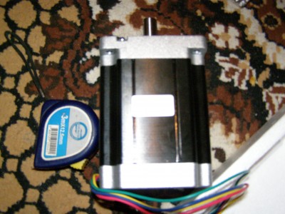

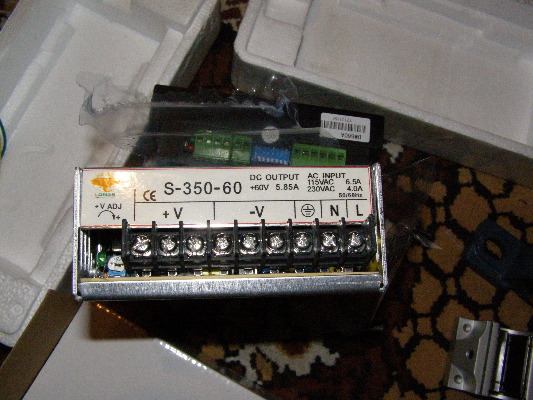

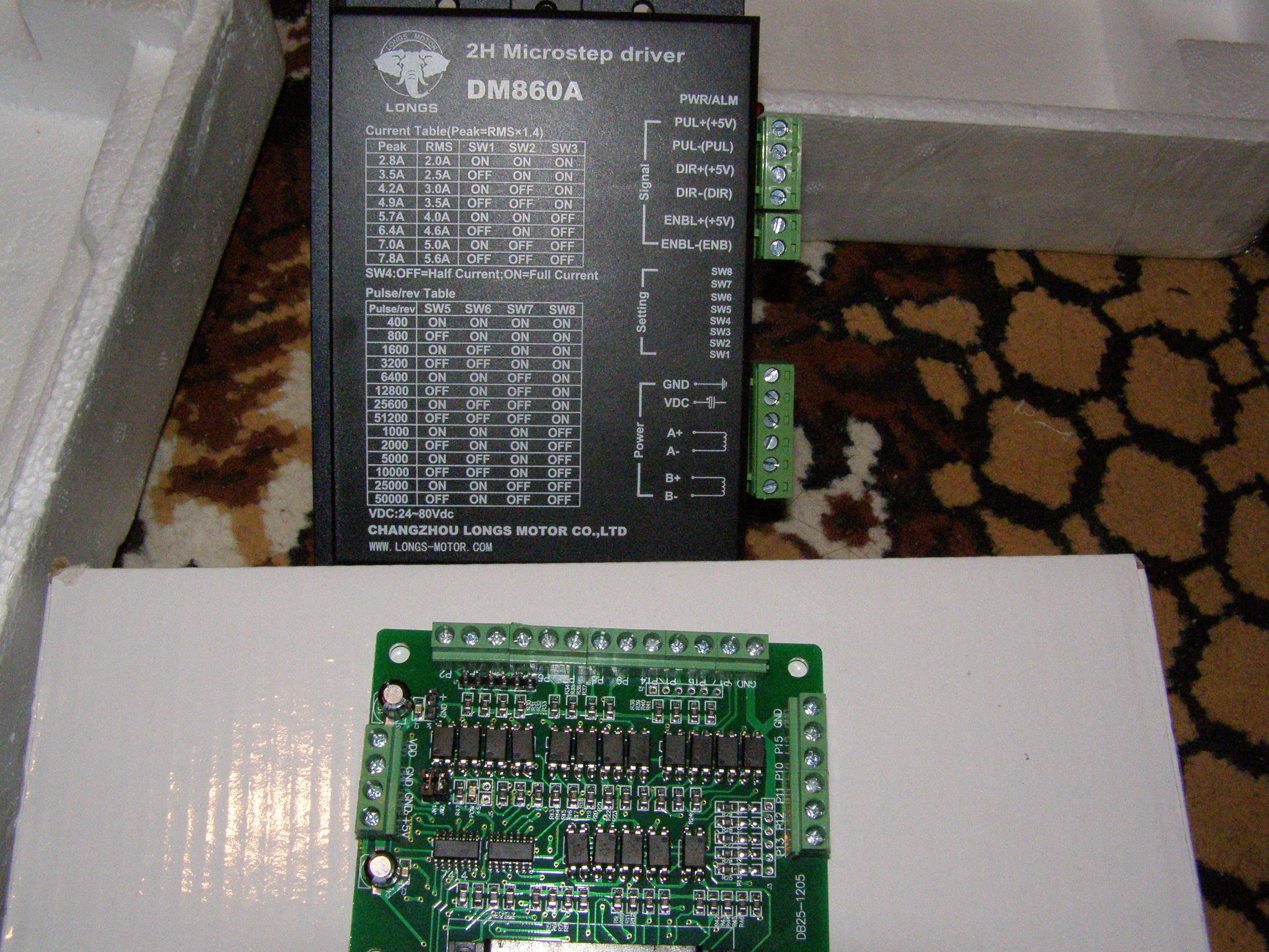

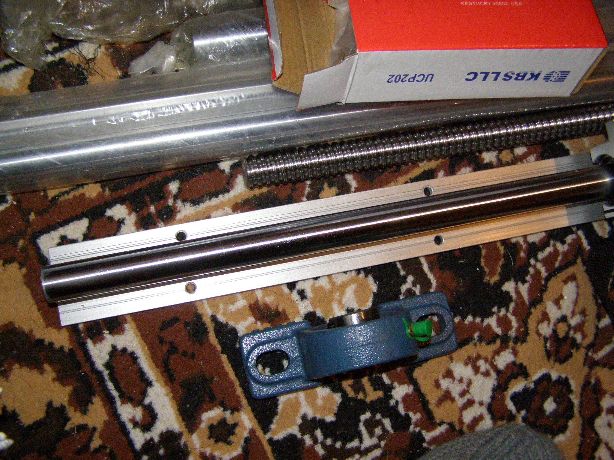

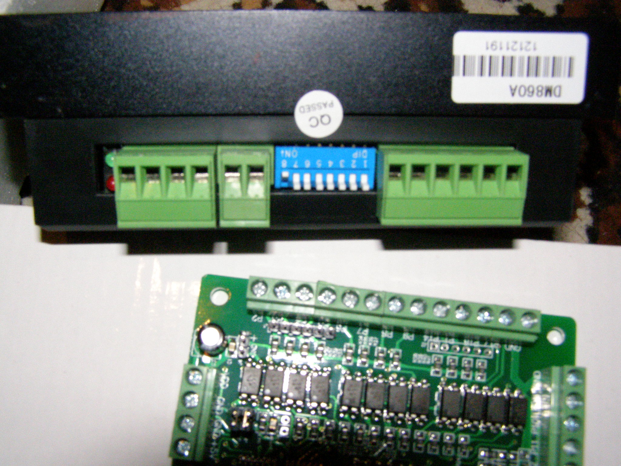

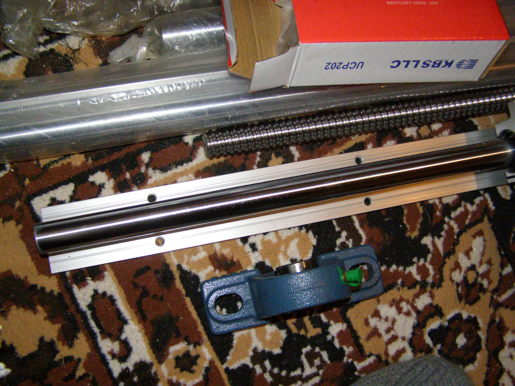

Eто и малко снимки на моите части за машината.
Имам някои неяснотии за което се надявам на вашата помощ. Относно драйвера отстрани има едни джъмпери и незнам те трябва ли да се местят в какво положение трябва да бъдат. Как да свържа моторите паралелно и какъв модел и от къде да закупя limit switch датчици. От утре започвам шасито и така по етапно. Чакам и шпиндела да пристигне до няколко дни от Англия. Моторите са си тежки към 4,5кг са 5,6А 8,7nm - 4 бр.

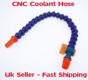

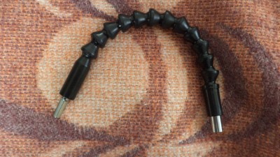

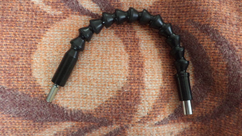

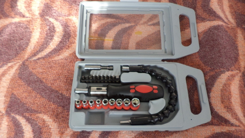

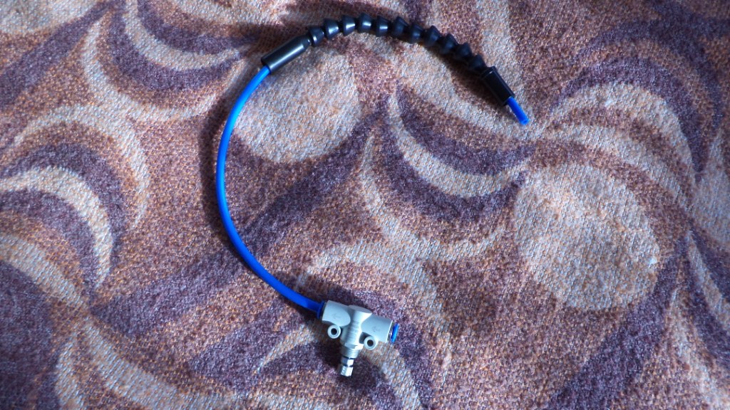

И такъв маркуч не мога да намеря по сайтовете в бг, ако тякой знае къде ги има и евтини кабеловодещи нека пише.

dobrev - специалист
cvettomirr написа:
Напълно в стила на форума:
1. Купуваш комплект отверка с удължител.
2. От удължителя изваждаш стоманеното жило с накрайниците.
3. Вкарваш шлаух ф6 с монтиран дросел за регулиране.
4. В края на шлауха вкарваш и залепяш дюза с подходящо ф и ГОТОВО!!!
