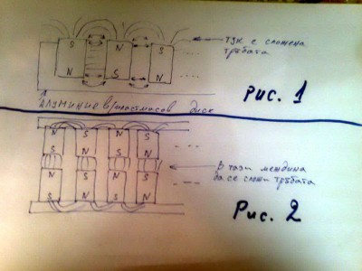

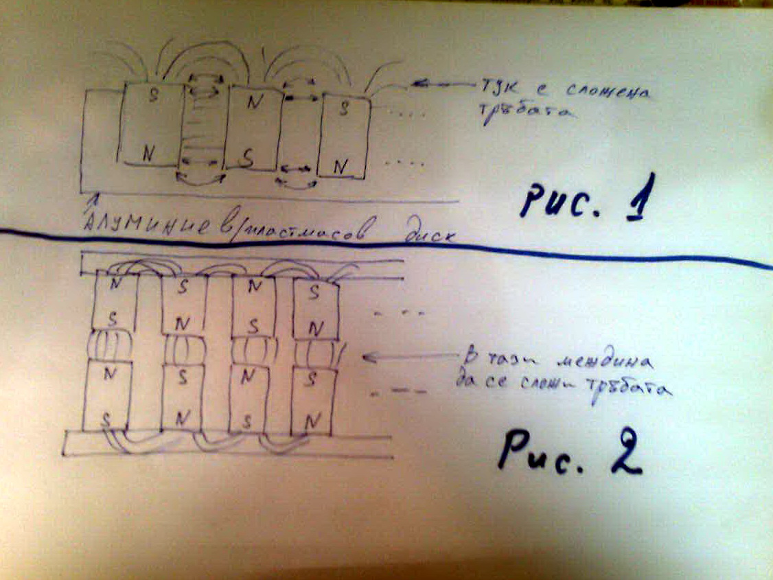

Дали ще е от полза това че бобините са с малко редове, т.е. навивките са близко до сърцевината и по този начин до магнитното поле?
edemy2001 написа:Като поразмислих малко, ми идва на ум, че това нещо ще има твърде големи загуби от токове на Фуко, защото се използва обикновено желязо. За да се избегнат до голяма степен индуцираните в желязната сърцевина токове, тя се изработва от силициева ламарина, която има високо омическо съпротивление и отделните слоеве ламарина се изолират един от друг с много тънък слой електротехническа хартия.mObbiN написа:Какво ще кажете за направата на такъв статор?Нямам идея как би се държал. На пръв поглед ще има голямо котвено залепване.
