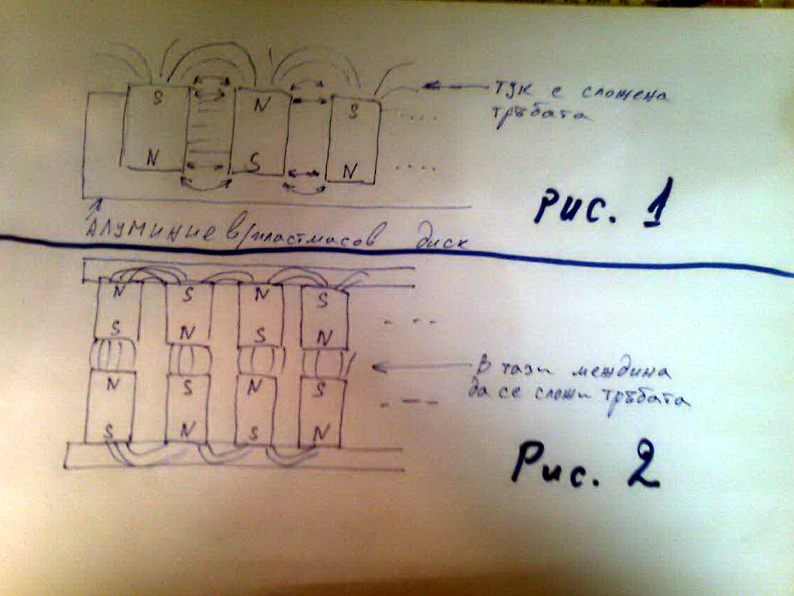

Ето интересен подход как да се ползва вертикално осев ветрогенератор за отопление.
http://www.youtube.com/watch?v=_F8vhx8DU1c
http://www.youtube.com/watch?v=bzmHGmAq ... creen&NR=1
П.П. Всъщност това е магнитен отоплител. Подобни отоплители са били демонстрирани от Мюлер, Адамс и Риид преди доста време. Индукционното нагряване е на подобен принцип.
Идеята е много интересна. Даже бих казал изключително интересна. Специално към клиповете от youtube имам забележки. Най-вече към дисковете с магнитите. По този начин по който са направени не се използва пълния капацитет на магнитното поле. Понеже в момента имам малък ангажимент, ще си дам мнението подкрепено с чертеж или малко по-късно или утре.

На рисунка 1 съм нахвърлил какво е съществуващото положение, показано в клиповете. Магнитните силови линии се разсейват, а не са концентрирани за да пресичат по-добре "намотката" направена от тръба. Мисля, че по-добрия вариант би бил, както е в аксиалните алтернатори, което съм показал на рис. 2 . По този начин би се получила концентрация на магнитното поле да пресича по-добре "намотката" и би се оползотворявало по-добре.
Иначе идеята ми се нрави, защото недостатъка на всички видове алтернатори - загубите във вътрешното съпротивление на намотките, което нормално се превръща в топлина и се отразява на КПД на алтернатора, в този случай си е чиста печалба. Т.е. това би трябвало да е с доста по-високо КПД от алтернатора, където целта е да се добие електрическа енергия, а топлинните загуби са вредни.
Всичко останало си е свързано с нормалните правила за генераторите. И колегата е прав, че е разумно да се използва с вертикална турбина. Няма да коментирам защо :wink: !
В удобен момент бих го пробвал това със съответните измервания за КПД.
tgv - специалист
А с магнитни лещи, какъв ли ще е ефекта? :?
