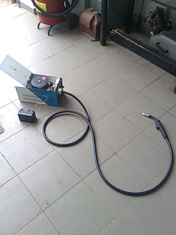

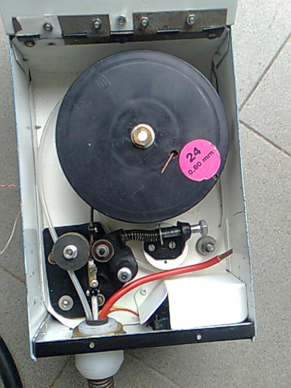

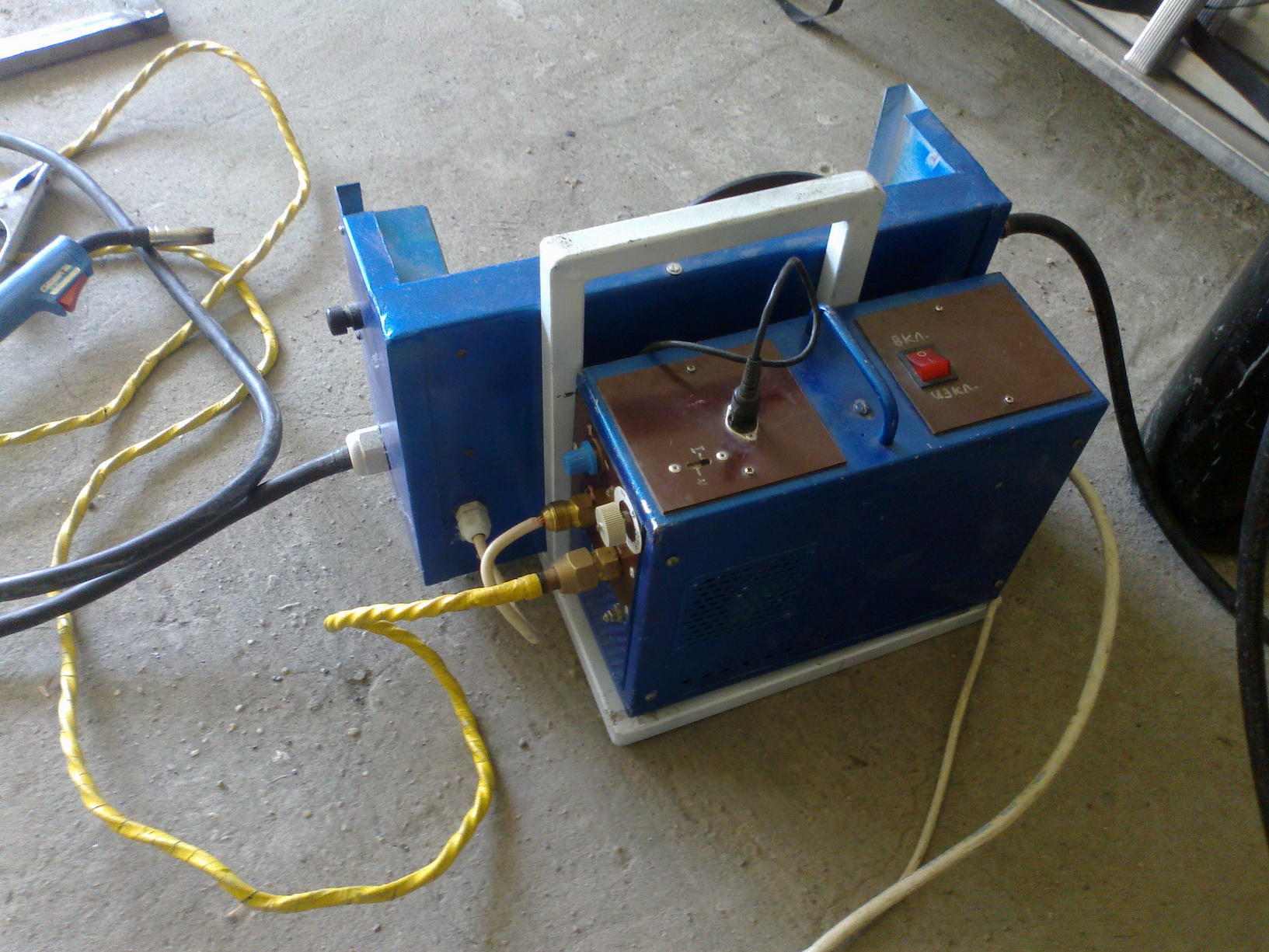

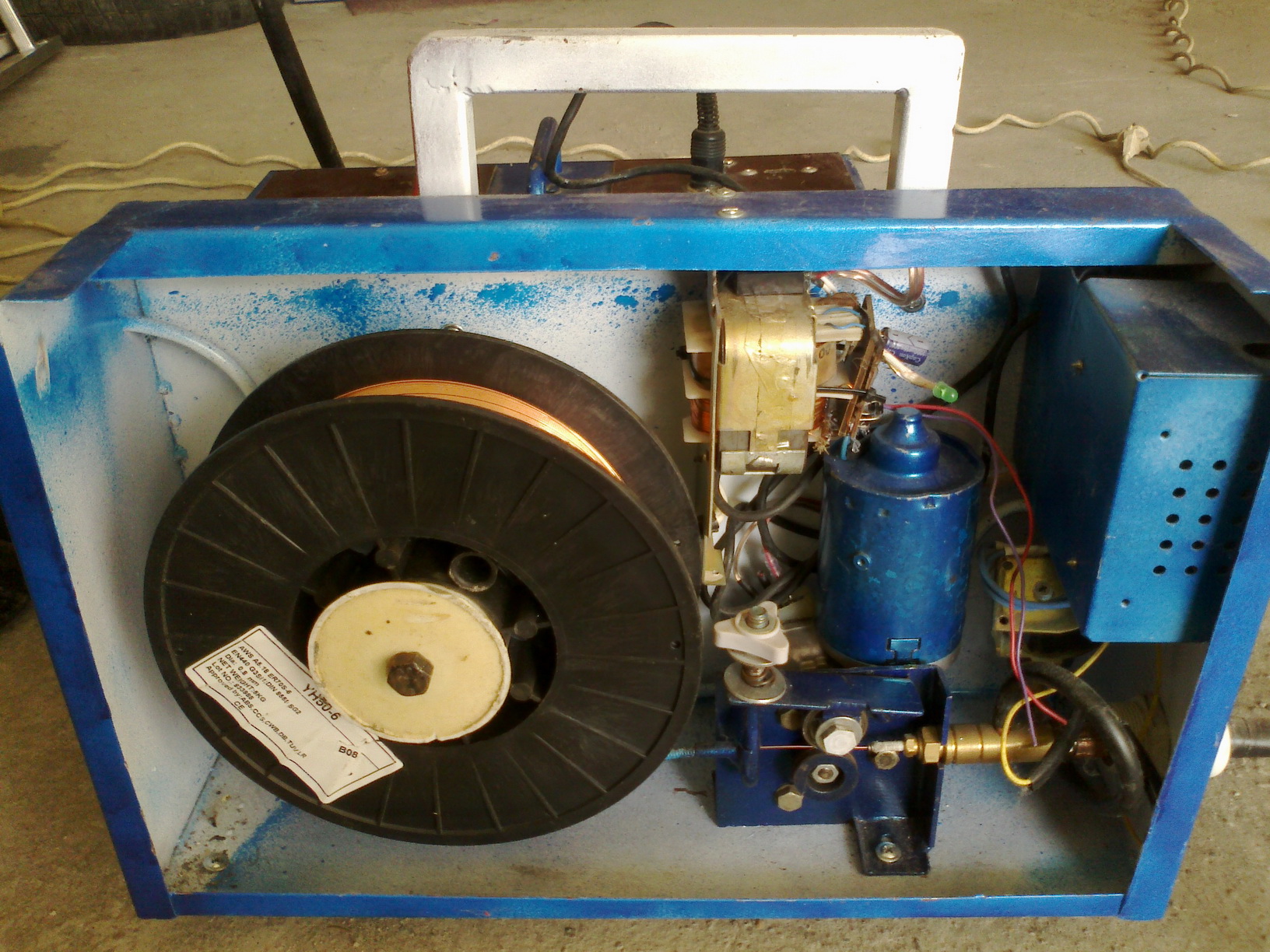

Това е телоподаващото, работи задоволително.Захранването се откача и се ползва и като електрожен. Само една грешка има, правете ролката, която подава телта, по-голяма. По този начин вдигате скоростта на телоподаване, при мен не достига и трябва да го докарвам от по-високо захранващо напрежение за мотора.
pulsar
- Мнения: 122
stivemaster написа:Сигурен съм, но ти първо си пробвай и ако е така погледни една Струна на живо, тя е с прост механизъм ето тук двоен такъв, че не щеш ли не мога да намеря снимка с единичен ,не гледай зъбното зацепване то е за тел от 1.0 нагореМонтирах шланга и направих проба на телоподаващия механизъм.Справя се доста добре

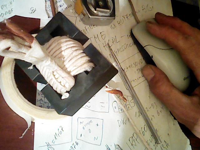

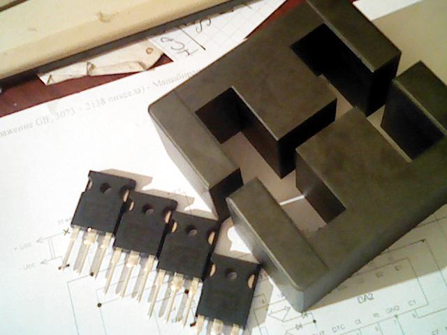

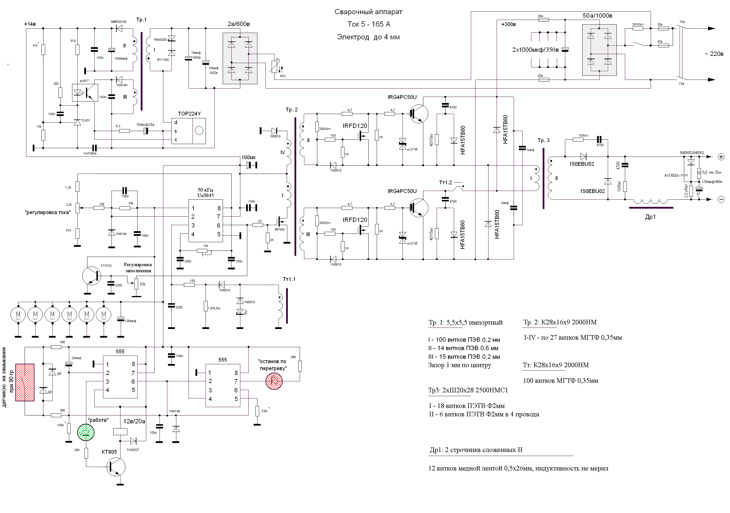

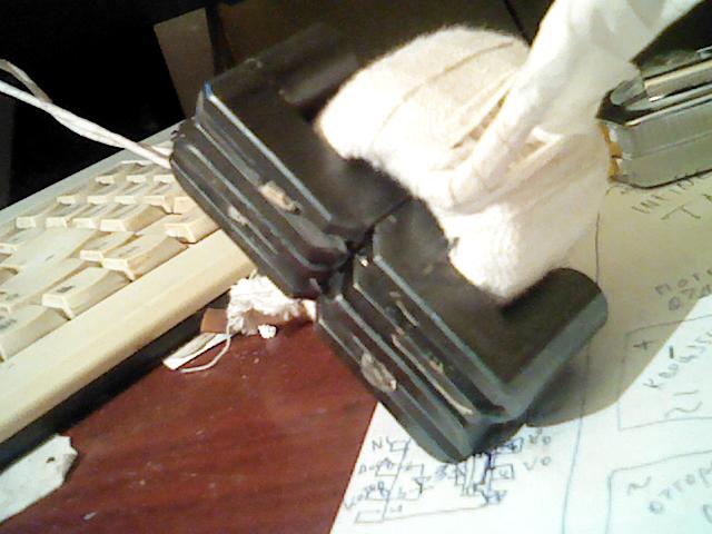

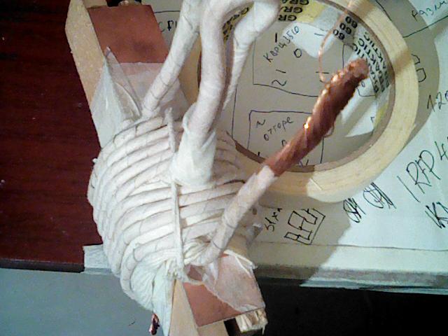

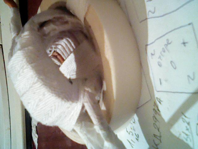

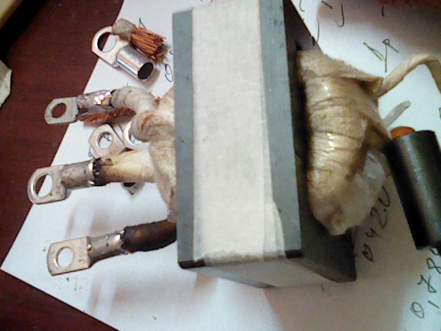

andro440
- Мнения: 1020
kalinvd1 написа:токовия траф на какъв ферит го навивате и колко броя !При мен е навит на ферит R20/10/7.5L един брой с 80навивки и незнам да ли е правилно с един ферит?
говори по съществено...например, по коя схема работиш . аз лично не мога да ти дам ясен и точен отговор ,защото работя по схема на /лисов /-за първи път опитвам да пусна устройство -чета ...питам ...правя съпоставки
и се надявам в крайна сметка, да постигна резултат -поне задоволителен ..
има хора във форума ,които -сигурен съм ,ще ти помогнат
pulsar
- Мнения: 122
kalinvd1 написа:токовия траф на какъв ферит го навивате и колко броя !При мен е навит на ферит R20/10/7.5L един брой с 80навивки и незнам да ли е правилно с един ферит?Достатъчно е и на един феритен пръстен. Така както си го навил и си спазил резистора от 1.6ом по схемата си ограничил тока през транзисторите на 50А.Лично аз бих го намалил.
