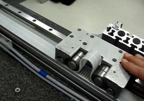

dobrev написа:
Погледни това задвижване "ремък в ремък". За машини с големи размери изглежда достатъчно стабилно и лесно за изпълнение. Успех!!!
http://www.youtube.com/watch?v=T9QU3YQe-Sc
=P~ Точно такова задвижване бях направил на първия прототип от ремъка и гумения вал на принтера. Работеше доволно като изключим ниската скорост поради слабото принтерско моторче, но върши работа, понеже използвах системата само за позициониране без да я натоварвам.
Колкото до винтовете ще се прави компромис между големината на работното поле и точността и бързината.
При дълги винтове предполагам ще трябва да се взима под внимание и температурните разширения!
И още един въпрос, до каква дължина на портала може да се използва 1 вал и кога ще трябва да се добави втори?

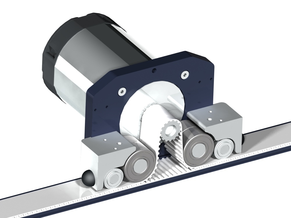

По мое мнение /без да задължавам някого/ в зависимост от финансите и предназначението вариантите са два при големи размери на работната площ:
При големи натоварвания /фрезоване на метали/ зъбна рейка а при по-умерени /фрезоване на неметали или рязане с плазма/ зъбен ремък.
И в двата случая линейни направляващи - релса.
