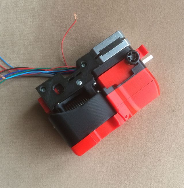

Имам следното питане: някой сблъсквал ли се е с проблем на загряващ стъпков двигател - конкретно Nema 17 от малките с 20 мм корпус?

Успях най-накрая да докарам работещ принтер, който е с директно подаващо устройство (direct drive extruder), но при 800 mA ток на 12V измервам близо 65 градуса върху корпуса на двигателя. Намалих тока на 400 mA и сега след около 45мин. печат измервам 48 градуса.
Дали една система базирана на охлаждане на чипсетите, радиатор + вентилатор, като на компютрите би свършила работа? Или ще трябва нещо малко по-сериозно, като използване на пелтие елемент, водно охлаждане и т.н.
Това с намаляването на тока в двигателя се оказа доста сериозен проблем спрямо retracion-a. Ефекта е, че просто ротора не може да завърти и да върне филамента, като настройката която ползвах беше 0.4 мм, като разстояние (retraction distance).
Ще трябва да се мисли за някакво решение за охлаждане, като варианта за пелтие елемeнт + радиатор + вентилатор според мен ще е най-удачен по отношение на топплинно-енергийната ефективност.

batrado,
На твоето питане - " някой сблъсквал ли се е с проблем на загряващ стъпков двигател - конкретно Nema 17 от малките с 20 мм корпус? "
ще отговоря така: Всеки се е сблъсквал с този проблем - загряване на стъпков двигател
В процеса на работа всеки стъпков мотор се загрява но да е в рамките на допустимите си граници.
Не разбирам защо толкова си се захванал с този мотор.
Забрави за този мотор. Не може и няма да работи в този отговорен възел.Не е подходящ за тази цел.
Въпреки,че това са токови мотори и се управляват по ток,те имат и други параметри като индуктивност
напрежение и т.н. на които също трябва да се обръща внимание когато се правят такива експерименти.
Максимално допустимата температура при работа е 80 градуса.При тази температура той съхранява всички свой
свойства и работи нормално съгласно ТУ. Превишаването на тази граница при продължителна работа може да доведе до неприятни последици
за самия двигател- нарушаване на изолацията на проводниците,износване на лагерите вследствие загуба на смазка
и не на последно място размагнитване на ротора на двигателя а за принтера проблеми при печат.
Разбираемо е че,вследствие на своето омично съпротивление намотките се нагряват като това нагряване
е пропорционално на квадрата на протичащия ток /известно е от дебелите книги/. Така неговата най-голяма стойност е в
резултат от най-голямата допустима температура а тя за този мотор е 80 градуса. От друга страна ти искаш той да осигурява достатъчна
механична сила /да имаш добър ретракт/ за което тока трябва да е равен на максималния - 1А.
За да постигнеш тази сила /18.4 oz=521,6312 грама/ трябва да му подадеш 1 ампер ток и напрежение
не 12 волта а 32*sqrt /индуктивност на намотката в mH/. Ако така при работа температурата не превишава дадените
граници не бива да се притесняваш. Но ако тя е висока може да намалиш напрежението или тока но се намалява и
въртящият момент който и без това не е голям - 500 грама.
Аз бях поръчал два такива двигателя за direct drive extruder-а на моя принтер Voron.Получи се добра компактна конструкция като на снимката
но само толкова.
Още след първите тестове се оказа,че това не е мотора за този възел.Въпреки,че е куплиран със зъбна предавака в BMG екструдера на Bondtech
неговата сила не беше достатъчна дори за автоматично зареждане и изваждане на филамента от екструдера да не говорим за ретракт
при печат.Подмяната му с 3401 мотор доведе до идеалната работа на този възел без да се нарушават заложените параметри и много съм
доволен.

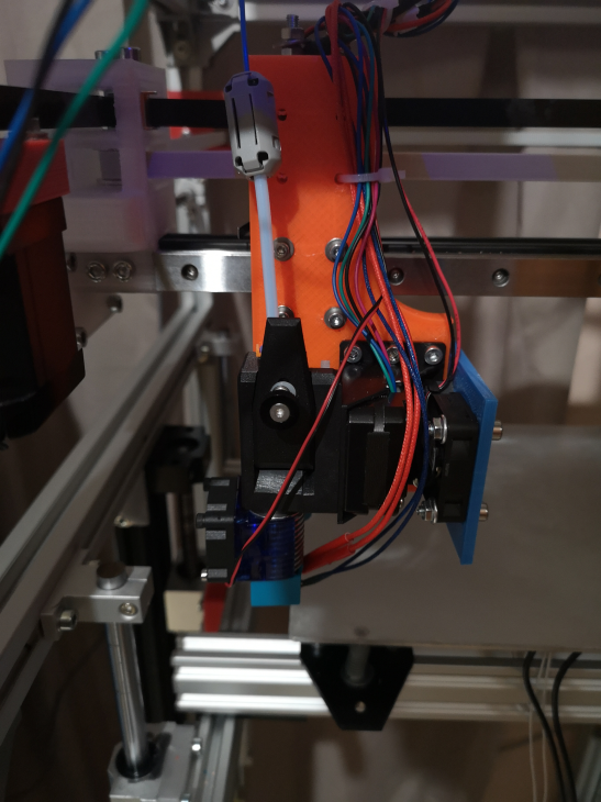

Привет STEPER,
наистина изчерпателен отговор, за което ти благодаря :)
В момента нямам много голям избор и ще оставя 20мм двигател в схемата на екструдера. Като цяло и аз бях доста скептичен към използването на такъв двигател в direct drive системата, предвид параметрите на самия стъпков мотор. При първите няколко тестови печата ретракт почти нямаше и изобщо не съм обърнал внимание на температурата на мотора.
Това което промених и тествах е добавянето на вентилатор към корпуса на давигателя. Температурата при малко повече от час печат беше 43 градуса в сравнение с около 65 градуса без охлаждане.
Това, което ще направя докато чакам доставката на 34мм двигател ще е подмяна на захранващото напрежение на системата на 24V, като за леглото ще оставя 12V. И вече колкото му е писано на двигателя толкова и ще изкара. За момента, при печат с ABS филамент, нямам забележки и даже съм учуден, че тестовата схема на принтера се справя доста добре.

Привет batrado,
Като чета поста ти нещо не ми се връзват /не разбирам/нещата. :?
В какво се изразява ползата с преминаването от 12 на 24 волта захранване? :?:
Много проблеми могат да възникнат за да се подчини цялата периферия на 24 волта,
която в момента е на 5 и 12 волта.
Защо се оставя леглото на 12 волта при положение,че обикновено някои потребители го включват на 24 волта чрез подходящо SSR реле за да ускорят загряването? :?:
Интересно е също въобще има ли смисъл двигателите да преминат към 24 волта?
Ако се поразмислим малко сега и направим някои сметки ще видим,че активното съпротивление на намотките /в ома/ на двигателите не зависи от напрежението което се подава на драйвера.При двигател с максимален ток 1А и при 12 волта ще получим 12 вата.
Но не можем да си мислим,че при 24 волта ще получим 24 вата.
Мощността ще си бъде пак 12 вата защото тока се ограничава от драйвера /двигателите се управляват по ток и тока се задава от драйвера/ а съпротивлението
на двигателя неизменно ще понижи напрежението на изхода и като резултат ще имаме пак 12 вата, а разликата ще се превърне в топлина която ще подгрее драйвера и околния въздух.
Да не забравяме,че и при деление на стъпки понякога са възможни ситуации когато тока тече през двете намотки на мотора и разсейваната мощност се удвоява което пък се изразява в отдаване на повече топлина и прегряване на мотора.
Аз още на времето се отказах от такова 24 волтово захранване като ползвам 12 волтови,400 ватови импулсни захранвания.Те имат възможност за регулиране на изходящото напрежение
до 14 волта като определено това е напълно достатъчно за да се ускори процеса на загряване на леглото,а пък на хотенда температурата му върви по-бързо от секундите на часовника. :-D

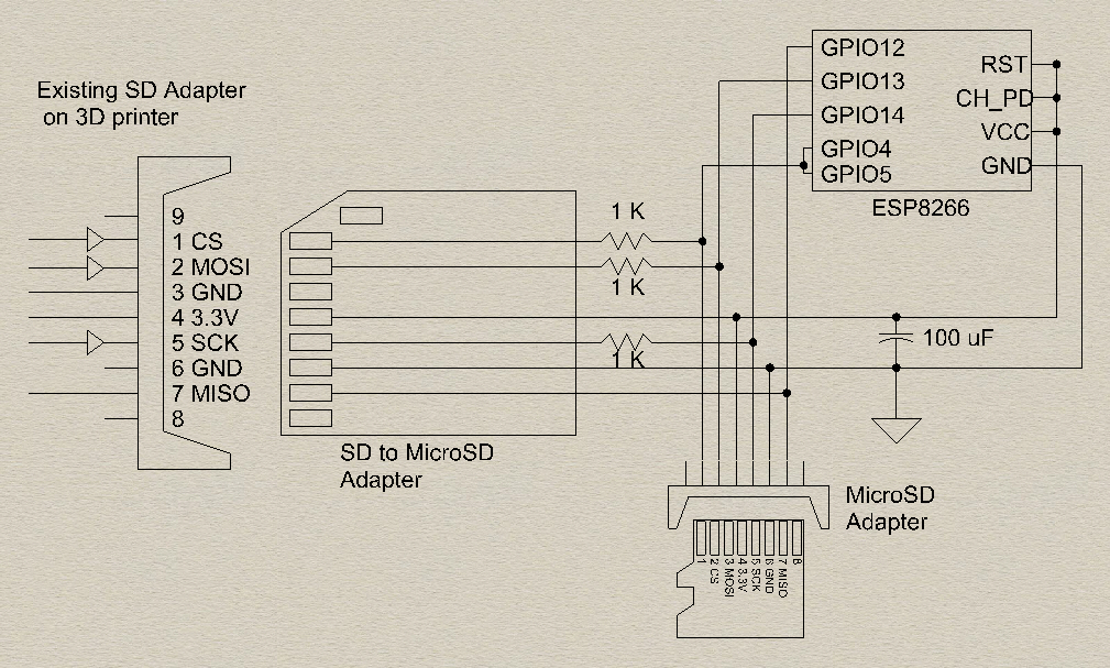

За всекиго е ясно,че най сигурния начин за печат е когато фърмуера чете директно от SD картата.
Много често и активно ползвам 3д принтера и вече ми омръзнало при създаване на G-кода на компютъра,да вадя SD картата от
принтера да я слагам в PC-то,да записвам кода и после отново да я поставям в принтера. Освен това от цялата тази въртележка се
наложи на два от принтерите да сменявам гнездото за SD картата тъй като те започнаха да не дава контакт.
Ето защо като крайна цел за мен е да прехвърлям данни от компютъра по WIFI към принтера и записването им на SD картата.
Някой ще каже,че съществуват FlashAir SD карти с вграден WIF Iинетрфейс.ДА. Но за тях китайците искат майка си и баща си,
но няма да откажа ако някой иска да ми подари такава :-D :lol: :)
За основа на този проект съм ползвал тази схема а информацията е от тук - https://github.com/ardyesp/ESPWebDAV
За сега не мога да се похваля с някакви положителни резултати но не мисля,че това така ще продължи дълго.
Възможно е някой да се е занимавал с нещо подобно и ако то е да, и има желание нека да сподели тук.
Това ще бъде от полза и удобство за всеки kойто печати и иска да печати само от SD картата.
