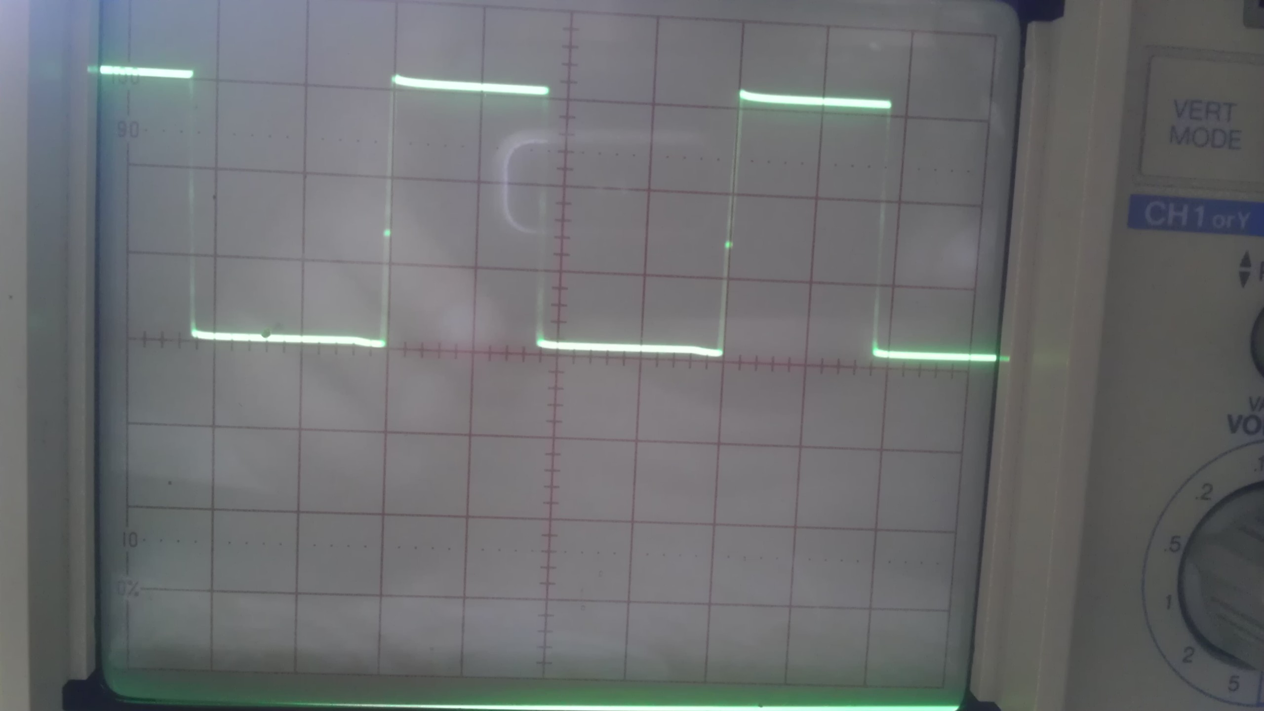

kalinvd1 - напреднал
pulsar написа:
Нещо не ми харесват осцилограмите!!!
Защо повдигна честотата?
С какви транзистори си?
Какви токове искаш да изкараш?
С колко волта запусна трафа?
За довечера имам два трафа, един мой Е70 и един на познат Е65 - за да им определя честотата и междината.Мога да пусна снимки на цялата постановка.

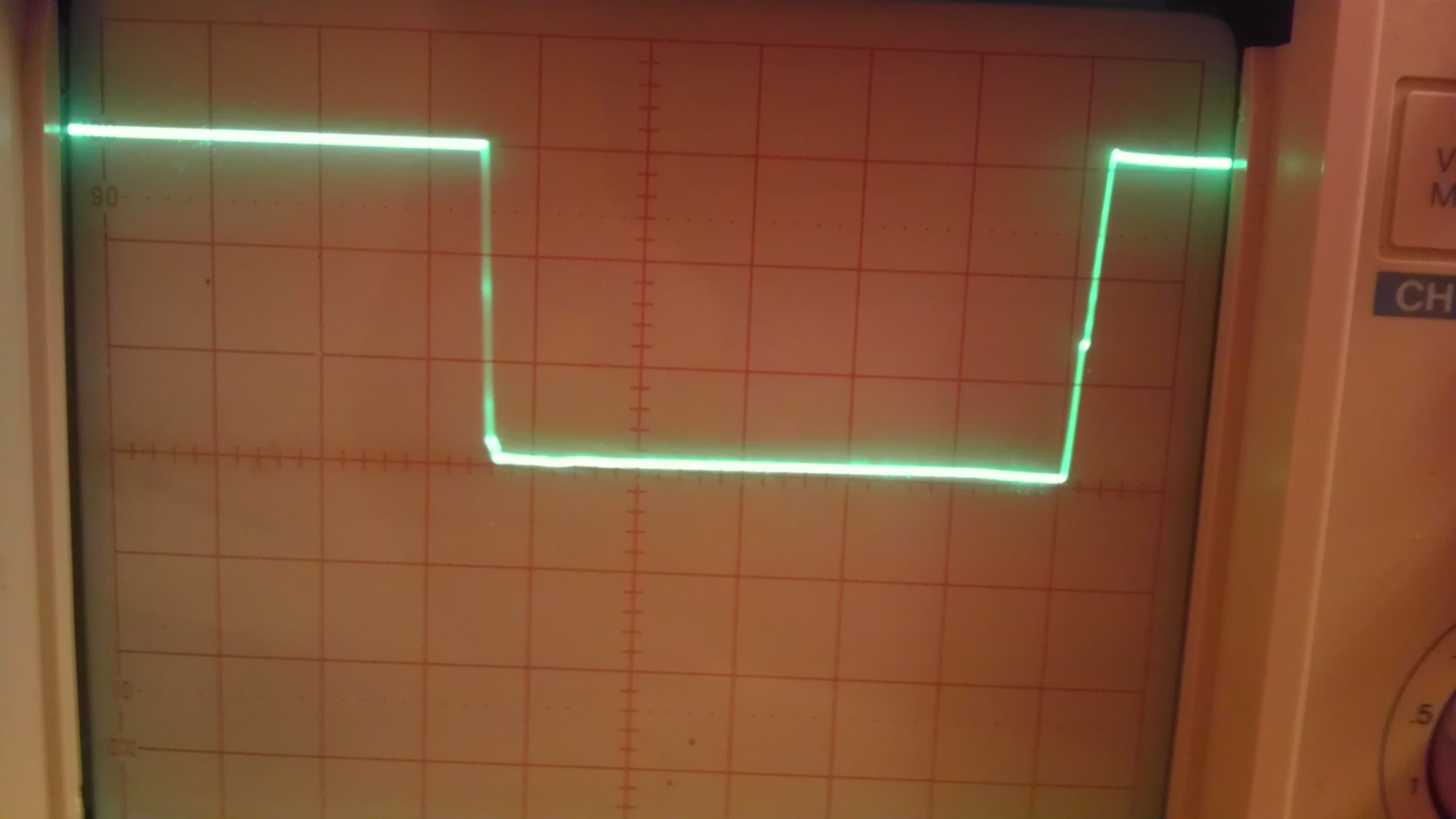

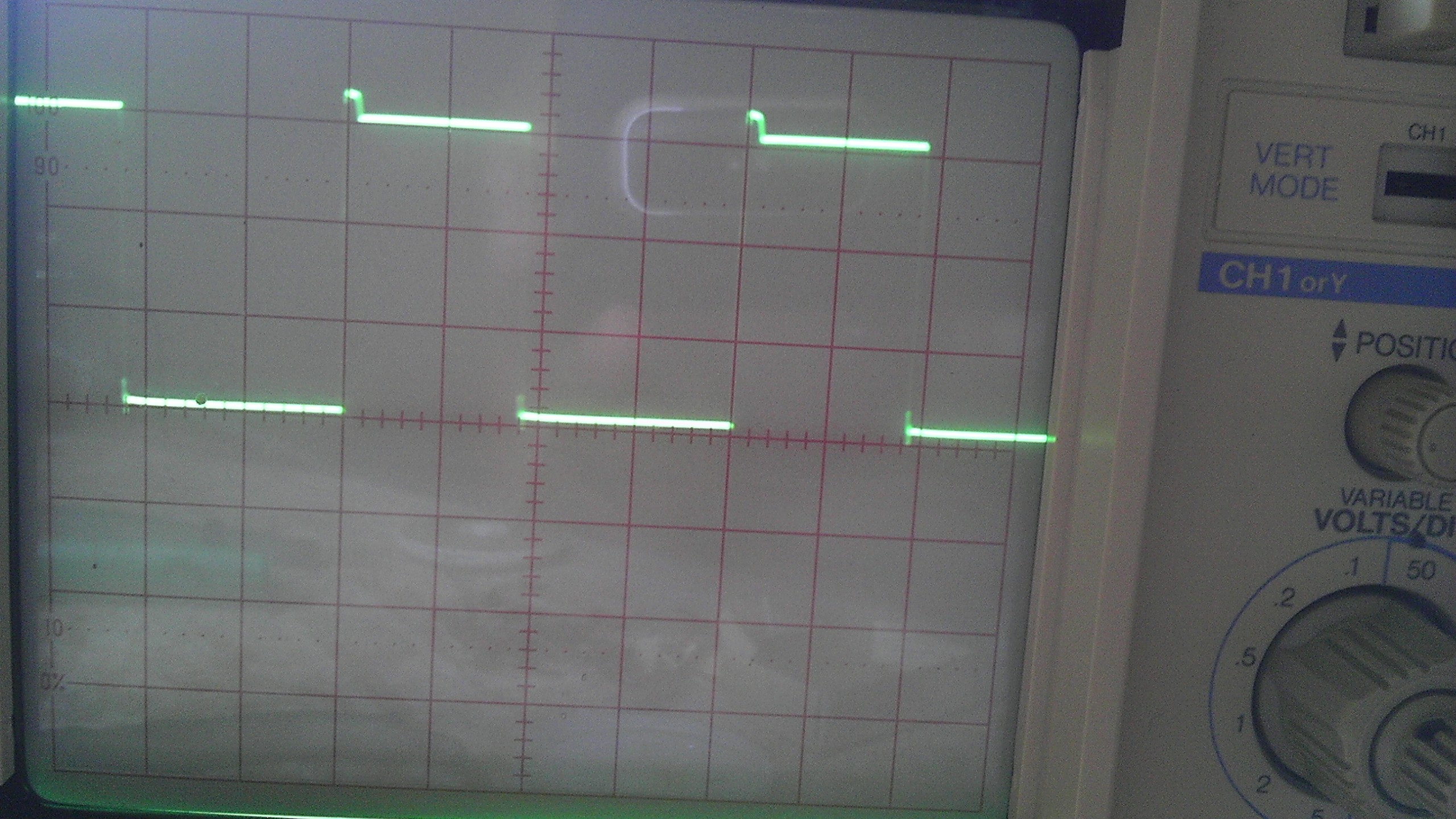

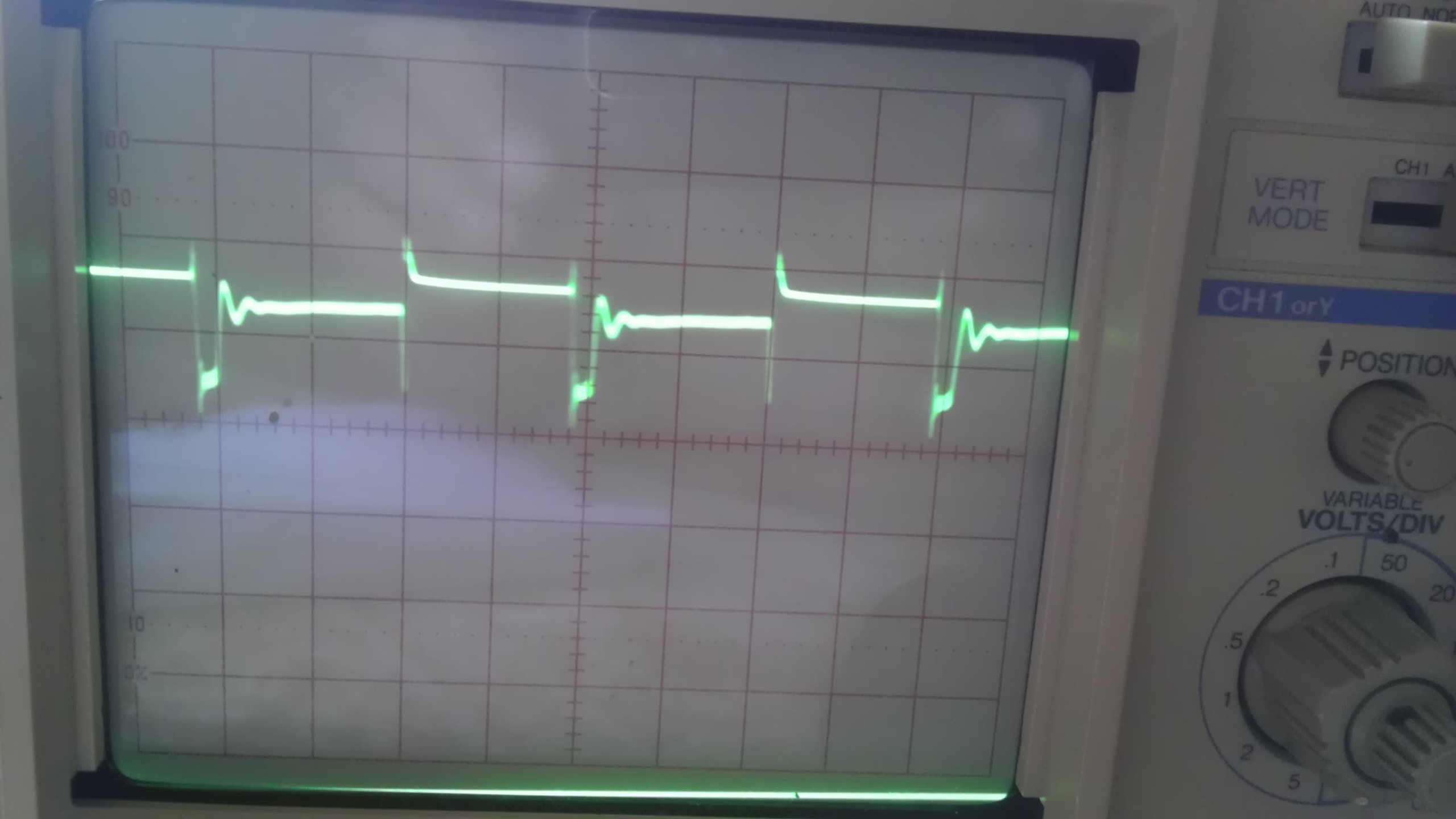

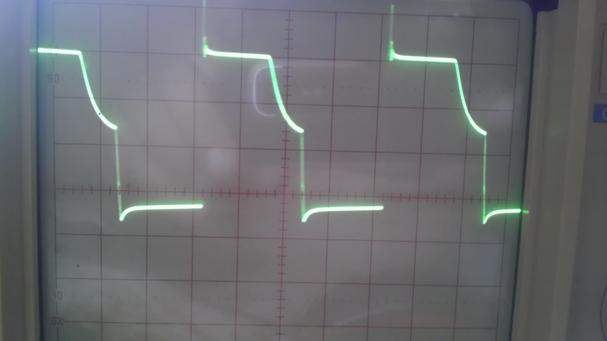

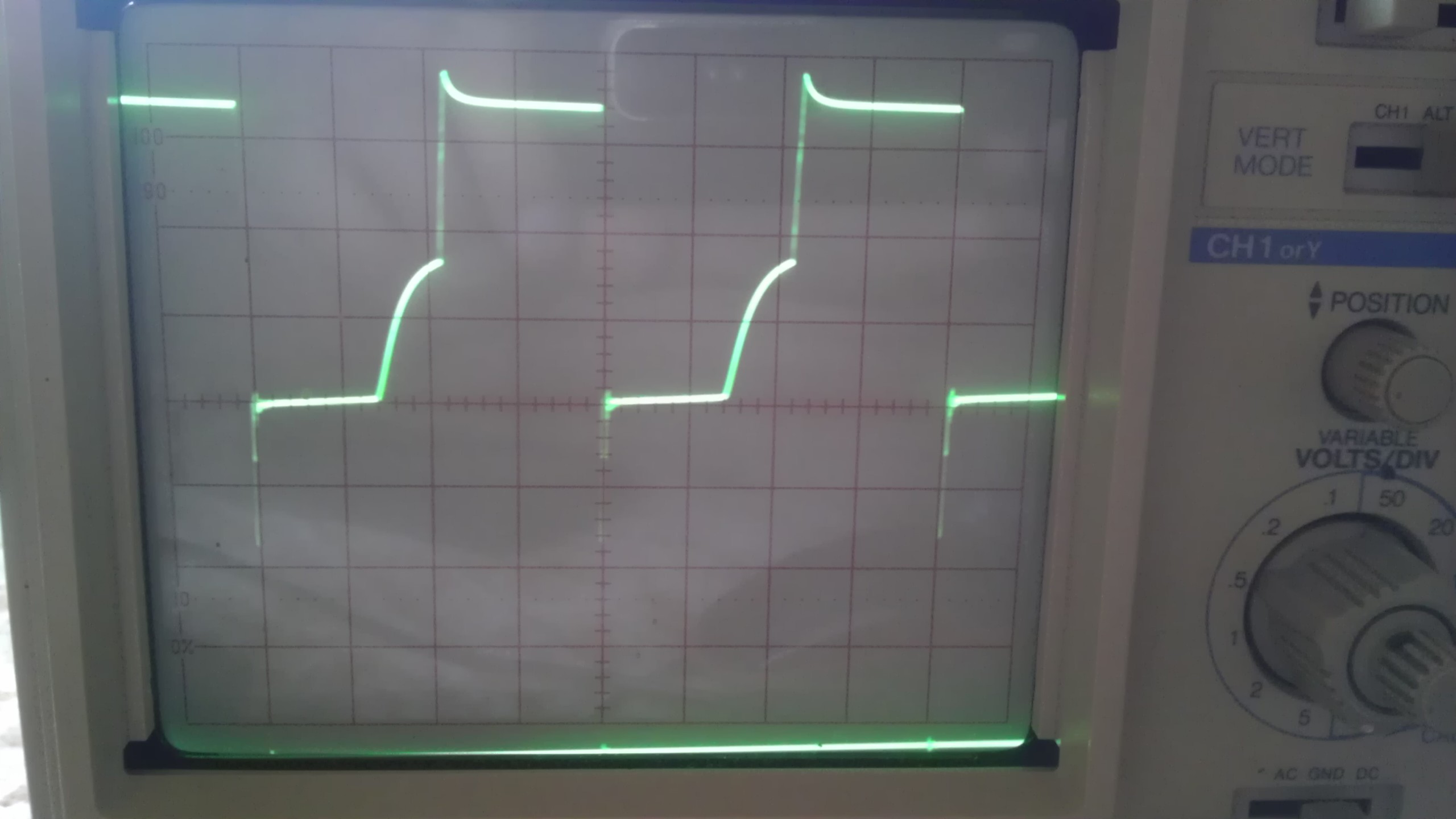

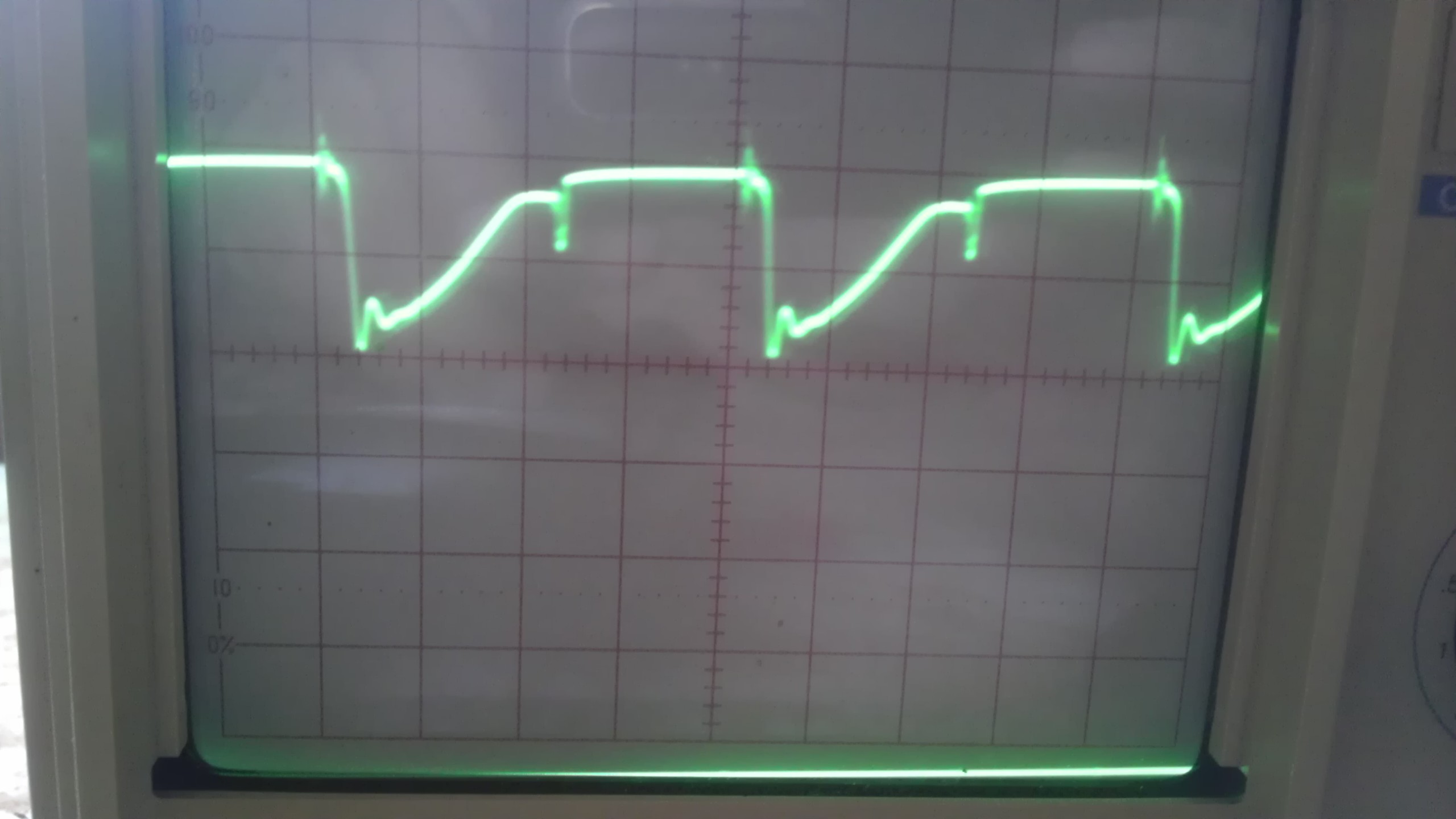

Защото съм навил трафа 15/5. Честотата ми е 50кГц коефициента на запълване 0,45.Правих корекция с елементи е снимките са тези вече.Транзисторите в момента са IRG450U ,но след няколко дни ще ги сменя с буква W.Подадох 40 волта на трафа.Искам да изкарам най много до 130А.
IMAG0615.jpg на КЕ на силовия транзистор
IMAG0610.jpg на ценера
IMAG0609.jpg на 6 крак на ис
pansim - майстор
Калине, осцилограмите на К-Е не са нормални и причината НЕ е в честотата нито в броя навивки на силовия траф. Провери си правилноста на монтажа и елементите
Формата на импулса на ценера е добра, но е желателно да дадеш примерно 500нс/дел на осцилоскопа, за да видим задния фронт на импулса колко наносекунди е. Това е важно за динамичните загуби при превключване на ИГБТ

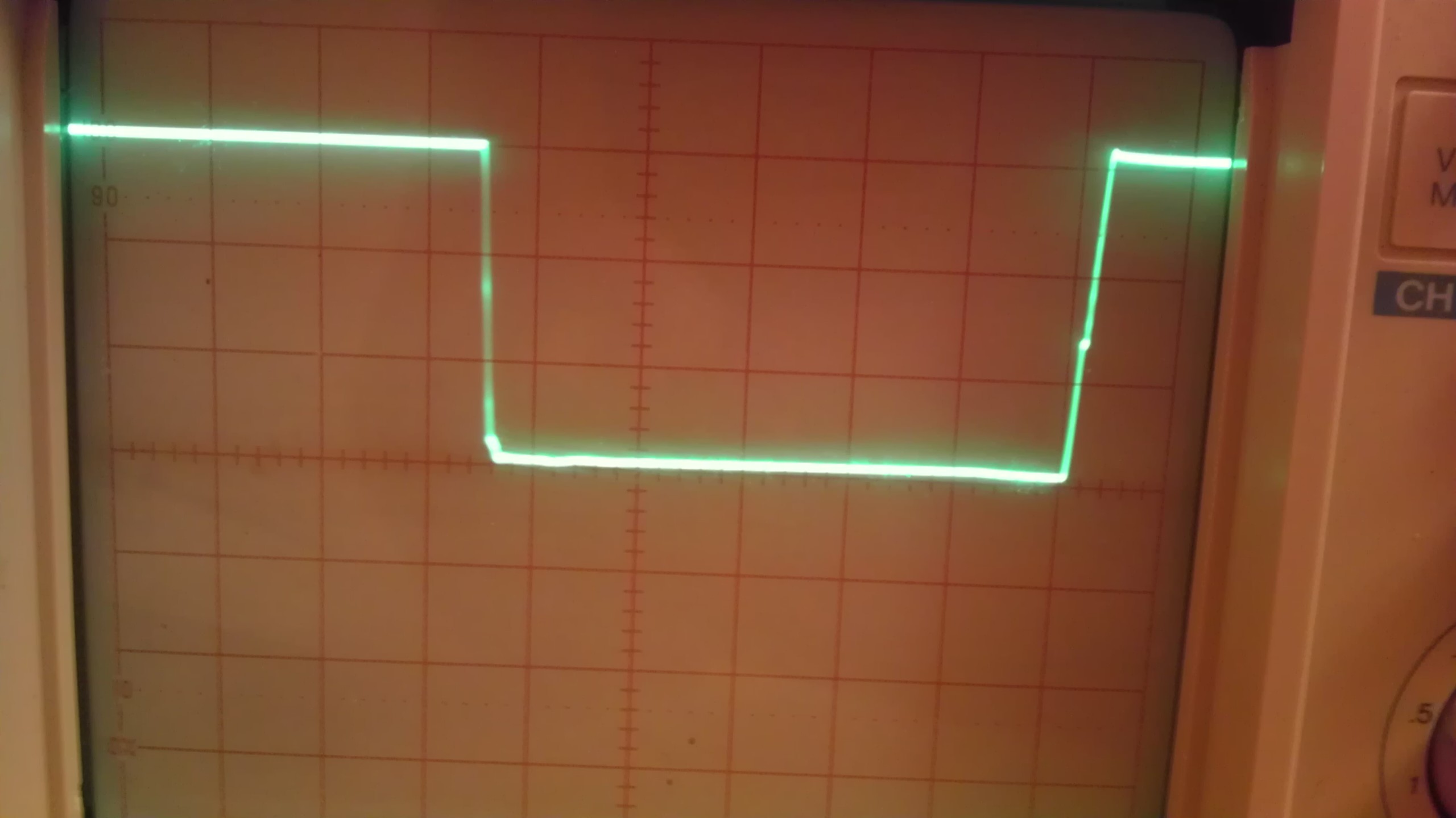

pansim написа:
ето по разтегнат импулс

Проверих я не виждам да имам грешка.

Ето и две осцилограми на 200омовите резистори.При мен те са завъртяни на 180гр.
alien - специалист
тук май си обърнал сондата и масата на осцилоскопа
по горе спрямо 6-ти крак и двата гейта са във фаза, трафа точките и на двата са ти отгоре, значи и сигналите трябва да са еднакви, защо тук са инвертирани
pansim - майстор
Калине, добре е на поставяш уточнителен надпис на снимките, защото иначе не става ясно какво къде и как е мерено. Например разтегнатия импулс на колко нс е едно деление?
Предлагам да пуснеш снимка при следните условия:
1. Активния край на сондата на осцилоскопа на колектора на долния ИГБТ.
2. Масата на сондата, на емитера на ИГБТ.
3. Захранване на силовата част не повече от 50волта.
4. Внимателно провери, да не е включен режим на инвертиране на сигнала на осцилоскопа.
5. настройка - 5в/дел. 5мкс/дел
После ще коментираме спряма резултата.
