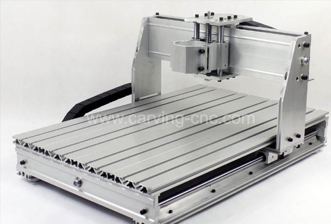

Я да попитам тези от вас които фрезоват метал с какво охлаждат?
Работя на един от тия масовите рутери за любителски цели като на картинката. Пробвах да режа дуралуминии, сметнах си скороста на шпиндела и на подаването, обаче фрезера доволно затъпя. А и финиша не беше много добър. Към то 2-3 часа фрезоване откарах с един фрезер с диаметър 4мм.
Та си мисля, че ми трябва нещо да подавам охлаждаща/смазваща течност (борьол). Намерих си концентрат за такава, обаче само до там. И сега седят следните два проблема:
1) Как да се справя с течността която ще изтече около детайла? Обмислям да си направя една вана от плексиглас която да седи над плота и детайла да ляга в нея. Ще е висока нещо от сорта на 15тина сантиметра. Но ме притеснява, че шпиндела може и да разхвърля течността извън нея... Та търся и други идеи :) .
2) С какво да се подава разтвора за охлаждане? Предполагам ми трябва някакво устройство което да прави мъгла, примерно аерограф. Ама той е доволно обемен и не много удобен за тая работа. Знам, че хората ползват като нещата на 2та картинка, но въобще не можах да разбера как това образува мъгла и с какъв компресор трябва да се комплектова. Предполагам, че има нещо като смесителят на аерографа в началото на маркучите, точно след компресора, но не можах да го видя как изглежда това нещо.
Та приемам всякакви идеи и съвети за охлажадането при фрезоване на метал :) .
alien - специалист
какъв фрезер? карбид или бързорежеща стомана? втората се захабява бързо ако няма охлаждане, а карбида от вибрации
има огромна разлика от алуминий до алуминий
един се работи лесно, друг иска "чалъми" трети и с "чалъми" не може да се работи
за това се работи само с известна конкретна марка, а не "намерих едно парче"
охлаждаща/смазваща течност подобрява много работата, но да усетиш истинската разлика трябва да е специална за алуминий, различна е от тези за стомана да речем
само за пример - с обикновена течност бързо алуминия се "заварява" за инструмента на определени точки, наистина здраво, но след накисване за 5 мин в правилната течност, дори завареното се отлепя лесно а при работа с такава, изобщо не се залепя повече
впръскването няма значение какво е, става и на мъгла, става и с течност, което ти е по удобно
