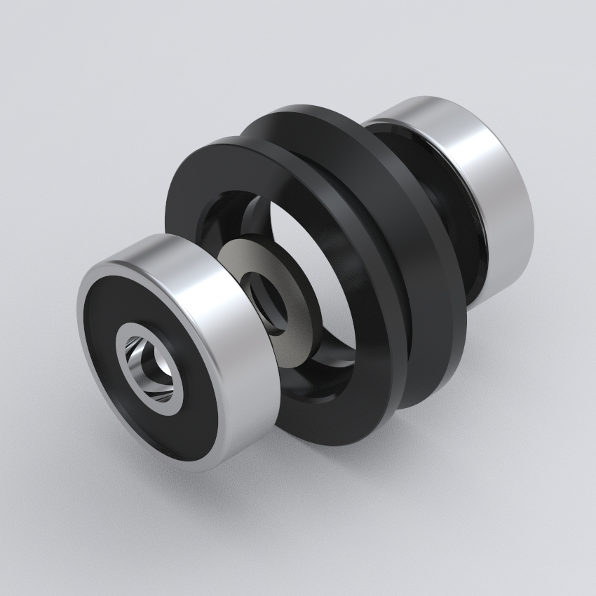

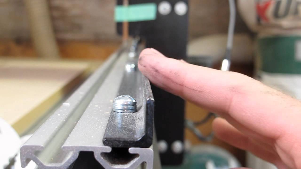

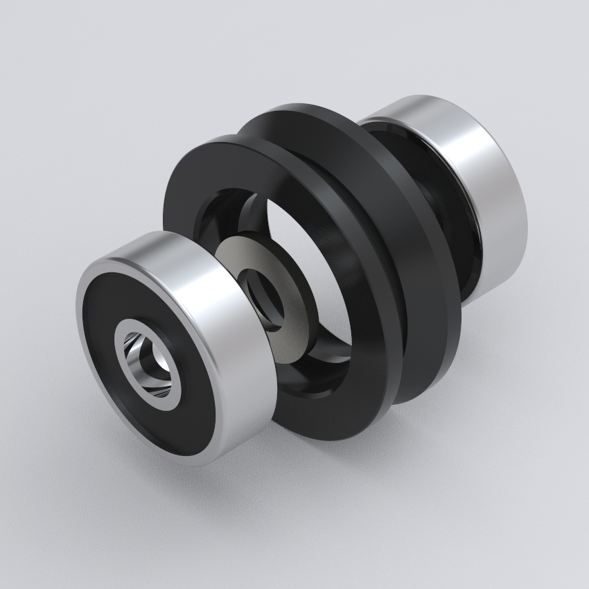

Iliev Labs - специалист
Yoto Yotov написа:
Недостатъци е сечението на профилите, които използват. Понеже ме съм ги виждал по Бг пазарите, но не съм и проверявал дали ги има и може би ще се наложи да ги поръчвате извън БГ.
Спокойно колега, прави се с винкел или шпаринг върху профил.
Пусни си търсене на изображения в гугъл с етикет V groove bearing.
Виждах в нета направен с лагери 608zz. По левче са. Може с по един лагер, но на мен ми харесва с по два,
като на графиката долу. Виждах вариянти, само два лагера и шайба между тях, като на графиката, но без полиамидната ролка. Пак си става.
Ама нали си знаеш, че не бива да очакваш много от това окачване.

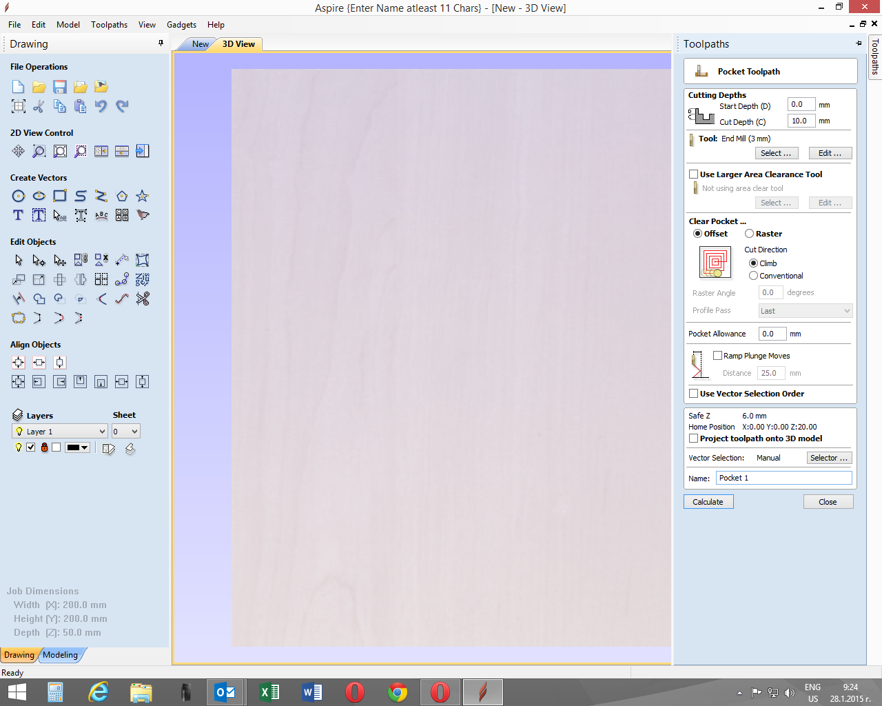

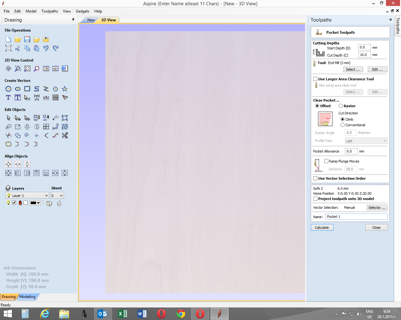

Искам да питам по-знаещите по темите за рутерите и по-точно софтуерите, защото аз си ползвам рутера на ниво "узър" и поне засега ми е достатъчно :-D Въпроса е следния. С каква програма, настройки и т.н. мога да накарам рутера да ми запълни фигура ( на CamBam-a опцията е "djob" ) но да движи ножа не по прави линии а напълно хаотично. Ако не е напълно хаотично може ножа да се движи по нещо като окръжности, "пружини" и т.н. но при всички положения не трябва да е по успоредни линии.
Прилагам една "прекрасна" рисунка от мен, с която се надявам да стане малко по-ясно за какво питам. :)
dobrinski - специалист
Във Vectric при избор на пъя на инструмента избираш той да се движи не по "Raster" а по "Offset" .
MrMurdjo - майстор
При "offset" (има го и в КамБам) движи по концентрични линии, т.е. пак има успоредност на пътечките, зависи от формата на обекта и дали има вътрешни "острови", линиите просто "обтичат" около контура.
Върти ми се в главата, че съм гледал скрипт или плъгин за генериране на подобни траектории, но трябва да поогледам дали ще го намеря.
kekata - напреднал
всичко зависи от софтуера, който ползваш и от формата на обекта, който фрезоваш - ако е правоъгълник, много вероятно е линиите да са успоредни, защото това е най-икономичния път на инструмента
