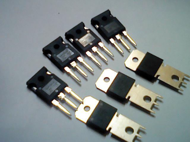

Понеже бе писал, че търсиш ток около 130А, ти препоръчвам един прав диод на 60А и два обратни пак по 60А всеки.

Най-ниската цена която аз успях да намеря е на този диод от линка. Има фирма в БГ, която осъществява безплатна доставка от ТМЕ без разлика в цената...ама не се сещам сега...ако някой знае, моля да помага на колегата. Иначе доставката ще бъде съизмерима с цената на три диода.

pansim написа:Каквито намериш, и каквито ти харесат.най ниската цена за диоди в паралел ....колега ....оф забравих /колега по форум / ...защо подвеждаш човека ,да ползва такива ,каквито намери -той електрожен ли прави или печка? .колко ,като площ ,радиатор ще трябва ? и защо забрави да кажеш фирмата с безплатната доставка на ТМЕ? нима -Ти ! не си се сблъсквал, със същите проблеми и не си питал ? и как така изведнъж ,стана милостив и взе да пишеш в тема ...в която беше се зарекъл,че прекратяваш участие....? нямам нищо против ....и лично ,към теб ,но дори и както казваше ,че нещата се изчисляват ,така и не ми изчисли ТРАФ-а с Мосфет-те -пример да дадеш !,как става ! на незнаещите ! и да ти кажа ли ? ....както ти ми каза?

ако не можеш да пуснеш 5 вата захранване -какво остава да пуснеш -5 кВт -ще го пусна ...! и ако наистина си толкова много добър в сферата - моля те -изчисли ми трафа за синхрония изправител ...там нещата свързани в паралел не са диоди ! пък и не е нужно да измисляме нова химия и физика ...искаш ли да бъдеш...по полезен ? и да ти се извиня за поста?вярно ,че измислиха зелена храна ....но ....бъди по толерантен
Picture 054.jpg (33.65 KиБ) Видяна 4679 пъти

kalinvd1 написа:Благодаря ти много, аз намерих и сложих BYW99W200 .Сложих 3 диода в права посока и 4 в обратна. Дано нямам проблем с диодите при мойта честота 50кГц.Няма да имаш проблеми! Ще работят.

Здравейте, искам първо да ви се похваля ,че електрожена тръгна от раз без никави проблеми.Заварява перфектно до 130А го ограничих.Искам да ви попитам какви защити ползвате и откаде може да се намери нормална отворена термична защита! Благодаря на всички който ми помагаха да създам нещо найстина ценно !

kalinvd1 написа:Здравейте, искам първо да ви се похваля ,че електрожена тръгна от раз без никави проблеми.Заварява перфектно до 130А го ограничих.Искам да ви попитам какви защити ползвате и откаде може да се намери нормална отворена термична защита! Благодаря на всички който ми помагаха да създам нещо найстина ценно ! :проба:Браво!!!
Сам виждаш,че няма нищо сложно в направата на един инверторен електрожен.
Лично аз ползвам нормално затворена термозащита,http://www.hit-electronics.com/za-vas-t ... l-5027.htm като добавя един транзистор и съпротивление.Термозащитата с таймера 555 ли ти е реализирана?

най простото което съм срещал което става за радиатор е този тип, примерно 60-70 градуса
http://image.made-in-china.com/2f0j00vM ... SD301-.jpg
може да се свърже на много места по схемата, въпрос на избор
