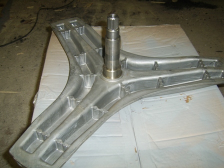

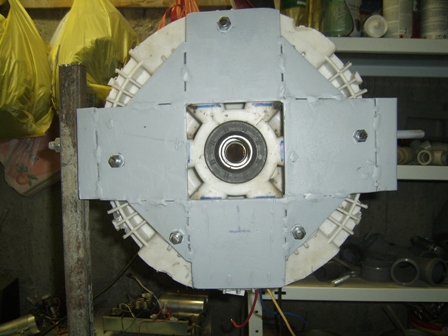

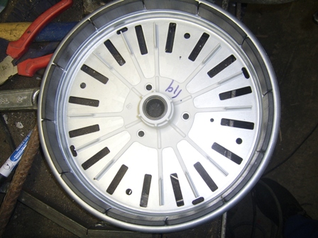

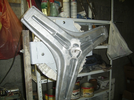

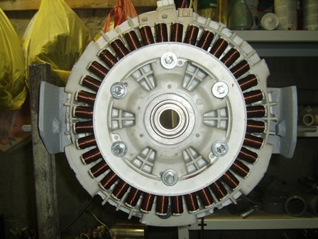

Това са снимките:
Front2.JPG Още не съм оформил задната част(пластмасата) на казана от пералнята
Метални плочки с дебелина 6 мм.
Magniti.JPG 12 броя магнити
Фланец към барабана на пералнята
Polusi.JPG 36 полюса като сърцевината е 18/12 мм.
edemy2001 - специалист
ba6ticata написа:
Това са снимките:
Това е така наречения смарт двигател. Доста е добър за вятърен генератор. Ти вече беше писал за него. И аз ти отговорих виж http://www.napravisam.bg/forum/viewtopi ... 60#p391438 и тук http://www.napravisam.bg/forum/viewtopi ... 60#p391516
Двигателя е перфектен за нискооборотен генератор, като дори може да се използва и с вертикална турбина. Добре е да го направиш с 5 лопатен пропелер. Така ще има по-голям въртящ момент при ниски скорости на вятъра. Като стигнеш до балансирането се обади да ти окажа съдействие.
