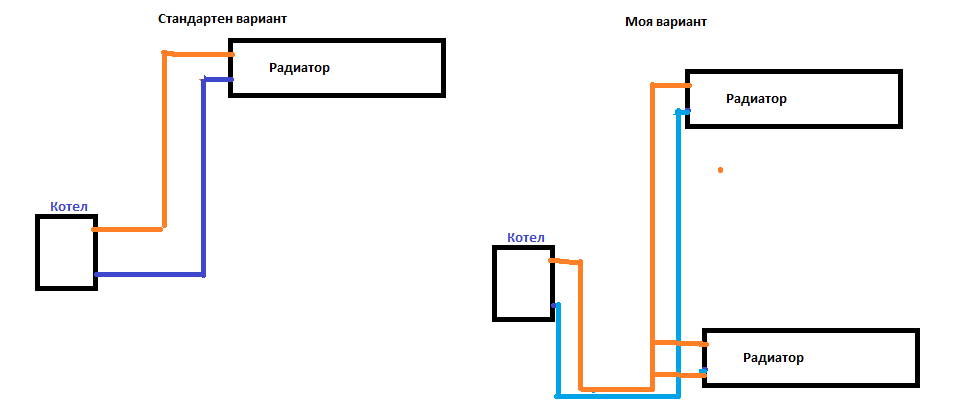

Свържи радиатор над бойлера и ще се изстуди. Можеш да си прекараш тръбите, както си искаш. Това, което предлагам не е по-различно от това радиаторите да са над котела абсолютно същото едниствено разликата е, че тръбите минават по произволна траектория. Нищо друго не се променя и в най-ниската точка, където достига тръбата за топлата вода просто се свързват радиатори, които да топлят помещението отдолу.
Ето я разликата единствено в траекторията на тръбите и в подвързването на радиаторите на долния етаж. Друга разлика от стандартната схема няма. Каква е причината да не работи хидростатичното налягане е уравновесено единствената разлика я създава котела.
Налягането в горната тръба на горния радиатор е много по-ниско от налягането в долната част на котела така, че няма как потокът да тръгне в посока към студената вода, няма как и да остане водата вътре да кипи защото като се загрее общото налягане ще се повиши във всички посоки поради разширяващате се вода а водата която е по-студен и по-тежка от водата в котела ще избута водата от котела по посока отдолу нагоре. Не е възможно да стане по друг начин.
Макар, че схемата се различава от първоначално дадената - пак няма да работи. Може да се разпише, но е излишно. Когато пуснете котела, това което сте дали с оранжево, фактически ще бъде студена вода, която ще бъде с плътността на топлоносителя в тръбите в синьо. Няма да има гравитационен напор, той създава циркулацията, а дори в най-оптималната схема е малък.

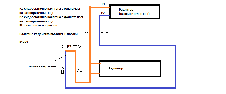

Въпрос: при напълване на вода в горния радиатор въздухът от котела ще излезе ли през оранжевата тръба или ще остане в котела, или ще излезе през синята тръба? Ако въздухът, който е по-лек излезе през оранжевата тръба, то защо по-топлата вода, която също е с по-малка плътност от студената, да не излезе през оранжевата тръба и да отиде в горния радиатор хидростатичното налягане е уравновесено в горната точка на горния радиатор, където завършва оранжевата тръба и където хидростатичното налягане е най-ниско?
eleonorvelichkov - специалист
При нагряването на водата тя се разширява във всички посоки и създава еднакво налягане във всички посоки в котела, но налягането в долната част е по-високо от налягането в горната част на горния радиатор, затова водата няма тръгне надолу към долната част на котела, а нагоре към по-ниското налягане, за да се изравни с налягането в горния радиатор, което при отворена система е равно на атмосферното.
Ето и един още по-опростен вариант на това, което говоря котелът е заместен от тръбичка
