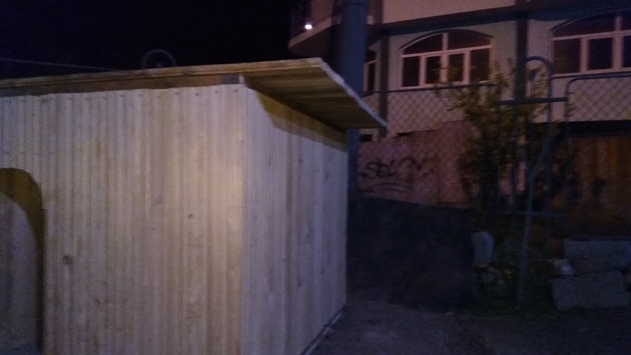

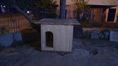

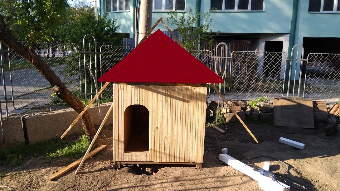

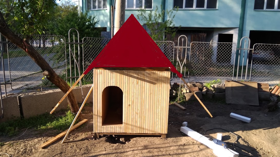

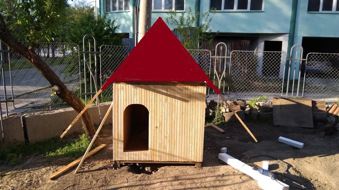

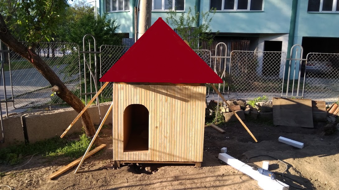

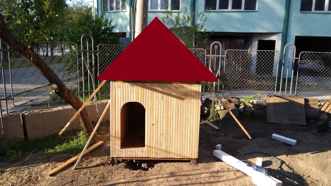

Koй вариант на покрива ще стои най-добре? Първо се бях спрял на първият вариант(първата снимка),но много ми напомня на къщите в Германия и нещо май не ми харесва.Сега се замислям дали да не го направя с права стряха(точно като българските къщи).

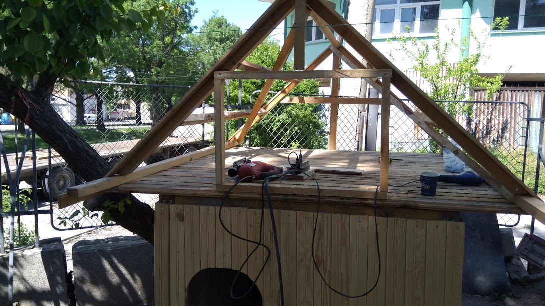

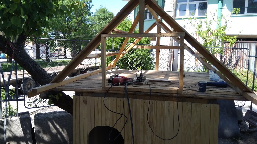

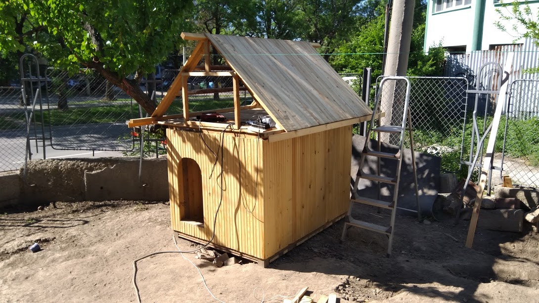

Няма да е трудно и без това още не съм наредил външния под.Махам външния от тавана и го слагам от долу под пода(размера е същия)и на тавана слагам по дълги дъски за да се получи правата стряха.Втората и третата снимка.Разликата е в пропорциите между двете.
Инж. Боян Витлямов - специалист

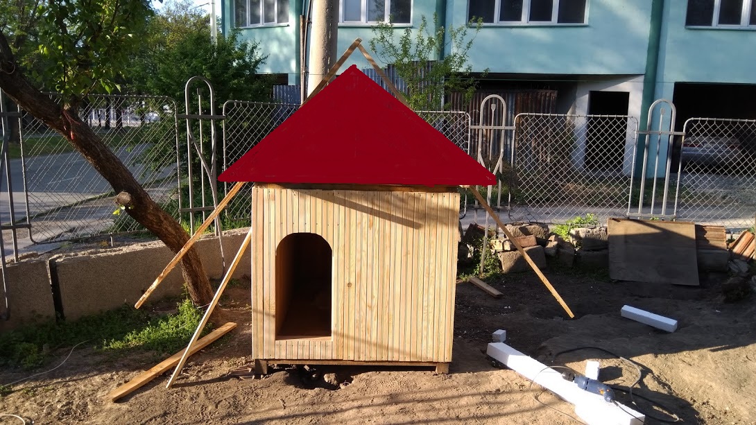

Реших да го направя с права стряха около 25см.Днес ще започна и самата конструкция на покрива.
nikolov333 - майстор
Можеше да над пуснеш по половин дъска от стените на входа и отзад, за да не се оливат по тях дъждовните капки..
Самият покрив ще е изнесен около 25 см. отпред и отзад.

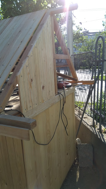

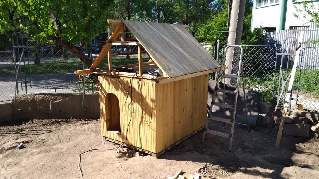

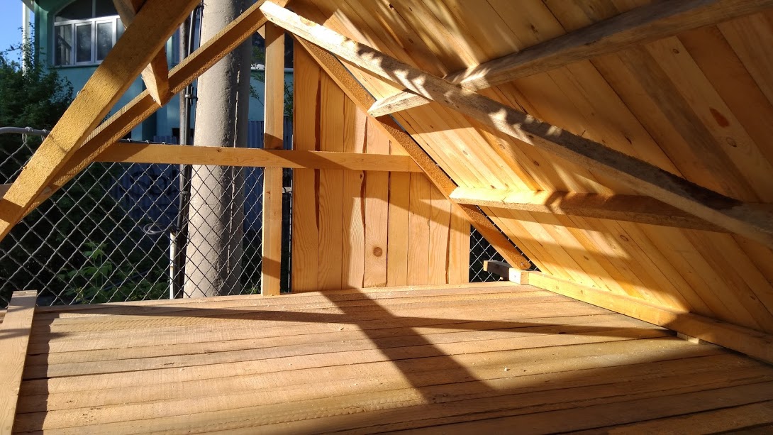

Покривната конструкция е почти готова.Свършиха ми видиите и се спрях за днес :)

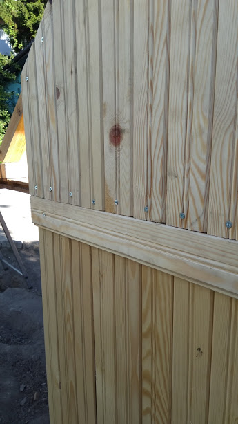

Накрая от горе съм решил да е с битумни керемиди тип пчелна пита.Малко обърках надстърчането на ламперията отпред и отзад на покрива.Трябваше да е на равно с долната,а сега е с една дебелина на напред.Но както се вижда на последната снимка, дефектът стана ефект :-D
