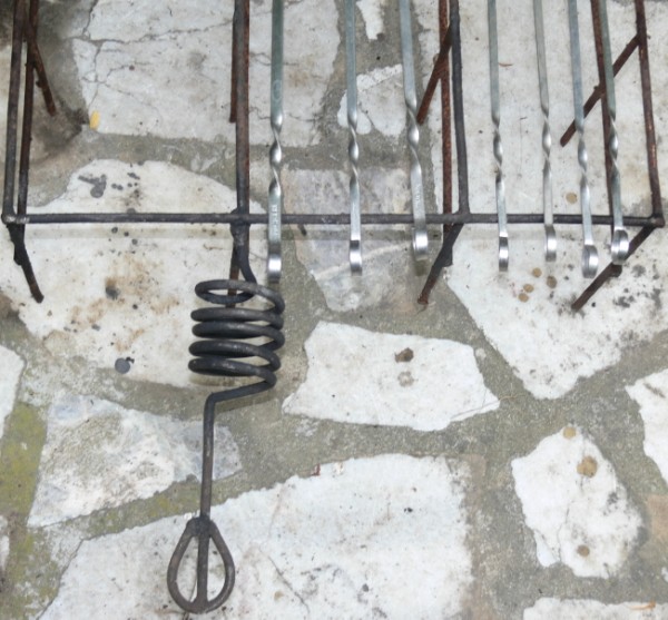

Между корпуса (скара, валандър, плоча, тиган) и самата дръжка за хващане вместо прави трябва да има спирални вертикални, примерно от желязо ф5-ф6, навити около ф10 с малка стъпка.
Подобна е дръжката на "шашличника" от снимката. Краищата на шишовете са завити по същите съображения.
Дръжката не се нагрява от топлопредаване, всъщност така казва и решението на диференциалното уравнение за топлопредаване по спирала.

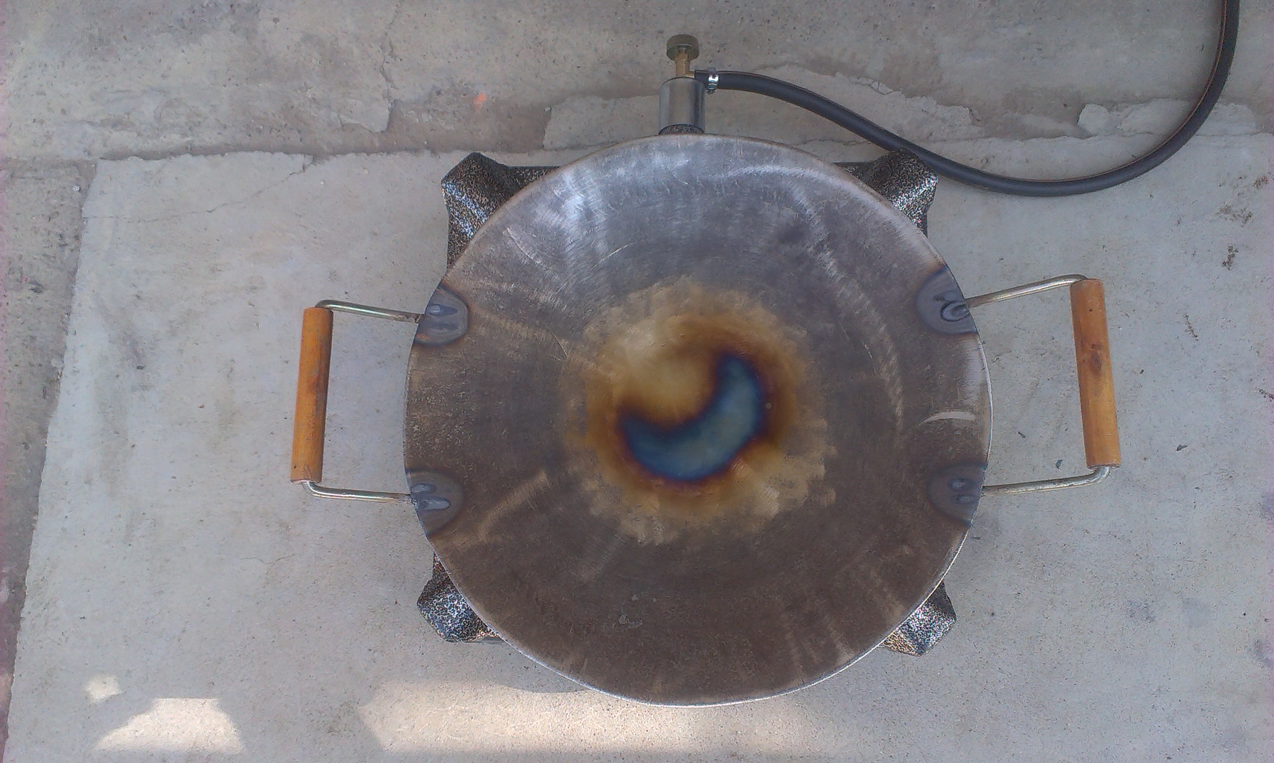

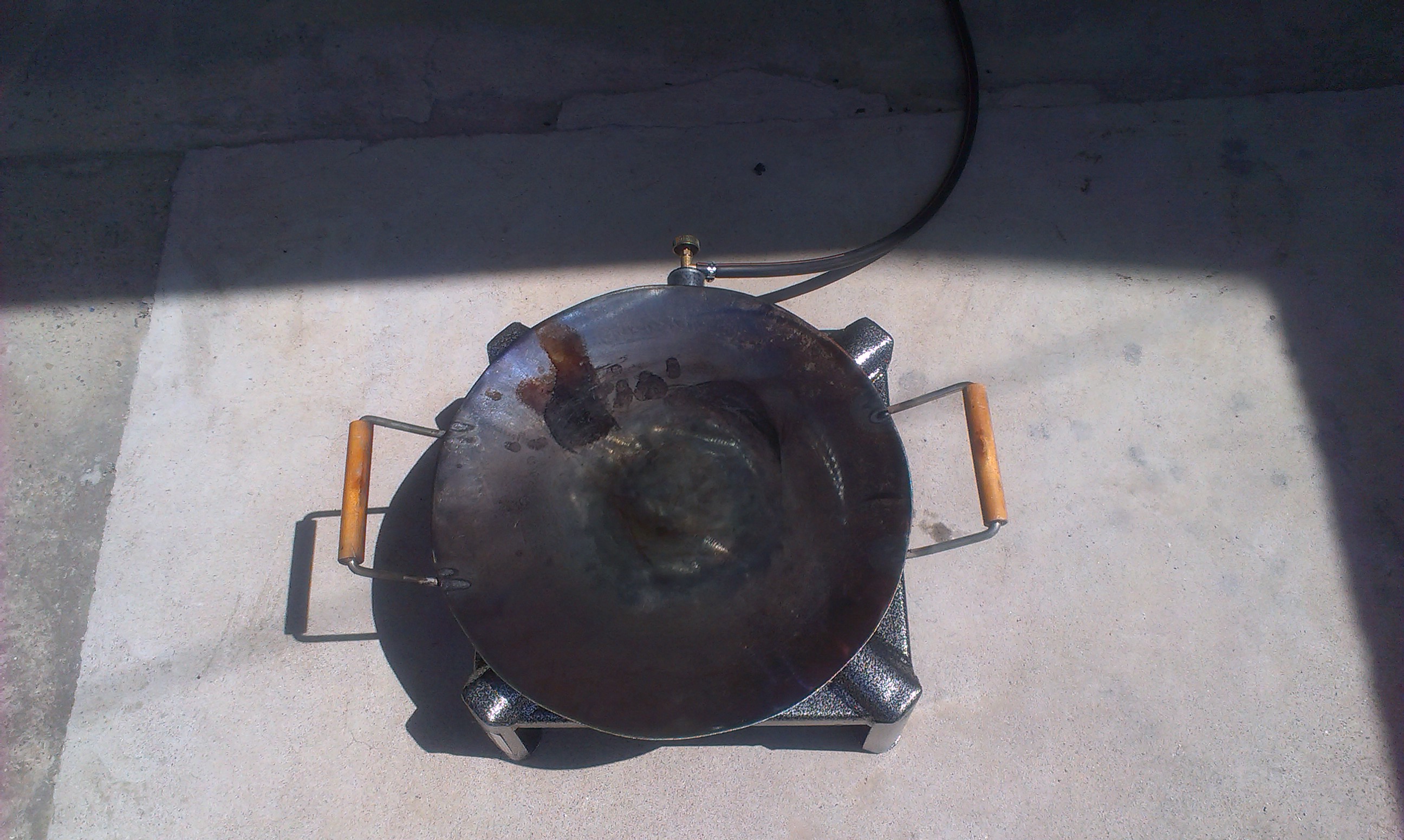

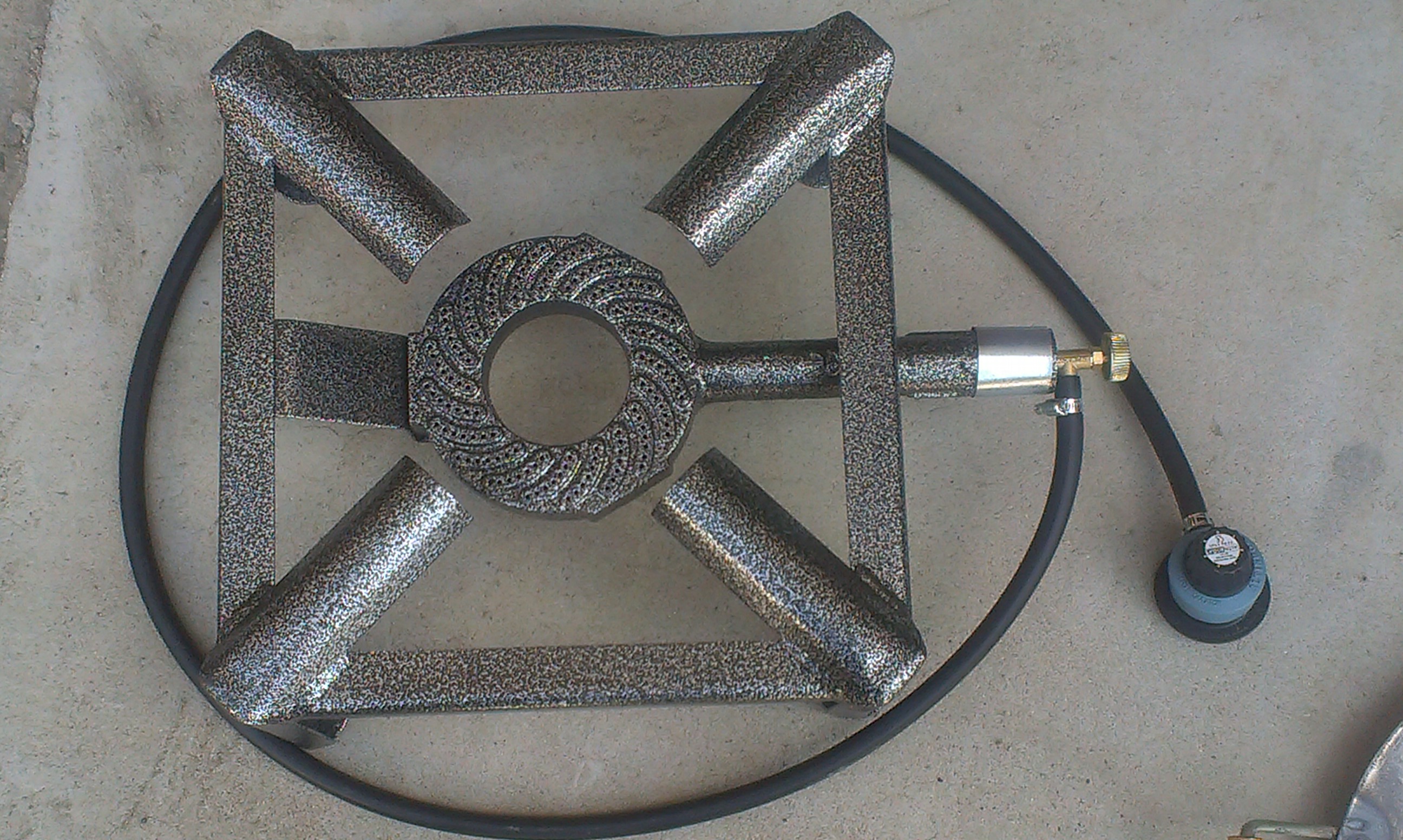

Посудата вече е готова. Направих и пробния пуск. Другата събота на вилата с мръвка.... Само дето този котлон е много мощен. Ако намаля газта, пък пуши. На едно място пише 6kW, на друго 9kW, но яко грее. Ще видя как е с мръвките и зеленчука.
stiv1961 - майстор
Johny написа:
Моят котлон е същия, опитай се да регулираш пламъка с притока на въздух(ламаринката). Намалял съм пламъка до минимум, едва мъждука и пак е син и не пуши.
Johny - майстор
Щом при тебе става, значи и при мене трябва да стане. Явно трябва повече да си поиграя.

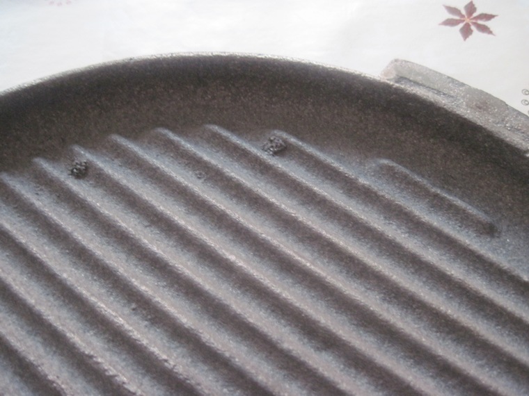

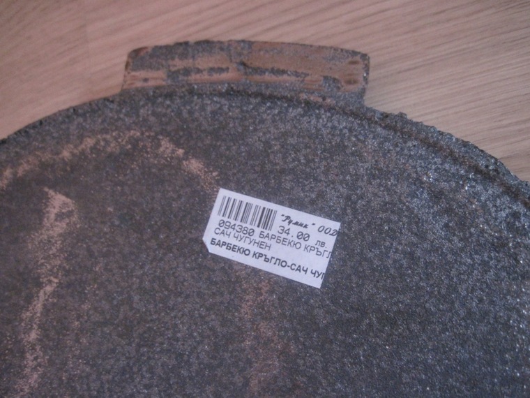

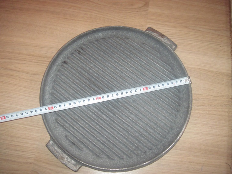

На мен дядо Коледа ми донесе един чугунен валандар. Или- "сач", както го водят в магазина. Купен е от кварталната железария, но на Илиенци ги има същите, с 1 лв. по-скъпи. Ако някой го интересува- ще обясня по- подробно, но то на Илиенци май на едно място продават сачове, барбекюта и подобно оборудване.
За валандарските стандарти е малък- 320 мм външен диаметър, но пък е от чугун и е с ребра!

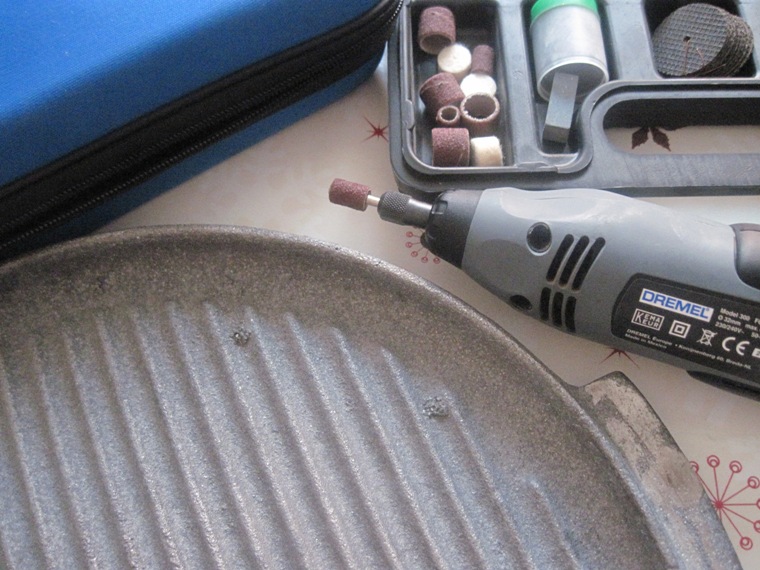

Е, имаше малки шупли, които с дремелчето премахнах(тъкмо го сефтосахи него) и стана перфектен. Сега ще му мисля крачета и ще се нарежда до своите събратя.
