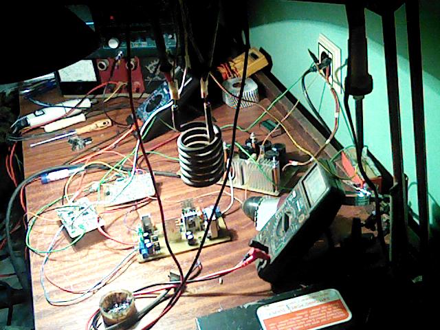

/навързах/ платките ,една към друга с жици,като предварително всеки блок ,беше тестван и проверен!Естествено ....очаквах ,че след вкл. на захранването ,ще се разочаровам,но то взе ,че тръгна всичко ,без гърмеж. :wink: ето я и опитната постановка
Picture 151.jpg (72.18 KиБ) Видяна 4440 пъти

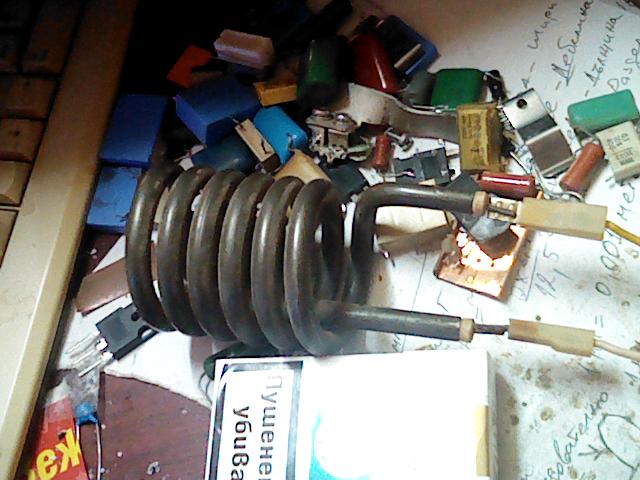

вместо ИГБ-та /за проба само / ползвам мосфети .., захранването от 300-волта го подадох през лампа /100 вата ,220 волта/ за товар закачих реотан /нов / от бойлерче ,тип юнга 16 ома

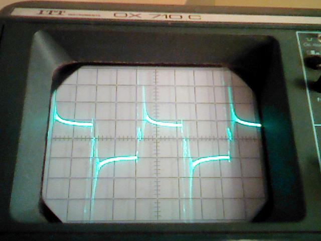

измерих следната осцилограма на товара,на самите изходи на транзисторите преди батерията от кондензатори .
мисля ,че до тук всичко е нормално и ще заменя реотана с трафа ...графиките ми са малко замазани ,но нямам сонда на скопа и меря направо с кабела :finga: ...
ниското ми захранване ,и по специално за изработката на трафчето ,както се пише из форума ,че ако се ползват оптични драйвери ,трябва да има екранировка -моето няма и се държи доста прилично .правих си и експеримент с въздушната междина ,без междина работи най добре ! :cool: ползвах сърцевина от стар монитор -там средната част на Ш-то /е малко по къса от страничните :buch:

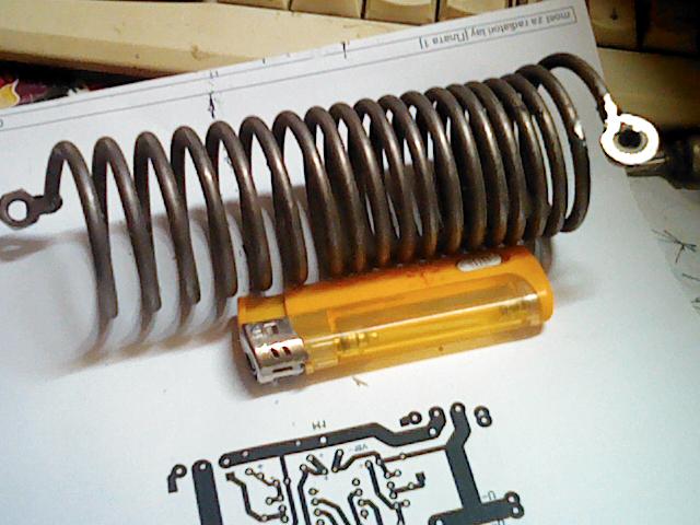

по схемата на /моста на Лисов/ ,след закачането на трансформатора .,шунт и дросел ....и товар от порядъка на 0,3 Ом-а

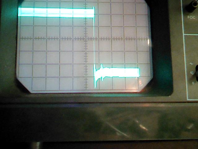

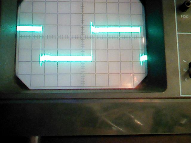

,захраних през ЛаТр! ...на около 40 волта .графикате на ТЛ-ката за управление на 9-то и 10-то краче е следната
Picture 176.jpg (35.02 KиБ) Видяна 4309 пъти
мъртвото време е около 2 мкс. честотата е 35 кХ.Държа да отбележа ,че още правя проби с Мосфети ,които не са монтирани на радиатори и за това не вдигам напрежението на захранването нагоре .

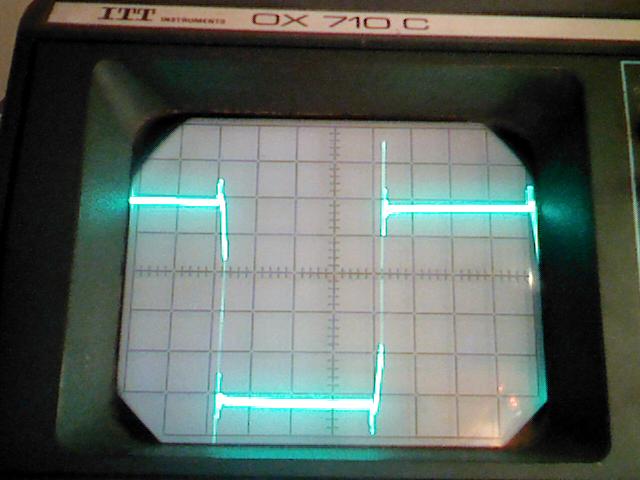

,....Обаче има още един момент ,който също ме притеснява да подам по високо захранване -осцилограмата, мерена на първичната на трафа -изглежда така !такава е и на емитер колектор -в моя случай /сорс -дрейн/
Picture 169.jpg (32.86 KиБ) Видяна 4309 пъти
Picture 170.jpg (31.97 KиБ) Видяна 4309 пъти
има едни /иглички / ,които са притеснителни ,пробвах да скъсявам свързващи кабели ,да променям /мъртвото време / ,пробвах също без кондензаторната батерия последователно свързана във веригата на първичната ,,кондензатора и резистора /снабера /с него и без него -почти никаква разлика /за него искам да попитам ,къде е добре да се лепне на платката преди кабелите за към първичната или на самия траф?
след всичките тези експерименти /игличките / понамаляха ,но ме притесняват ...и то доста ...

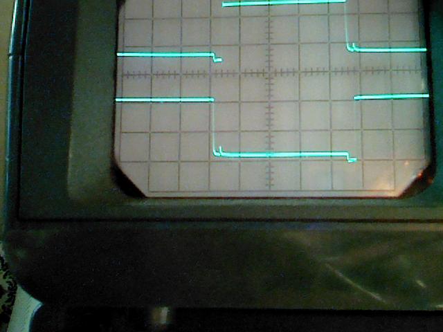

без товар измерено -се вижда това

Може ли проблема да се явява от самите транзистори? в случая са мосфети и диода ,/попрочетох малко / ,в сорс дрейн да не е достатъчно бърз ? ако сложа външни диоди ,1.5КЕ400А-по два ,един с/у друг ,или един 1.5КЕ400..СА ? ще успеят ли да ограничат паразитните /иглички / ....
възможно ли е тези явления да се появяват защото съм с мосфети а не, с /игбт/-та ...две различни технологии са. ще пробвам и с тях ! но сега просто изследвам схемата и понеже нямам опит в тази техника -все още не съм зачервил реотана ,но го нягрявам прилично на 40 волта захранване :cry:

издух захранването подавано от латра ...на 200 Волта /на празен ход .,без товар ...естествено ...взех и предпазни мерки против осколки от бакелитени елементи ....то взе ,че не гръмна нищо ....доближих кабела на опитния товар към изхода -чух приятен звук на /сварка / ....но наблюдавах и графиката -паразитните отскоци са в пъти по големи ,от графика и амплитудата -скопа ли ме лъже ????или аз си въобразявам ,че греша .?
Тази проба е с /мосфети -те/ ,без радиатори -моментна и кратка ,въодушевен съм от пробата си и утре след работния ден ,ще поставя радиатори на транзисторите и ще им добавя трансили,все още се притеснявам за тези /иглички /
nikolaytatarov - специалист
Не мисля че трябва да си правиш тези опити без радиатор дори и за кратко.

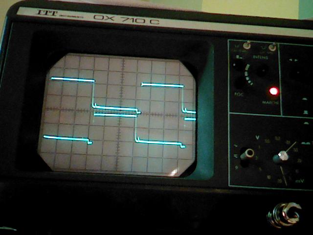

някой би ли споделил,дали е нормална осцилограмата в изходите на Тл 494,никой ли не работи с тази схема?
Picture 021.jpg (32.02 KиБ) Видяна 4207 пъти
