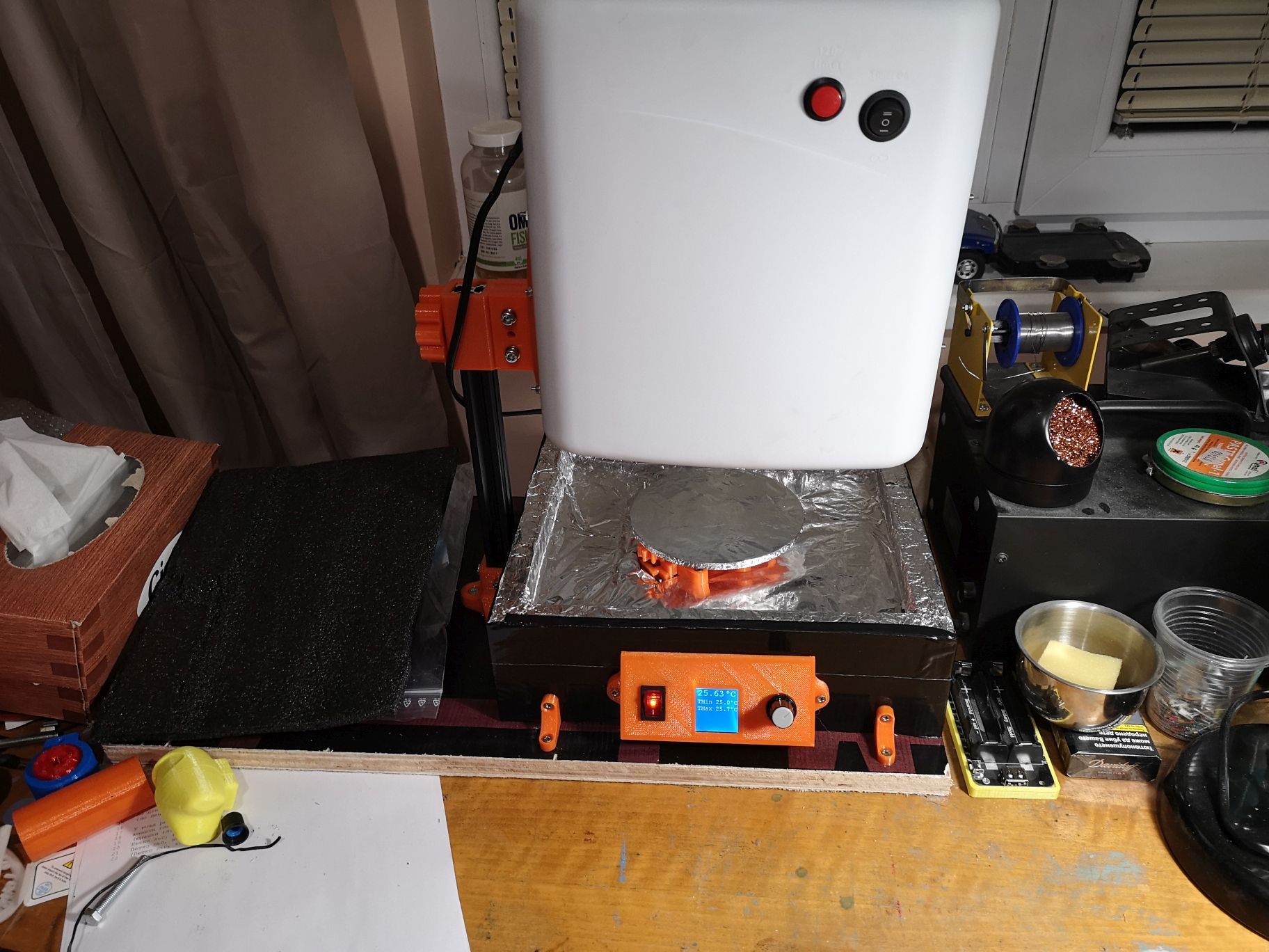

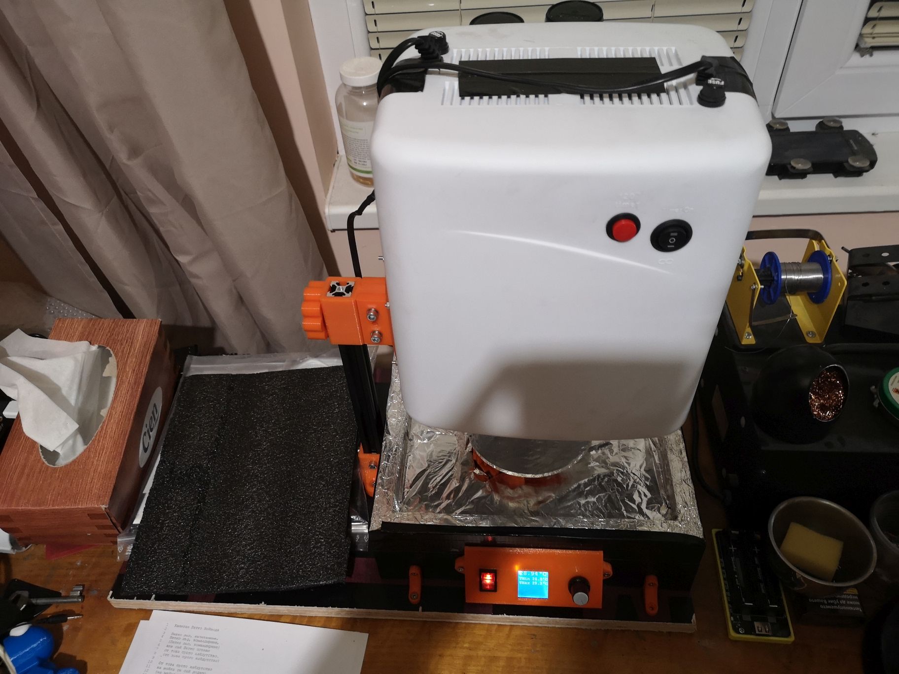

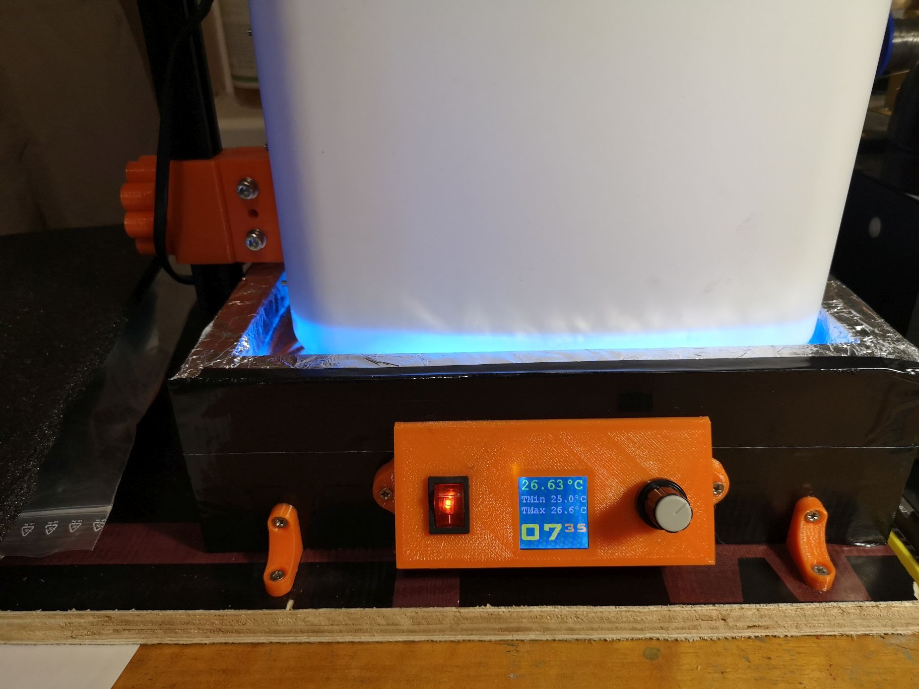

Ето една реализация на станция за допълнително изпичане на модели напечатани със смола от SLA принтер.
Това са две лампи за изпичане на UV лакове съединени в едно затворено тяло.

Защо е необходимо тази допълнителна обработка /изпичане/ на модела?
Поздрави
stridata - специалист
batrado, може ли малко повече инфо за лампите?

Допълнителното изпичане прави модела по-здрав и твърд. Ето малко инфо https://formlabs.com/blog/introduction ... 3d-prints/.
Но преди самото изпичане е желателно да се отмие излишната смола. Почти всички изполват накисване на модела в изопропанол алкохол. Аз изрових една ултразвукова вана, в която да измивам напечатаните модели, преди последващото изпичане. Но мисля да си направя един така наречен шейкър за тази цел. Ето примерна система за измиване https://www.3djake.com/anycubic-3d-prin ... sh-cure-20
batrado - специалист
чет дек 10, 2020 8:31 amstridata написа:
Това са лампи за изпичане на UV лакове Изображение
Преди ползвах само една такава а сега сдвоих и втора, като съм махнал дъното. За 15 лв. е по-добре от нищо :wink:
Като цяло изпичането не е много добре, защото UV диапазона на тези лампи е до към 390 nm. Разлях малко смола и я оставих да се пече за 20-ина минути. Резултатът беше леко втвърдяване но с известна гъвкавост. Смолите и принтерът, които ползвам са с UV дължина 405 nm.
Ще поръчвам UV диоди на 405nm, като мисля да добавя и нагревател в цялата система.

Затова те и попитах. Тея лампи с твойте смоли... Забрави! Ако искаш качествени лампи, но са скъпи, може да се обърнеш кам Албако. Имат Галиеви, Муркуриеви /живачна/ имат и при желание малки портативни устройства за изпичане, но пак казвам... Над 1000 европейски пари, а на теб си мисля, че не ти е нужно. Смолата за UV изпичане е съвсем друга. Може би на теб ще ти е по полезна някаква инфрачервена лампа.

Виж какво намерих в Алит-то https://www.aliexpress.com/item/3278217 ... 6062%23228 двоен лед с 365 + 405 nm дължини на вълната. Ако запазя сегашната конструкция това май ще свърши идеална работа.
Е има вариант да преправя всичко и да ползвам нещо такова https://www.aliexpress.com/item/4000576 ... 6062%23228.
Като цяло има разлика дори и с тези лампи, които ползвам в момента. Печатах един решетъчни кубчета, които преди допълнителното изпичане си бяха с меки решетки, след изпичането моделът се втърди чувствително.
