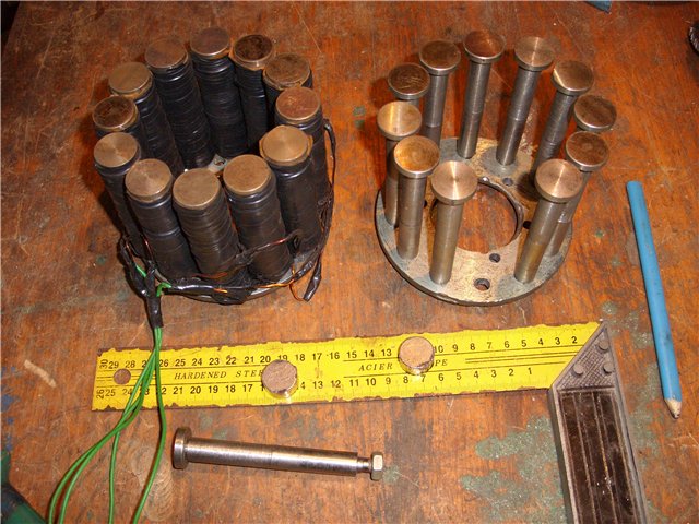

Малко изводи от моят скромен опит.За да се направи добър генератор си трябва силни магнити,много мед и никакви железни сърцевини както ги прави Евгени.Ако сте склонни на компромиси и искате да минете с по малко магнити и мед ги правете както правя аз и други колеги.Пак подчертавам ако сте склонни на компромиси!При него нещата са изпипани почти на 100% за което евала!
mObbiN - специалист
Ако правя генератор с такъв статор той задължително ще е трифазен защото ако е монофазен няма да има завъртане.Не съм забравил и за загубите от железните сърцевини.

mObbiN написа:
Е, чак пък толкова!!! Старая се, но не съм най-добрия със сигурност. И аз ползвам жокери... :wink:
Освен това, като гледам и ти не си с твърде скромен опит! :)
Аз напоследък също съм склонен на такива компромиси, че цените на магнитите станаха... Не се пипат!
От известно време насам без желязо в сърцевината правя само ако клиента изрично го желае. Разбира се, казвам всички предимства и недостатъци и на едните и на другите генератори.

mObbiN написа:
Колега твое ли е това дело? Интересно ми е от какъв материял е магнитопровода ,така като гледам е черна стомана плътна , аз не съм си играл само предполагам и се чудя няма ли проблем със загряване в следствие на вихровите токове и каква мощност дава този генератор?

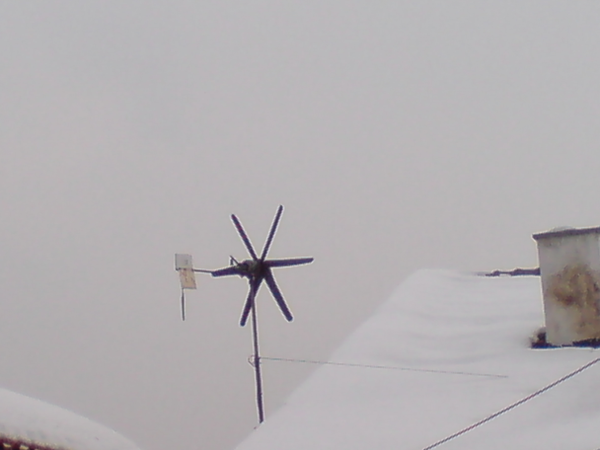

borisovqvor - напреднал
няма достъп на покрива ( ледена епоха ) всеки ползва жокери :) важното е да го доразвиеш и да излезе нещо хубаво и полезно тепърва няма да открием топлата вода , всичко е измислено само се доусвършенства във времето :?
