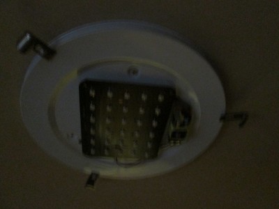

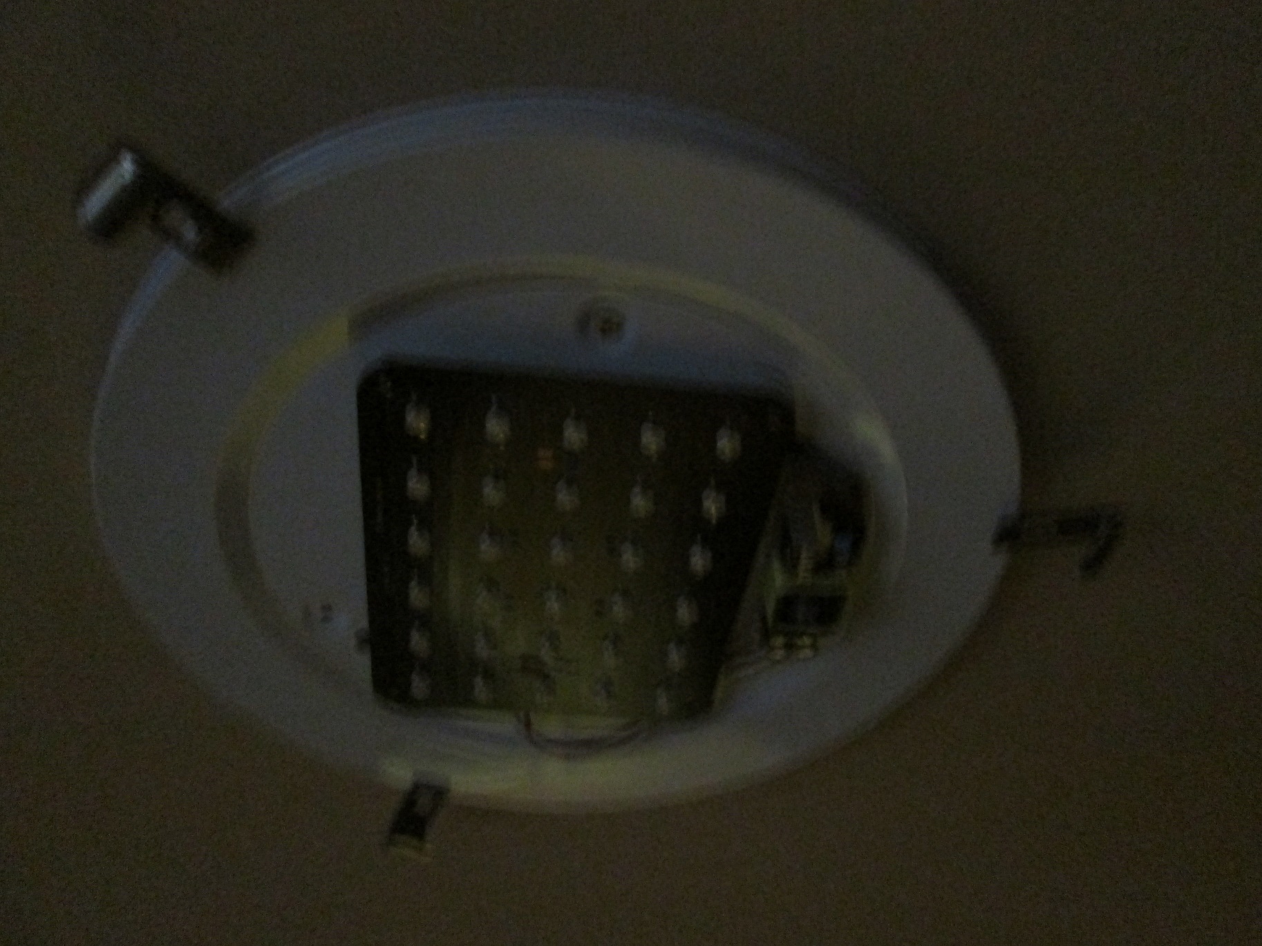

Здравейте, колеги! Преди десетина дни си купих http://www.ebay.com/itm/261531729505?_t ... EBIDX%3AIT това комплектче тип "Направи сам". Монтирах го на плафон, но не директно, а върху къси алуминиеви втулки, с цел по-добро охлаждане на платката, позволявайки на въздуха да я охлажда и отгоре. Проблемът ми е, че вече за няколко дни смених 4 диода, два от които само днес! Иначе свети много добре, доволен съм, но горят диодите! Преди да запоя диодите, им определям поляритета с едно зарядно за телефон, съвсем за кратко. Дали тогава не им съкращавам живота, пускайки им по-висок волтаж, около 6-7V? Запоявам ги, стараейки се плътно да прилепват към платката. Извинявам се за лошото качество на снимките. Къде бъркам?
hidrazin
- Мнения: 27127
И ще продължаваш да сменяш диоди. Просто правиш кардинални грешки и пропуски.
1.Поляритета на диодите трябва да е обозначен по някакъв начин. Например:
http://image.dhgate.com/albu_250287586_ ... -35mil.jpg
Или определи как се свързва само един и то като го пуснеш през някакъв резистор. Останалите само по маркировката.
2.Само старанието за плътно прилепване към алуминиевата платка не е достатъчно.
Трябва да се сложи и термопроводяща силиконова паста под диода. Например от оная бялата за процесорите.
3.Тази платка не може и няма как да охлади тези 30 диода по един ват. То затова си и пише базова платка.
Та тая базова платка трябва да я охлаждаш с радиатор. Голям радиатор.
Платката трябва да се закрепи за радиатора с болтчета и пак силиконова паста.
Ето ти един LED прожектор 30W. Виж колко му е голям радиатора. И твоя трябва да е някъде там.
И да не забравя - тези снимки нямаше нужда да ги слагаш. Такива снимки се правят с фотоапарат а не с умряло GSM-че.

Иначе тая платка е абсурдно да охлади тия 30бр. едноватови диоди, няма как. Предполагам, че за 10мин. работа се нагряват много!? Трябва много ама много сериозен радиатор да се закрепи за платката и да се ползва термопаста така както е описал hidrazin.

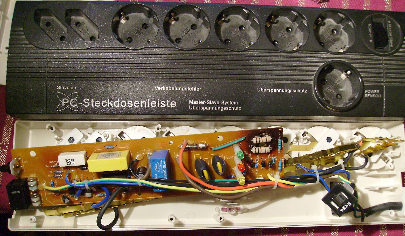

Колега hidrazin можеш ли да обясниш на невежите, като мен какво точно прави тоя варистор и как точно ще допринесе за филтрирането-гасенето на пулсациите от мрежата в "елементарното" захранване.
Аз до колкото го разбрах това чудо, играе ролята на някакво самопроменящо се ограничително съпротивление, което се използва за предпазване от пиковете по мрежата. Не че и това много ми е ясно как го прави, когато е първи елемент в захранването, и е вързан паралелно, но пък за филтрирането на пулсациите от мрежата пък хептен не мога да си го обясня как ги изглажда при положение, че не е някакъв капацитет, като един електролитен кондензатор?

Да, колеги, ясно, трябва да търся подходящо охлаждане! Свързах се с китаеца-продавач - и той каза същото! Благодаря на всички!
И, Хидразине, не ми обиждай ГСМ-а на умрял! Та той моя въобще няма камера!
Истината е, че докато пишех поста, исках да сложа и снимки, ама бързах за работа, бях се окикерил, 100 и кусур оки човек, на един стол да снимам, ама не съм включил светкавицата, а как стават снимки на тъмно - никак! Както и да е! Извинявам се!

brad4edat написа:Колега hidrazin можеш ли да обясниш на невежите, като мен какво точно прави тоя варистор и как точно ще допринесе за филтрирането-гасенето на пулсациите ....
Това същото се използва в прескъпите разклонители за защита на компютрите. Това си е варистор - NTC.
Съпротивление с обратна характеристика. Като му увеличиш напрежението върху него, то си намалява собственото съпротивление.
Когато минеш прага на работното му напрежение, все едно дава на късо входа на ламбата и ако тока е голям, изгаря башона.
Не светодиодите, кондензаторите, греца .... Нещо като ценеров диод ама може да поема огромен ток.
Такива се слагат и в таблата на жилищата за защита от пренапрежения. Само дето са по-големи - като автоматичен предпазител.
За тези варистори може да изпиша доста ама има писано и във форума. Ето снимка на един много марков защитен разклонител.
И съответно скъп. В ляво от светодиодите се виждат двата жълти варистора в термошлаух. Пък те са в термошлауш защото там има и термопредпазители до корпуса на варисторите.
Май стана много дълго? Ако някой нещо иска да пита по-подробно - моля.

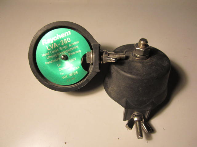

А преди да пита, нека прочете това. Там са описани същите варистори които обаче се използват за защита на сградна инсталация (и не само).
Просто са по-големи като размер и ток който могат да поемат.
http://www.schneider-electric.bg/docume ... alogue.pdf
