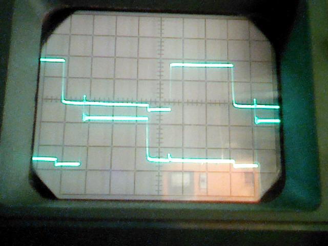

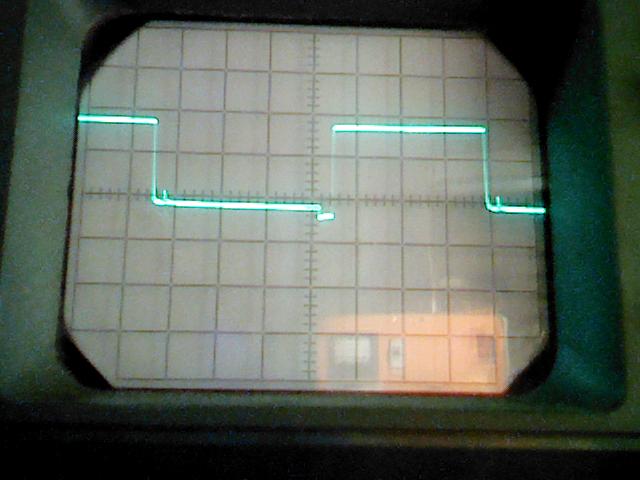

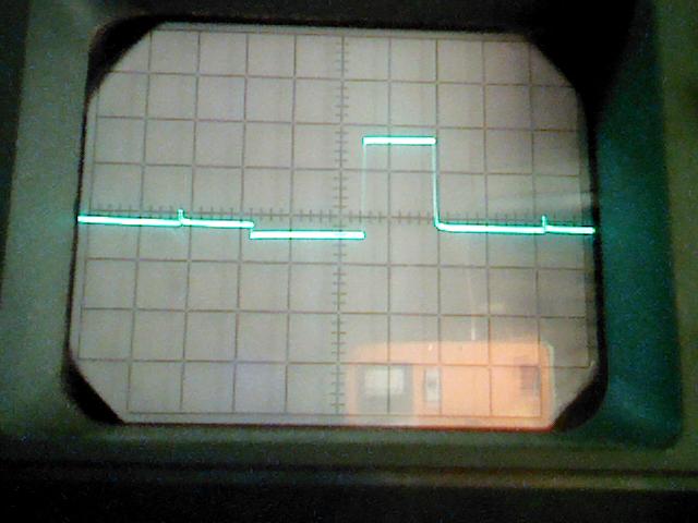

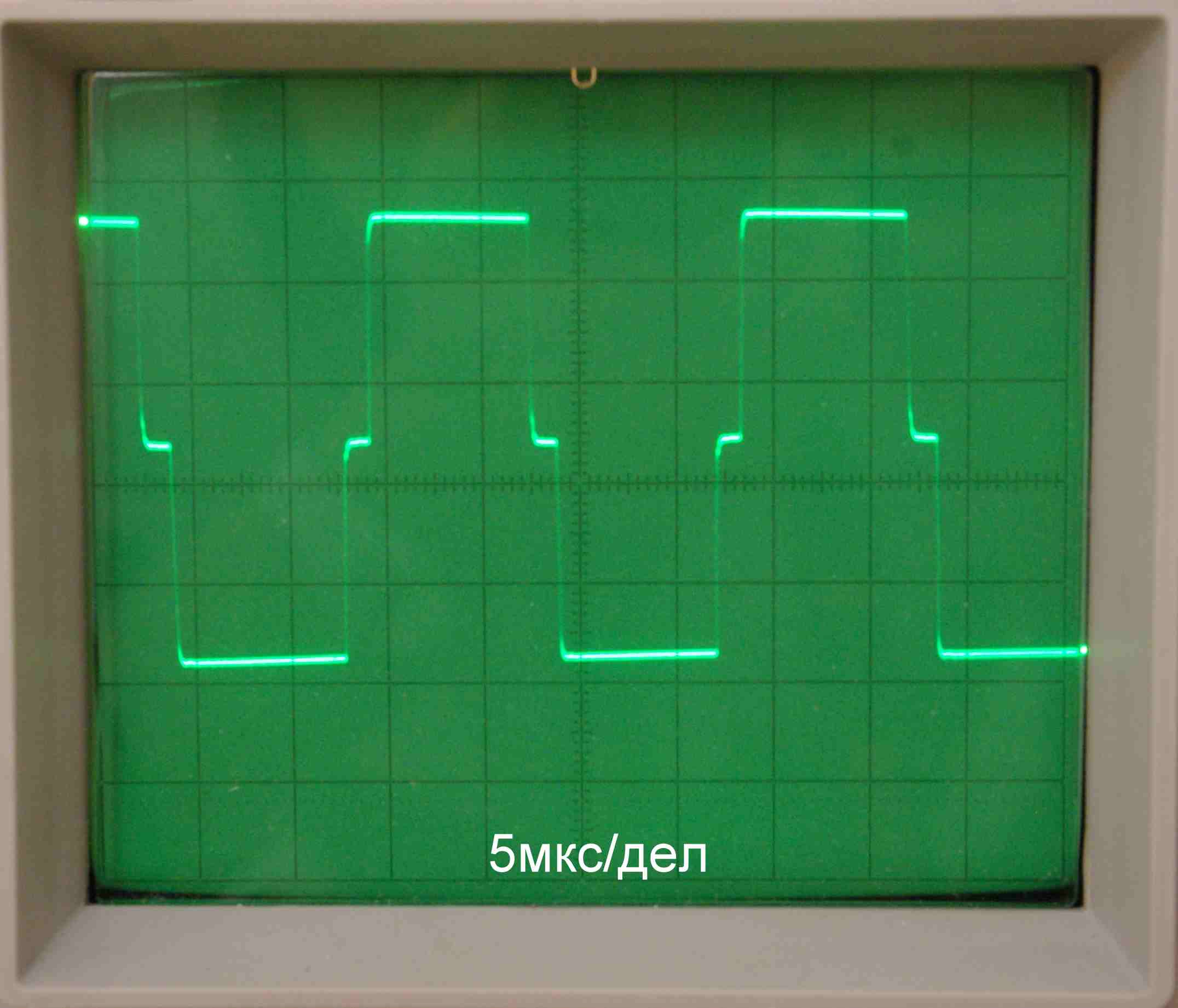

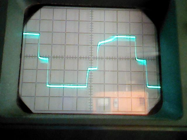

осцилограмите на тл 494 изглеждат така след въртене на потенциометъра за регулиране на тока. правилно ли е това ?
Picture 022.jpg (32.74 KиБ) Видяна 4860 пъти
Picture 023.jpg (32.74 KиБ) Видяна 4860 пъти
Picture 024.jpg (32.55 KиБ) Видяна 4860 пъти

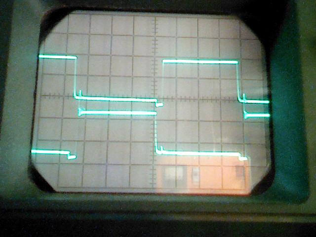

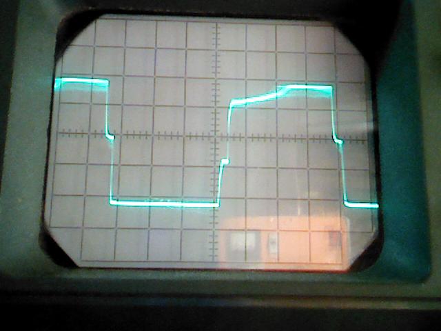

спрямо маса на управлението се наблюдава това
Picture 039.jpg (34.8 KиБ) Видяна 4856 пъти
Picture 040.jpg (35.06 KиБ) Видяна 4856 пъти

мисля си ,че вече открих неизвестните .
nikolaytatarov - специалист
[quote="andro440"]осцилограмите на тл 494 изглеждат така след въртене на потенциометъра за регулиране на тока. правилно ли е това ?
[/quot
Били внесал малко яснота при кави условия си направил измерванията ,особенно за първите три осцилограми
pansim - майстор

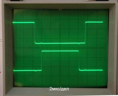

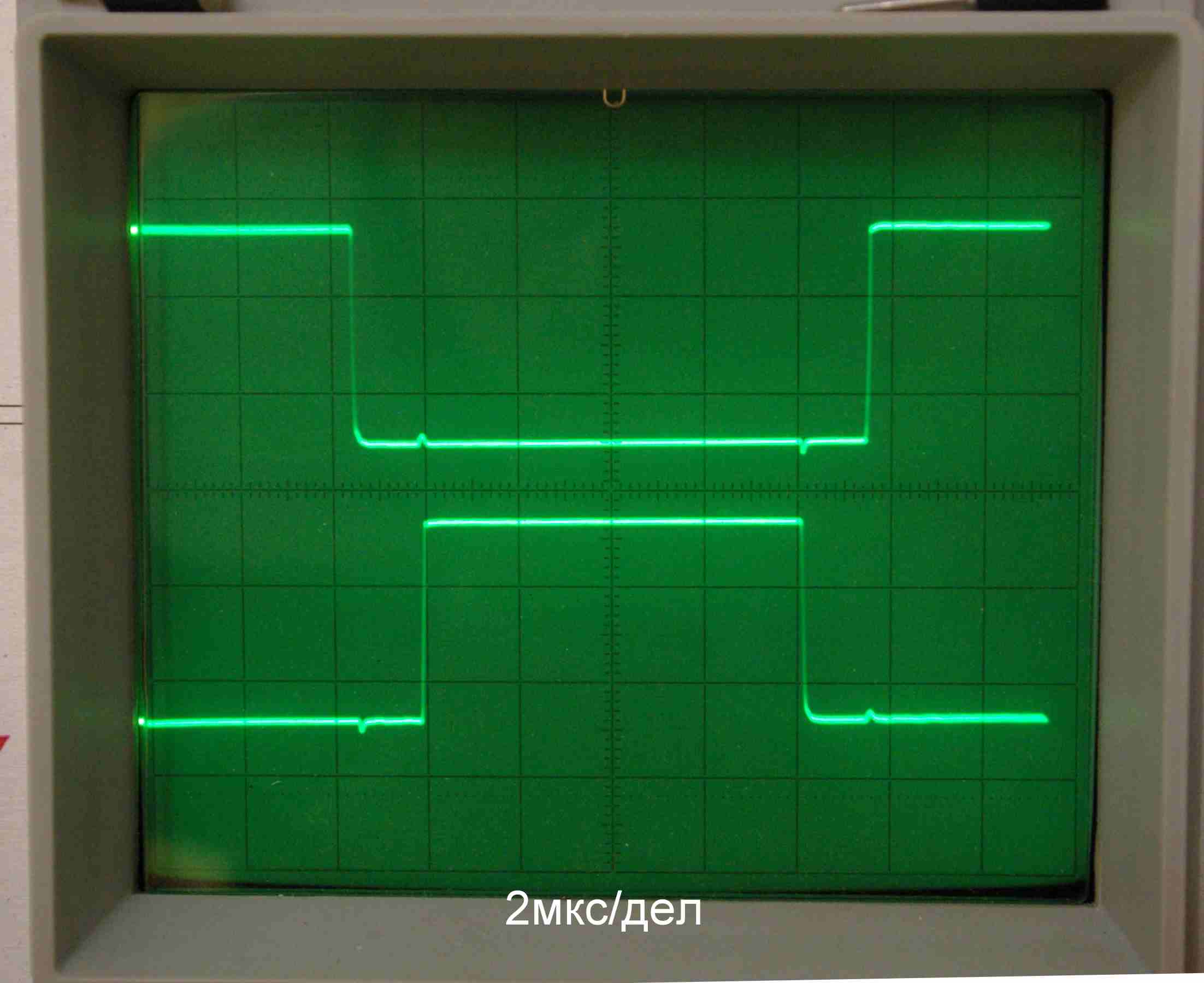

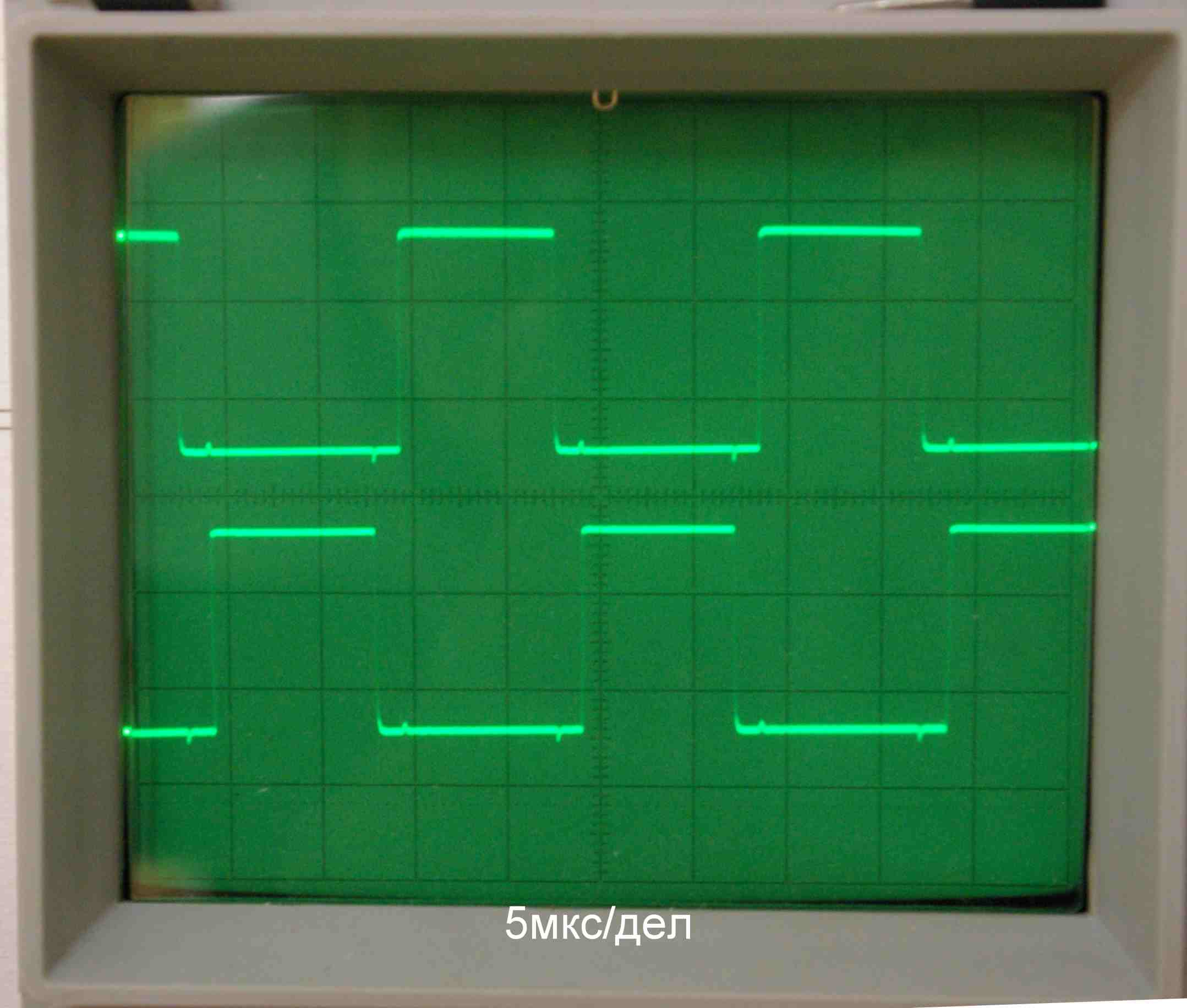

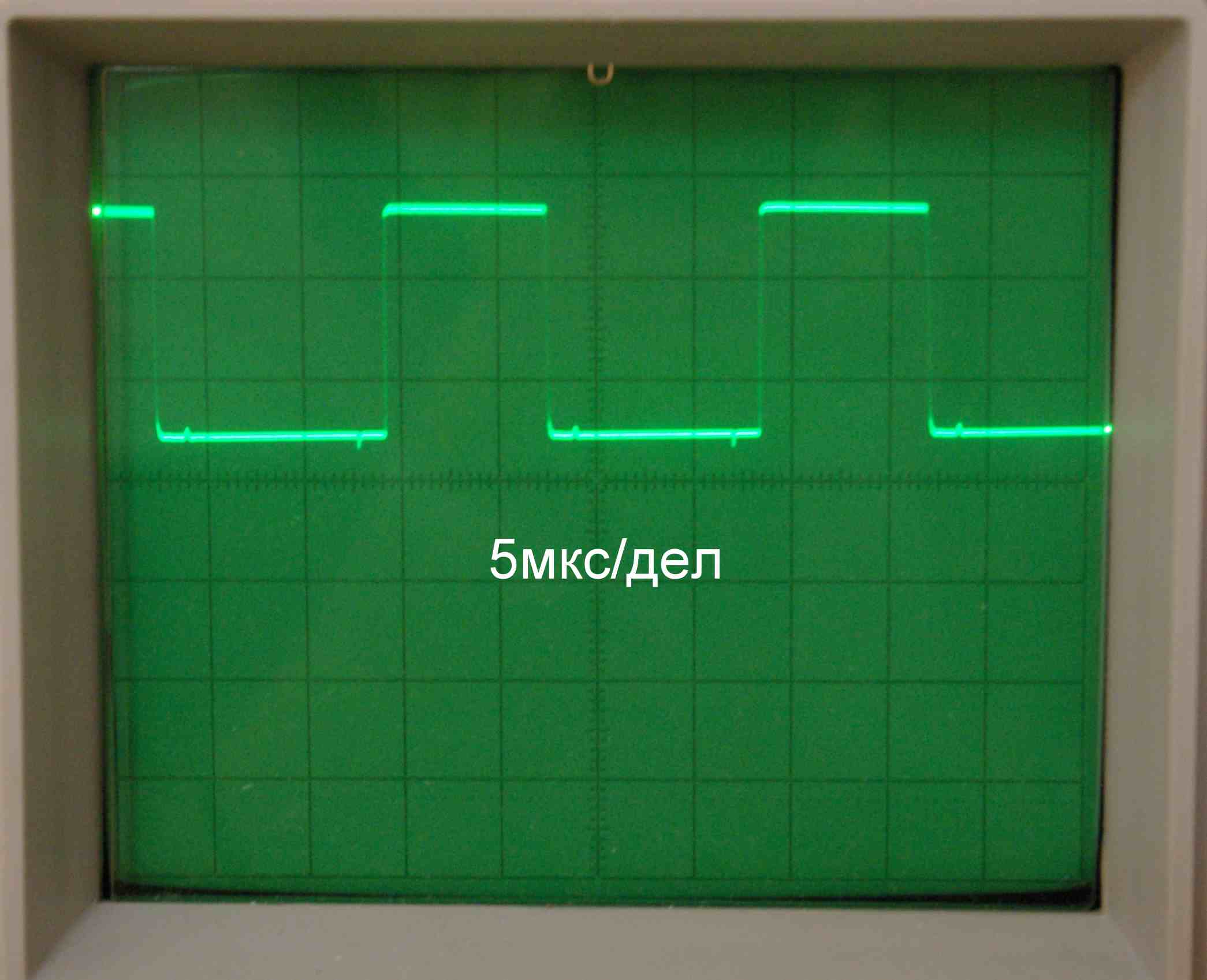

Ето малко картинки от мен. Това са правилните осцилограми!
Твоите осцилограми са странни, особено първите три. Ако имаш възможност, провери и на друг осцилоскоп...не съм виждал досега такива странно изглеждащи осцилограми на изхода на ТЛ494. Даже "нулата" ти бяга в мъртвото време. Не е нормално.
I72.JPG Двуканален режим спрямо маса
I71.JPG двуканален режим спрямо маса
I69.JPG На 10 краче спрямо маса
I67.JPG на 9 и 10 краче

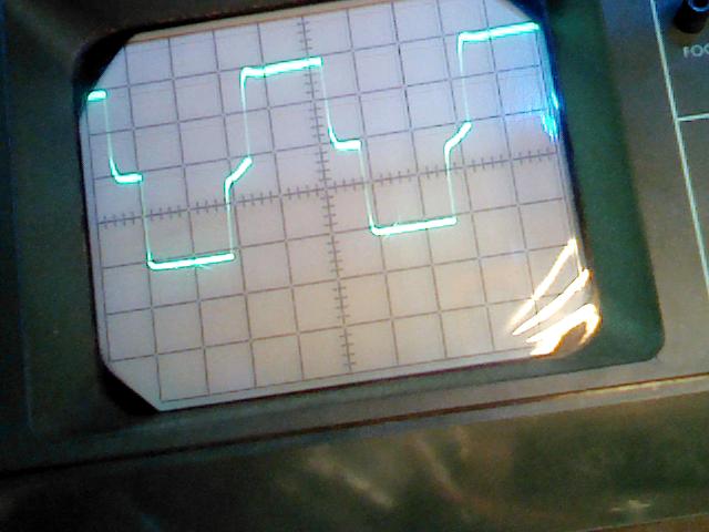

andro440 - майстор

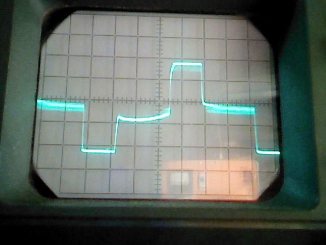

Пансим ,благодарско от мен ,ще сменя Тл-ката и ще наблюдавам ,какво ще се случи .пробвах и със стария си осцилоскоп-същата работа ...първите три графики ,ги меря м/у 9-то и 10-то краче на Тл ...сигналите мерени поотделно и на два канала спрямо маса ,са на по долните снимки ...
andro440 - майстор
лепнах по един резистор на изходи 9 и 10 на тл -спрямо + И графиката заспа ...ползвам оптрони за товар ... :? :shock:
ПП..лепнах два .....// тука по спомен си мислех ,че 9-то и 10-то краче са колектори ,после погледнах ,че са отворен Емитер,,извинявам се ...прехвърлих ги вместо + на маса и амплитудата се увеличи.
andro440 - майстор
това се получи
Picture 058.jpg (35.63 KиБ) Видяна 4716 пъти
