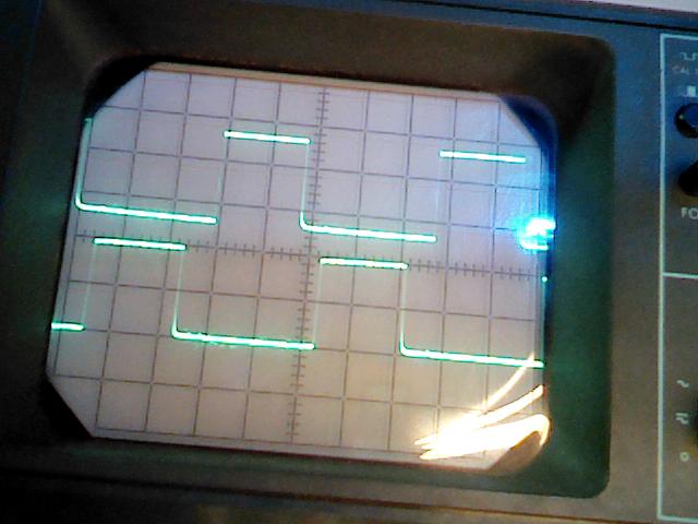

andro440 - майстор
и това
Picture 059.jpg (35.77 KиБ) Видяна 4360 пъти
на тази снимка е врътнат потенциометъра за тока /КЗ/ . Пробвах ,и .. дали сработва обратната връзка ,за ограничаване на тока/сигнала подаван от шунта/ ,като симулирах и подавах през резистор ,различни по стойност :cool: миливолти -КЗ се мени прилично

nikolaytatarov - специалист

До последно си мислех че нещо му има на този осцилоскоп,но сега картинката е перфектна

pansim - майстор
На 9 и 10 краче, към маса постави по един резистор 1 кОм.
И аз си мислех, че осцилоскопа нещо не е наред, ама...сега вече е друго.

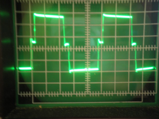

днес пуснах БУ по мостова схема с TL494 и TC4420. Таз осцилограма на гейта на транзистора добре ли е ?
Тези отскоци около нулата намаляха при включване на съпротивление 3 ом в първичната на разделителния траф. Да пробвам ли с различен брой навивки на трафа. Сега са 28 бр. Ползвам схемата без товарните съпротивления от 50 ом .
Здравеи ,коя схема си започнал?Внеси малко яснота и тази осцилограма не е от геита на транзистор

Здравей "nikolaytatarov",..Здравей и /kle500'/...покрай тая Тл-ка се бях вкарал в приключение ,но накрая ,след толкова опити и следване на съвети ,нещата ми се изясниха -при мен проблема ,че не се получаваше графиката си беше от самата схема -хем всичко се регулира и работи ,а в същия момент меря криви осцилограми ../аз не съм спец в силова електроника и не си крия /
затова ,най добре е да споделиш схемата -не мисля ,че които разбира ,ще копира нещо или /ала бала /...за да я криеш .НАПРОТИВ ,когато няколко човека погледнат и изкажат мнение се стига до разумно решение .тази твоя осцилограма е мерена ,най вероятно на двата гейта .или на изходите на тл -ката
andro440 - майстор
kle500 написа:
по подбна схема ли работиш

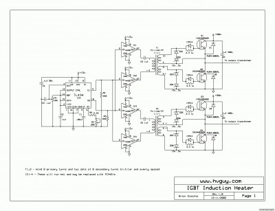

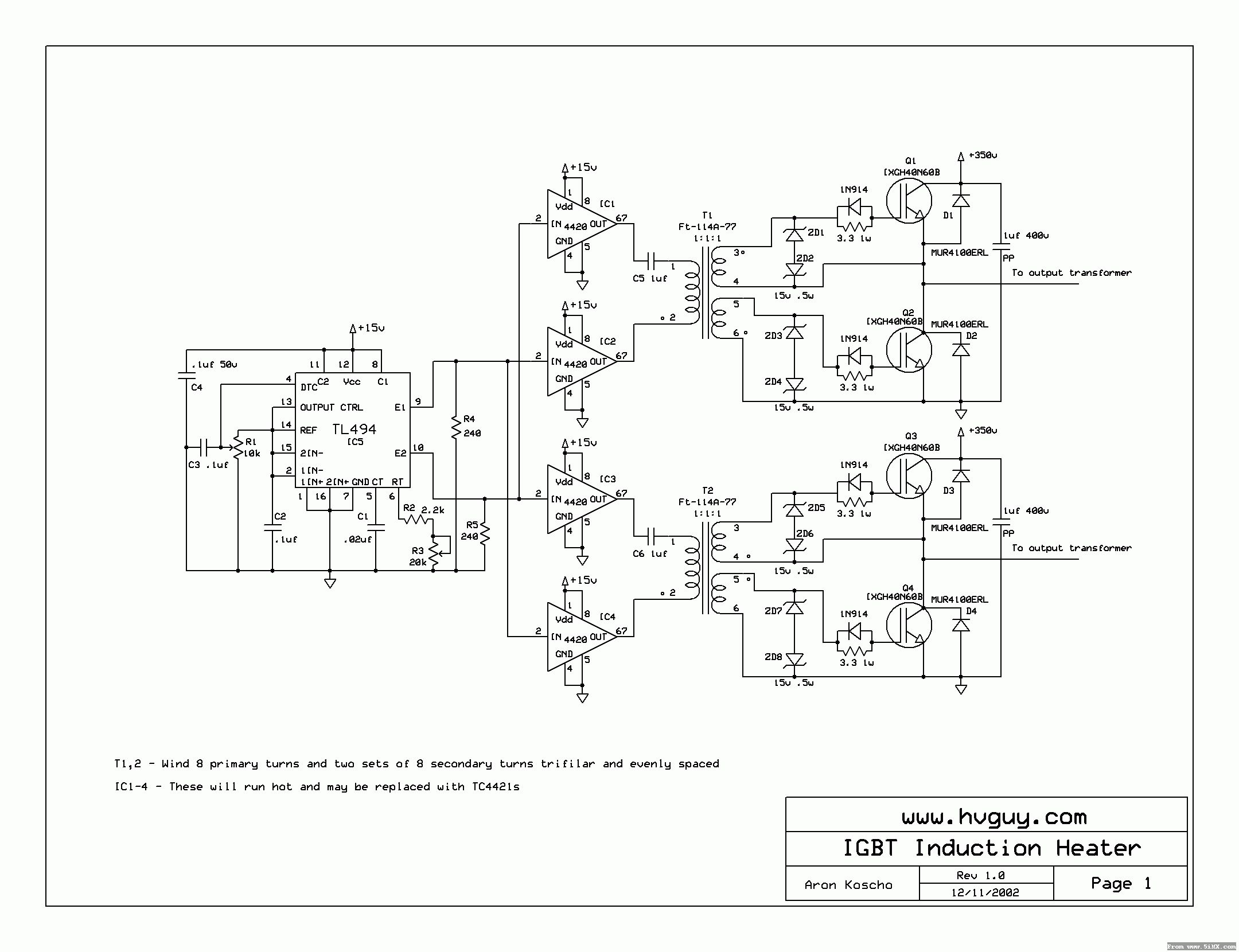

kle500 - специалист
Правил съм ги по схемите от ръководството на Skif от този форум.
http://www.electrik.org/forum/index.php?showtopic=12292
От подписа може да се изтеги новата инструкция.
Конкретно задаващият генератор е по схема №2, а изходното стъпало е по №3.
Може да си поиграеш с броя на навивките и да пробваш различни феритни пръстени,не със всички сигнала е добър.
