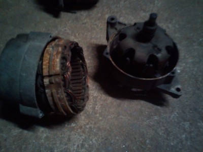

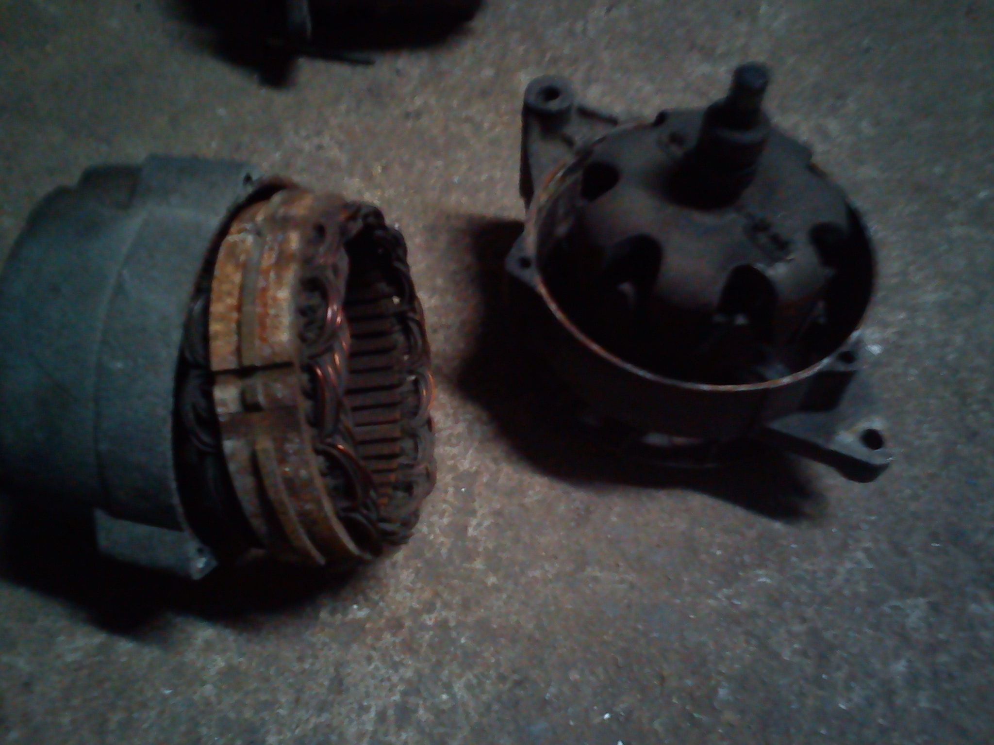

Неможе да не изкара и половин волт независимо от това че е сгрешен! С колко канала е статора? (Френските са с 42 и тогава става с 14 магнита) Колко Бобини? Сколко фази? Каква схема на навиване използваш? Вътрешен диаметър на статора? размери на магнитите? Тези са яки, трябва да изкараш над 200W. Всичните тези неща трябва да се съобразят.
Защо ги чупиш бе човек, не си сгрешил. Нали това е статор от AC Delco? Ако е с 42 канала всичсо е правилно.
