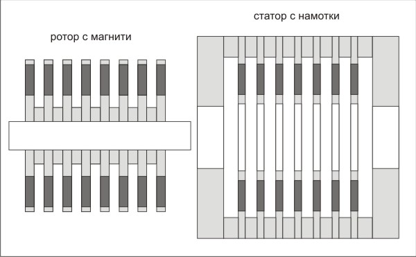

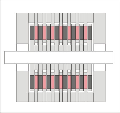

аз скоро няма да имам време за тестове в тази област, но като гледам колко добре напредват други реших поне да начертая идеята която ми се върти в главата, пък дано е полезна за някой друг (може и да преоткривам топлата вода и да ми се смеете :-D но идеята ми харесва)
цялата ми идея е да се избегне недостатъка на магнитното поле - силно отслабва с разстоянието, и ако трябва да съм точен с квадрата на разстоянието, което ще рече, че ако няма магнитопровод да провежда магнитното поле във вътрешността на бобината, то индукция ще има само в първия слой навивки, до втория или третия слой вече магнитното поле е слабо, та идеята ми е на всяка намотка да има магнит и от двете и страни, и всяка намотка да не е по дебела от 5мм, т.е. повече радиална от колкото аксиална, примерно аксиално да са 3-4-5 слоя максимум, а радиално много повече, разстоянието до магнитите минимално, полюсите на магнитите трябва да са съобразени с намотките, начала и краища се оправят най накрая, и разбира се - трифазен
ако магнитите са много големи и силни може да се увеличи дебелината на намотките
надявам се от чертежа да ме разберете
из интернет съм гледал много варианти но само с 1 диск, хубавото обаче е, че единствените загуби остават в съпротивлението на намотките, само че с много дискове мощността ще се увеличи многократно, компактно е, и се правят много идентични елементи - лесно за изработка дори в домашни условия, а многото на брой еднакви намотки във всяка фаза позволяват да се комбинират по различен начин за постигане на нужното напрежение, а с едни и същи елементи могат да се правят генератори с различна мощност, просто се нареждат още дискове
