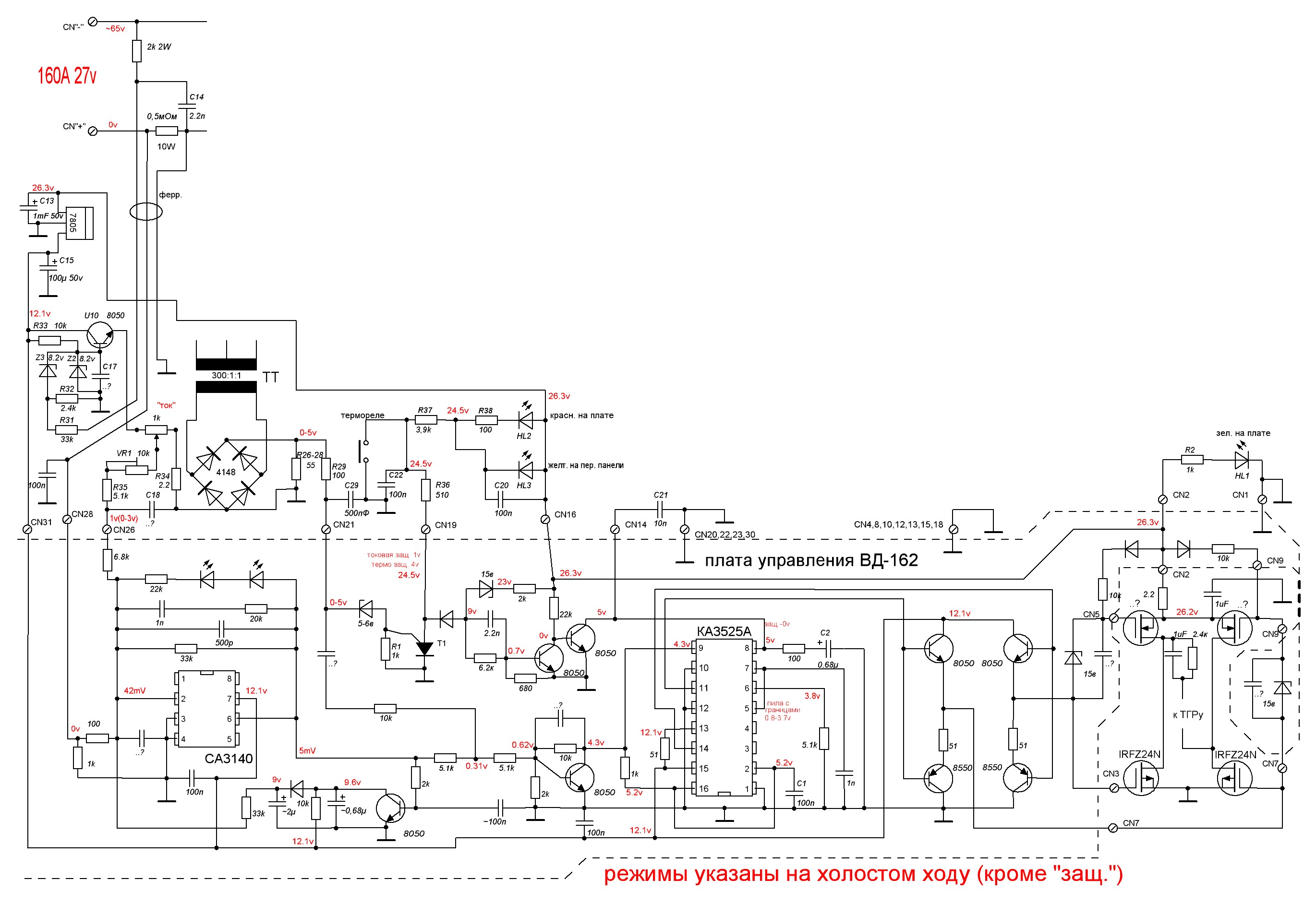

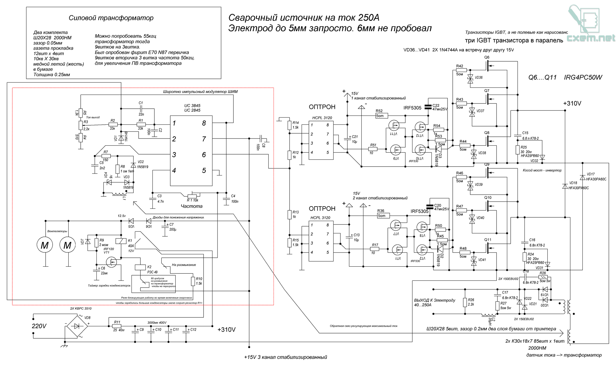

Здравейте , и аз като всички вас си бутам главата с направа на инверторни електрожени. Направих един по схемата на Бармалей , тръгна с малко главоболия. Захванал съм една схема с 6 IGBT транзистора . Намерих ферити E100 3C90 и мисля трафа да го правя с тях. Кажете мнение за мойта идея

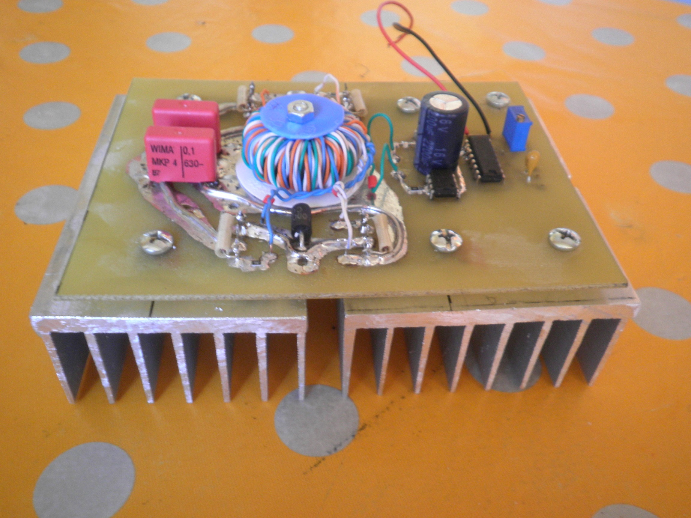

Пробвах тази схема за безконтактно палене и тръгна добре с малки промени. След високоволтовата намотка съм заменил умножителя от китайската схема. Имах малко проблеми с трафа , на по-голям ферит ще е по-добре защото между всеки слой на високоволтовата намотка трябва изолация. Иначе пали от раз. Платките си ги правя вкъщи на ситопечат - едностранни. Ако някой има интерес мога да помогна за направата , трябва ми само негатив - 0898796902 Емил

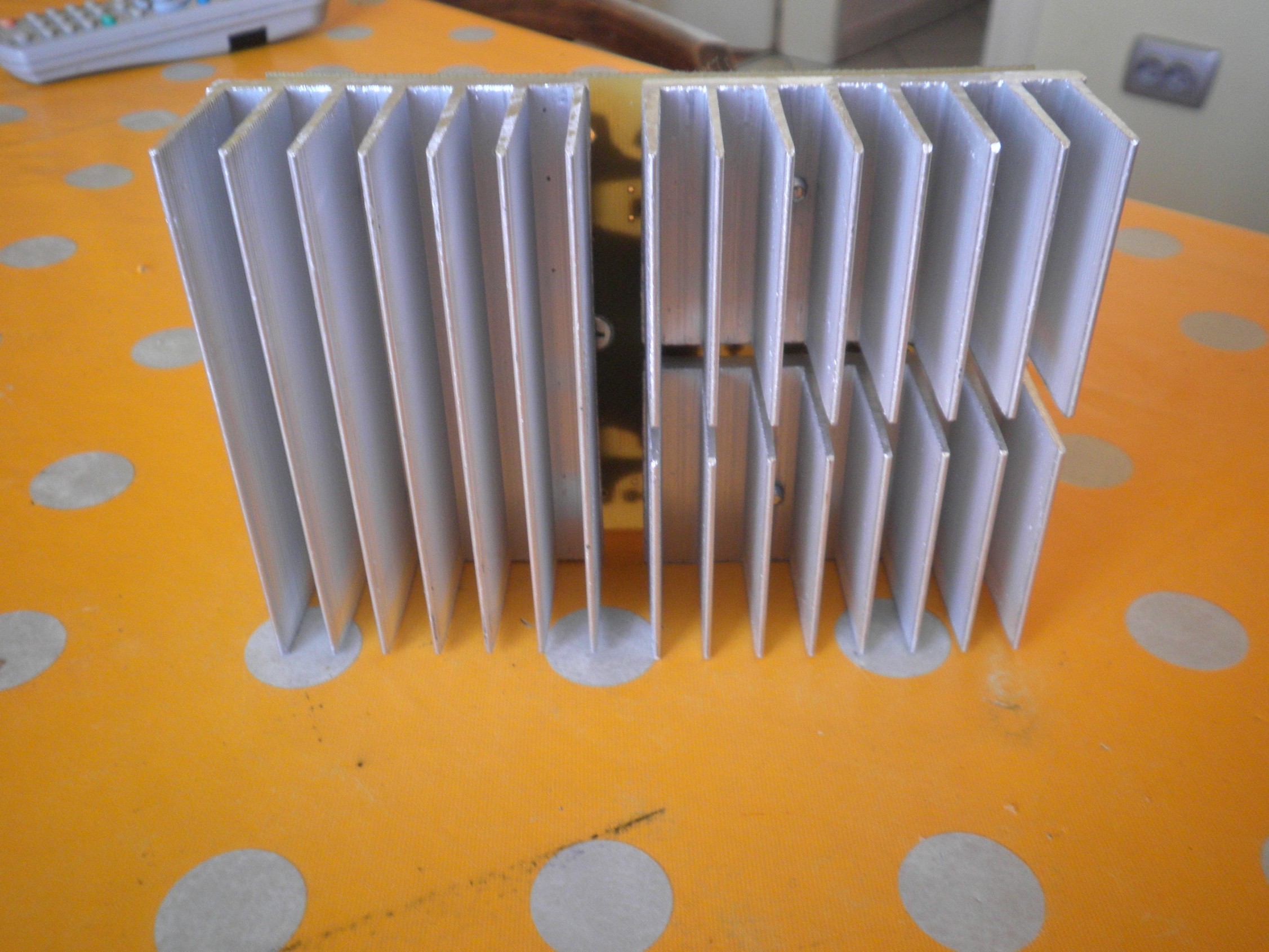

Тези дни имаше груба шлосерска дейност :scared: .
Резултата е това. Размерите на радиатора - 140х100х35 мм.
За диодите подобен по площ радиатор да предвидя или може по-малък?
andro440 - майстор
За диодите подобен по площ радиатор да предвидя или може по-малък?[/quote]
За диодите виж нещо по голямо ,имайки в предвид /с този траф и Амперите ,които гониш /.при мен ,диодите загряваха най много при експеримента -транзисторите почти не се стоплиха . това е моето мнение ,но както ти си прецениш ..зависи и как ще обдухваш радиатора на диодите..
pansim - майстор
Площа на радиатора зависи най-вече от времето за работа което желаете да се получи при максимален ток
Ако целта е 120А и време за работа /непрекъснато/ около 10мин. то подобен радиатор ще е достатъчен ако се обдухва добре от вентилатора.
При 200А ще изключва доста бързо, ама...кога се използуват 200А???????
Предполагам не се прави промишлен инвертор който да работи непрекъснато на две смени :)

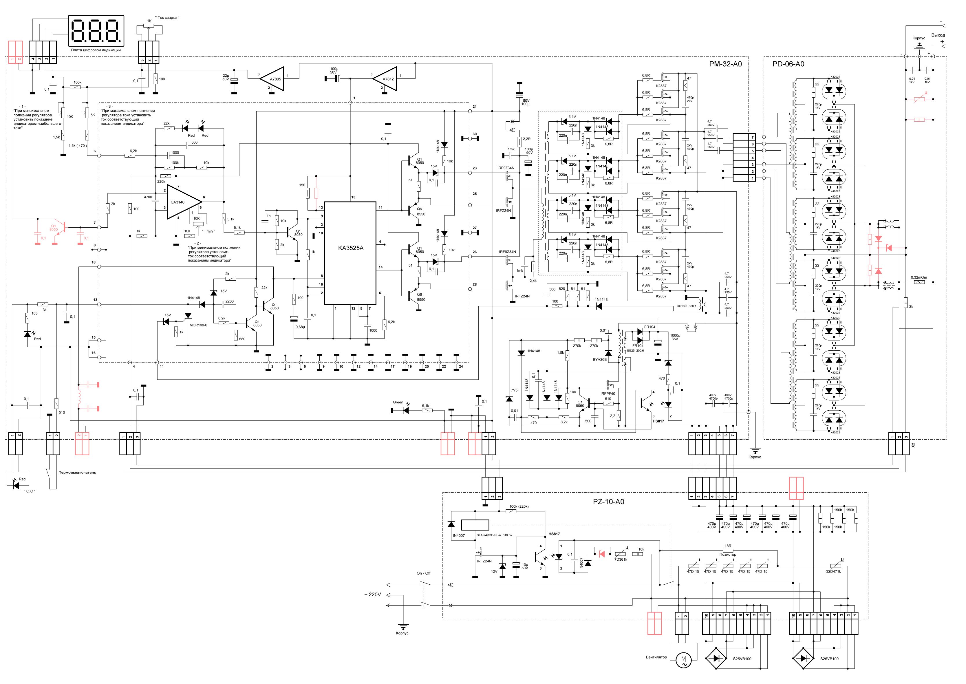

emilnikov - напреднал

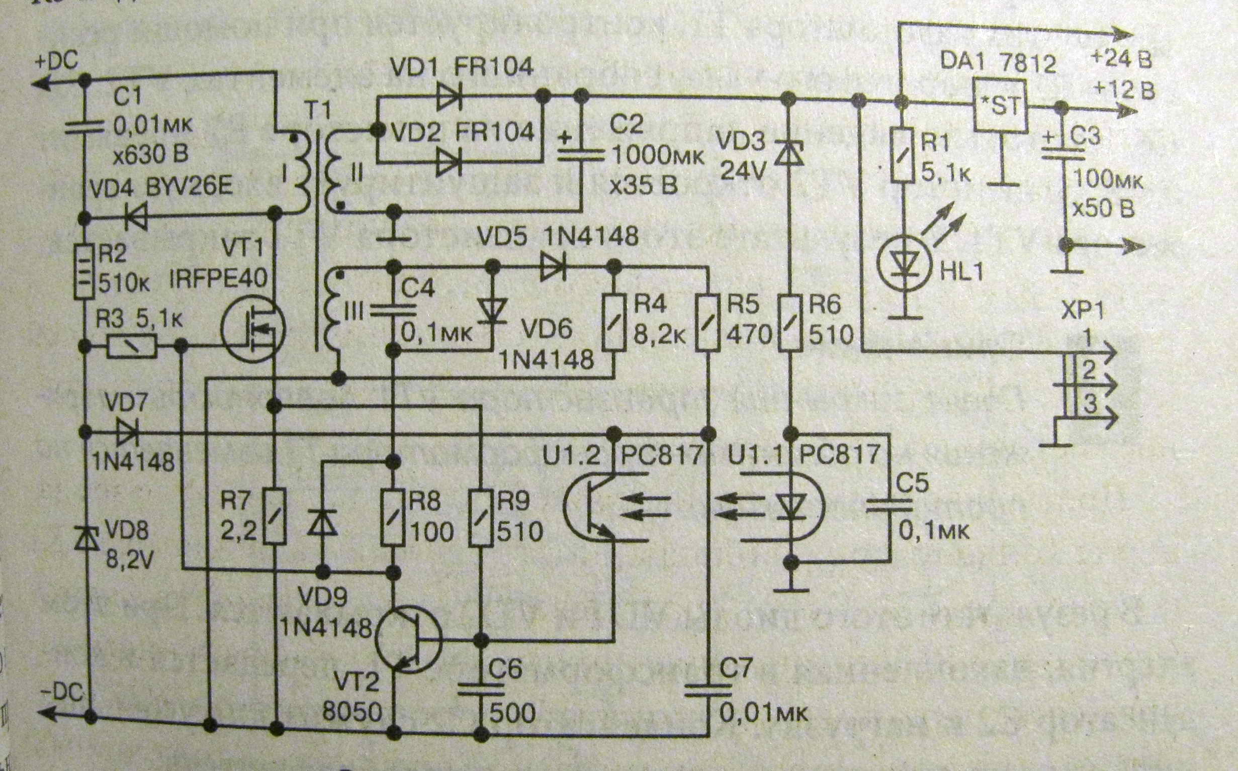

Ако някой се интересува от схема много близка на инвертора WSM 200
