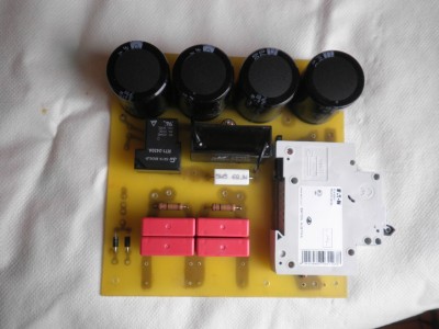

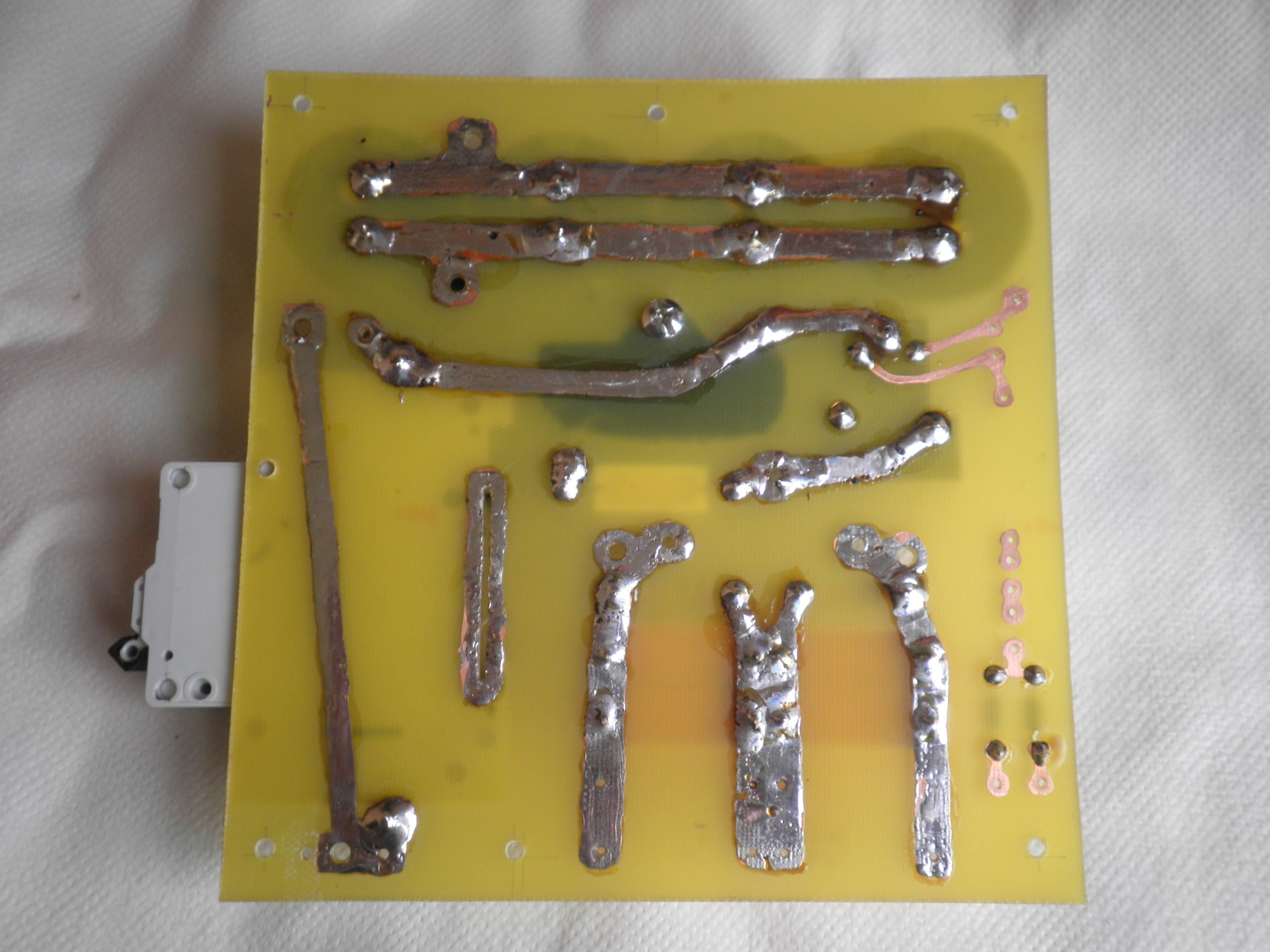

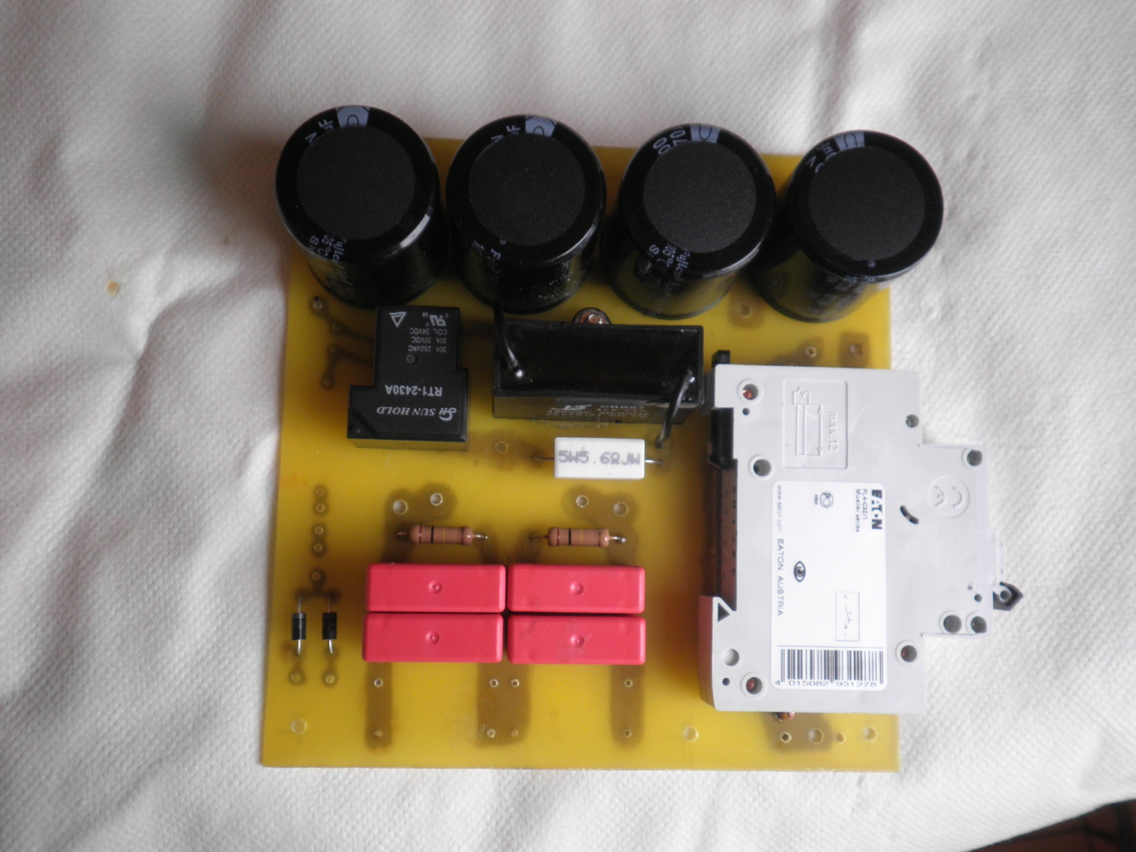

Откраднах малко свободно време и сътворих таз платка. Филтриращите кондензатори 4х470mF, групата за плавно включване и релето, както и резонансните кондензатори. За последните мисля да сложа още 4 бр. за по-сигурно.
pansim - майстор
Шунта може да променяш, като му отнемаш част от материала с пила, флекс, или каквото се сетиш. То така се калиброват и фабричните шунтове.

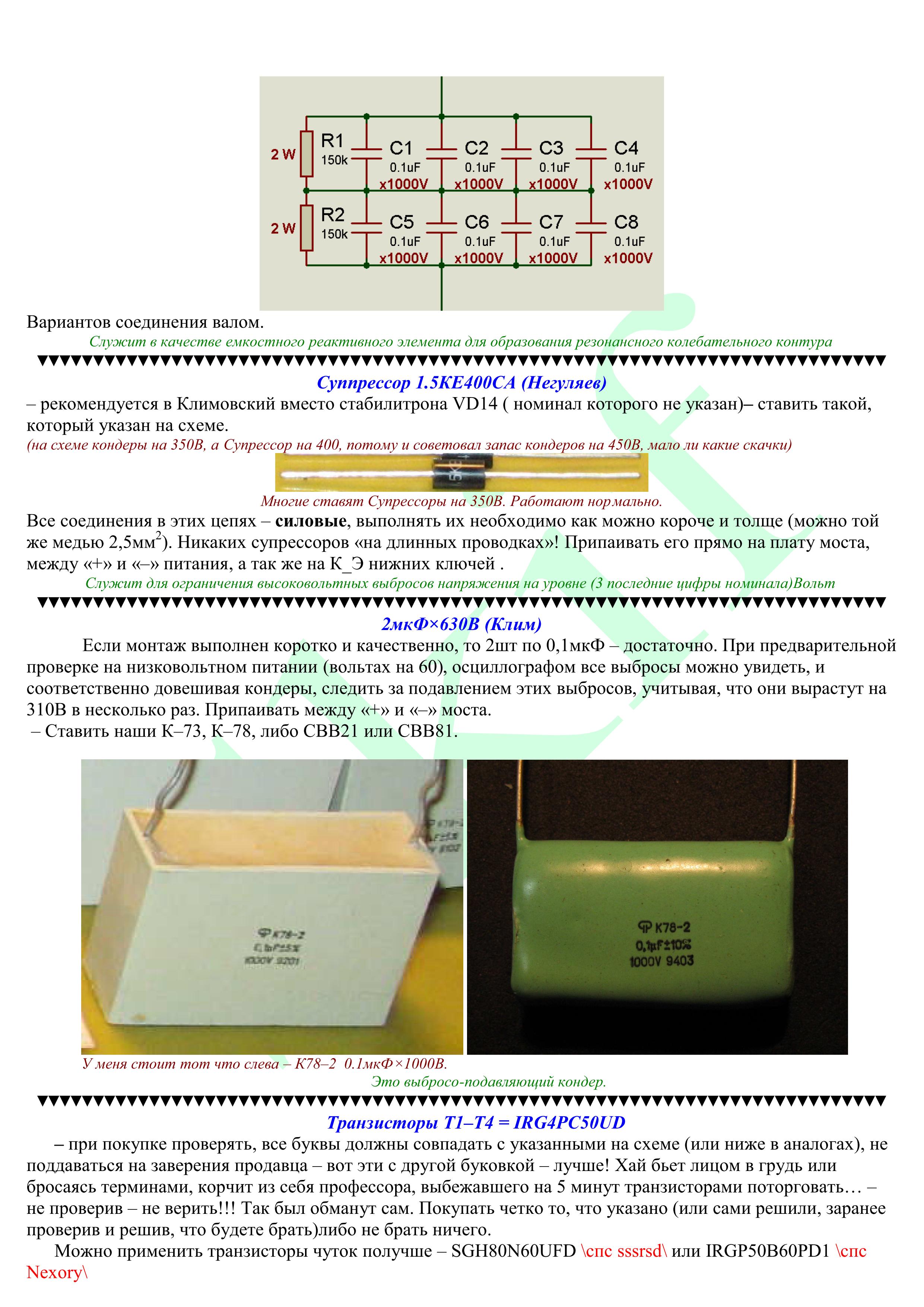

Към колегата с резонансника - резонансните кондензатори са с точно определена стойност. Как ще добавиш още без да промениш общия капацитет?
Ако тези на снимката са по 0.22мкф/1000волта, ще работят без проблем.
kle500 - специалист
pansim написа:
Верно съм изтрещял нещо..... :?
Тази схема със 8 бр кондензатори е когато са по 0,1 мкФ. Моите са 0.22мкф/1000волта и щом твърдиш , че издържат на натоварването ще ги оставя така.

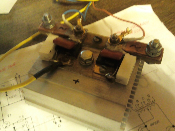

Как хващате катодите на диодите към плюсовия кабел?
Тези тук запоени ли са към медната пластина под тях или става само с пристягане на болта към радиатора?
160А през кабелна обувка с болт 4мм ми се вижда несигурна работата... :?
