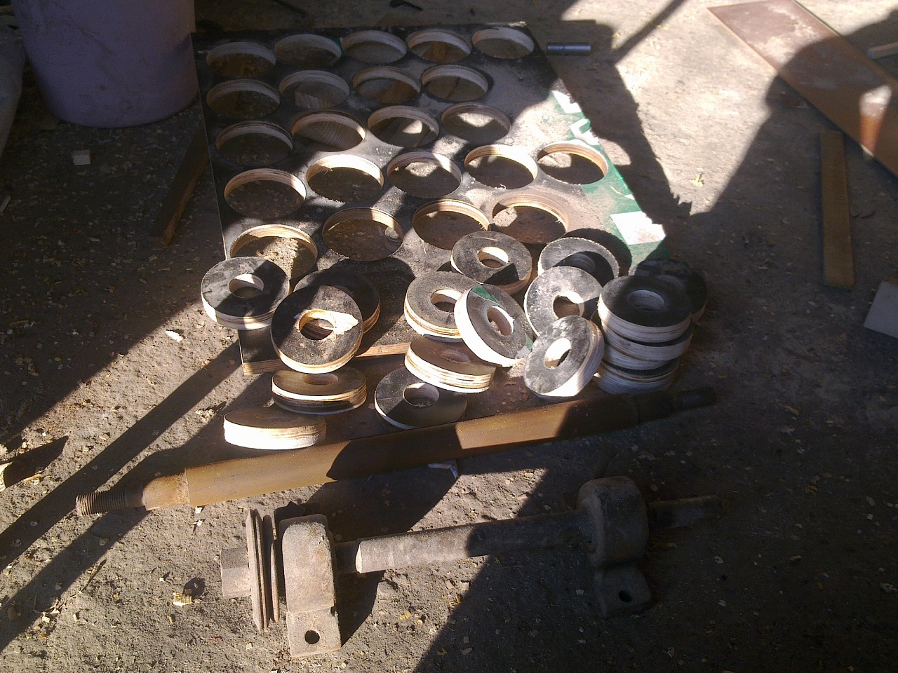

Няма ли да стане ако само от едната страна е на панта (която да може да се движи в голям диапазон за различна дебилина на детайла и да се застопорява неподвижно ), а от другата страна да е да кажем както си решил крик или врътка като на оберфрезите на която да има и шублер ?
А що се отнася до оборотите мисля че не бива да са повече от 1000 за да не подпалва . но това после може да го намалиш или увеличиш посредством шайби. Мисля че не е кой знае какво като конструкция - просто трябва да отдели време човек за да може да го реализира. Успех колега , и задължително снимков матерял
Обороти на вала: 1800 об./ мин. но си мислех че ако сложиш още един вал и опънеш лента шкурка ще работи по -добре отколкото само на вала да е шкурката
