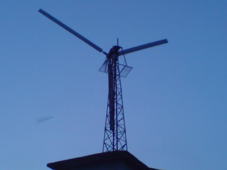

И мен ми се струва че пропелера е доста голям за алтернаторче , някакви сметки правил ли си и ако духне яко
лопатите въртят ли се около оста си да нямат толкова съпротивление ? Това жире с хеликоптер ли го поставя

romanpm - Да завъртат се - от 0 до 90 градуса. Жерето се сглобява на 3 части по 2 метра, (хеликоптера още не е готов)

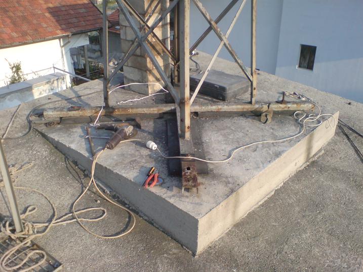

Основа на жерето
01.Фундамент и основа на самостояща мачта за ветрогенератор.JPG (80.04 KиБ) Видяна 7681 пъти

Има ли някой схема на релерегулатор 24V?
Не съм правил почти никакви изчисления. Просто използвах наличните Материали.
Сега пък няма вятър!
