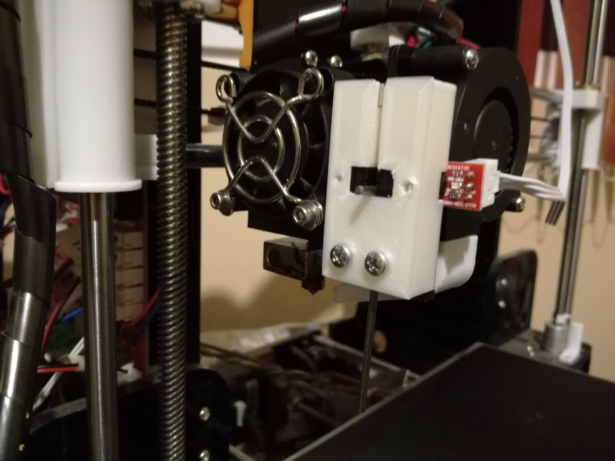

Поръчай си BLTouch или 3DTouch от китай, настройваш AUTO_BED_LEVELING в марлин и си решаваш проблема завинаги.
Леглата на 2 от принтерите ми са отрязани от 3мм алуминиева плоча, която беше основа на огромно ел. табло с автоматика производство на ГДР.
Recv: Bilinear Leveling Grid:
Recv: 0 1 2 3 4 5
Recv: 0 -0.000 -0.084 -0.112 -0.046 -0.052 -0.048
Recv: 1 -0.013 -0.087 -0.108 -0.049 -0.051 -0.037
Recv: 2 +0.002 -0.061 -0.038 +0.001 -0.007 +0.016
Recv: 3 -0.011 -0.084 -0.087 -0.012 -0.010 +0.026
Recv: 4 -0.084 -0.151 -0.147 -0.075 -0.063 -0.025
Recv: 5 -0.123 -0.199 -0.199 -0.122 -0.110 -0.059
Сам виждаш, че за особена равност не може и дума да става, но AUTO_BED_LEVELING-а върши чудеса и е голямо удобство.
Ако не ти се чакат китайските глезотии или не ти се дават пари, може да си направиш датчик с оптрон с въздушна междина, както аз постъпих със стария си Anet A8.

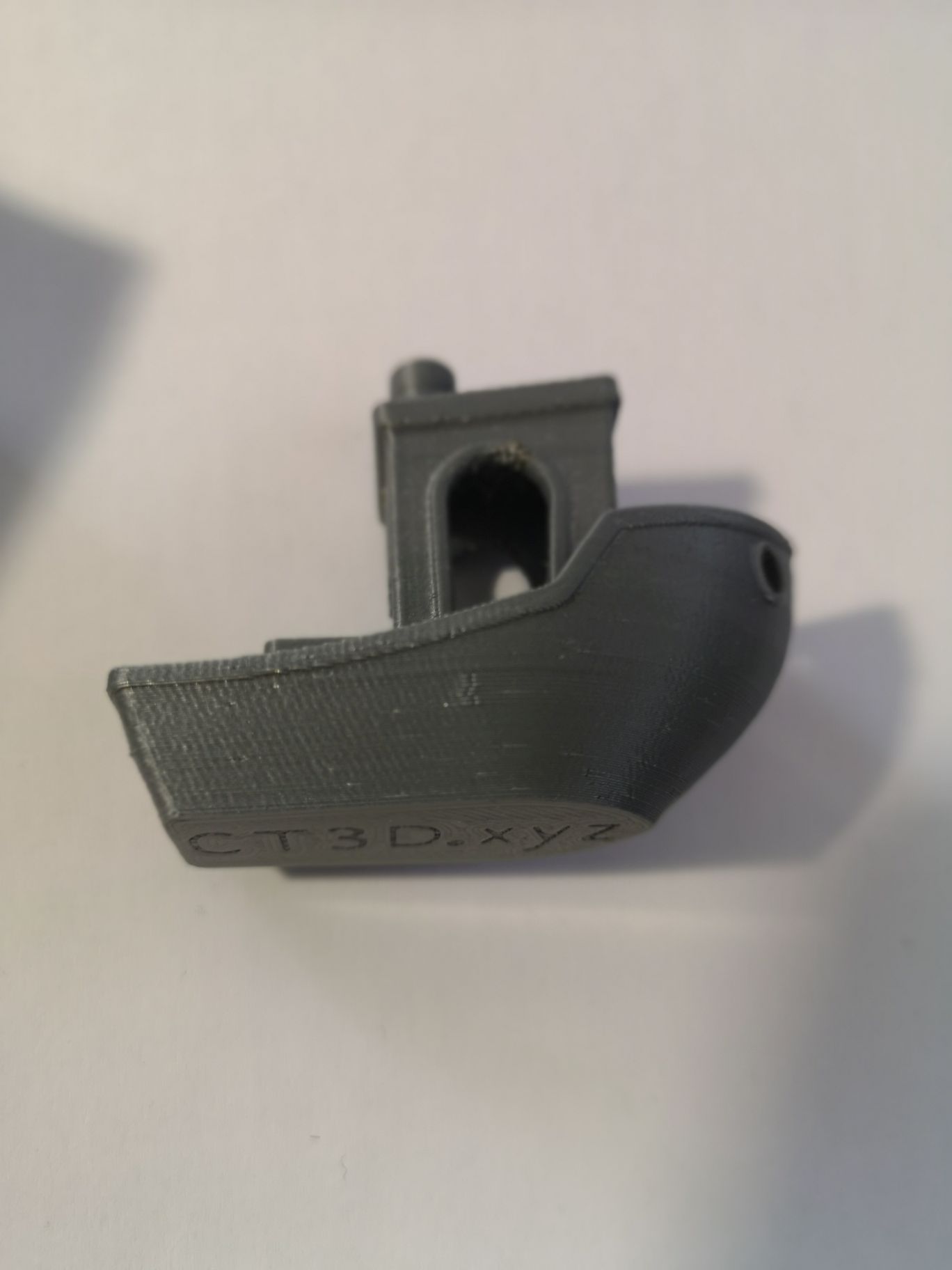

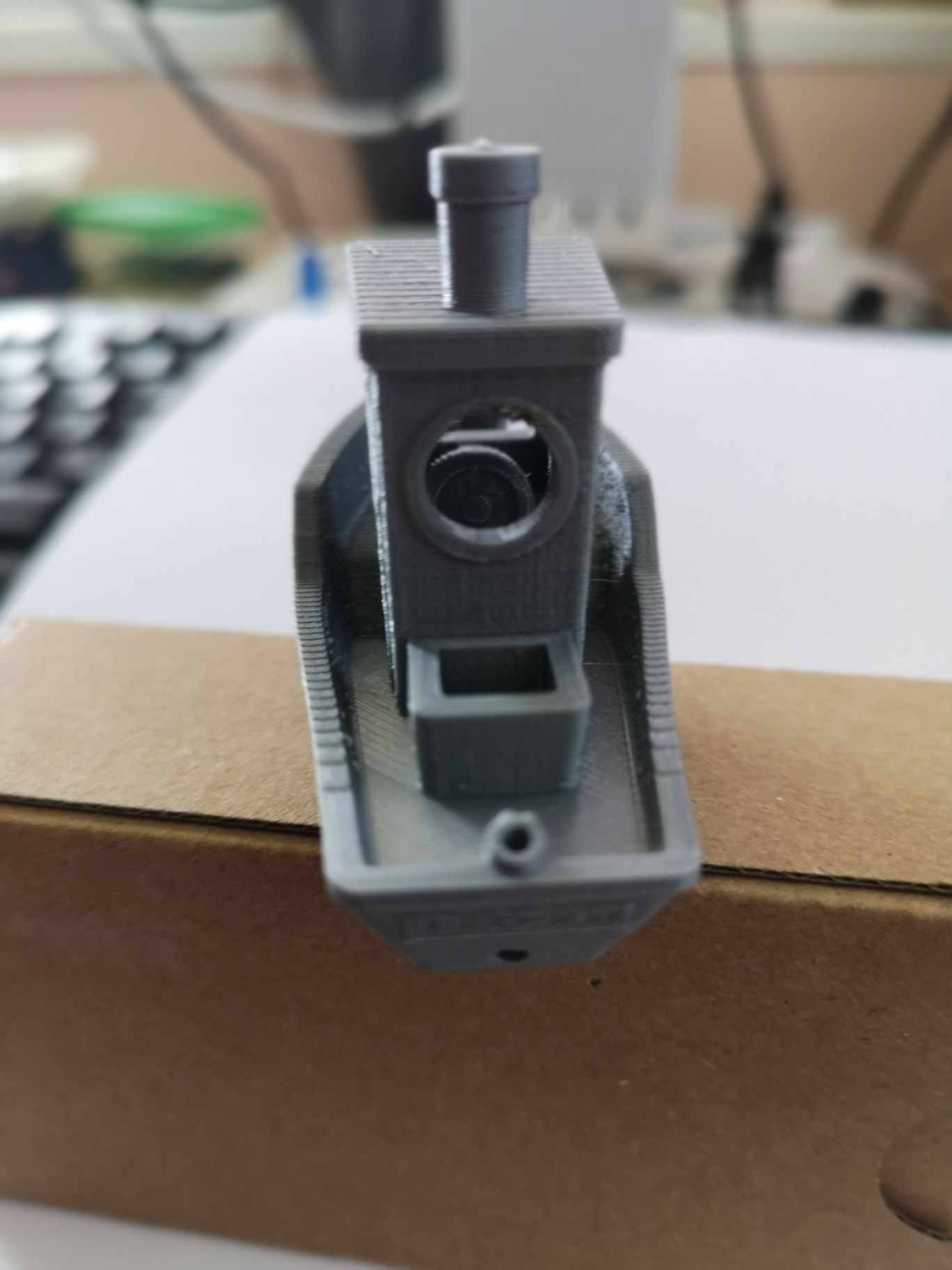

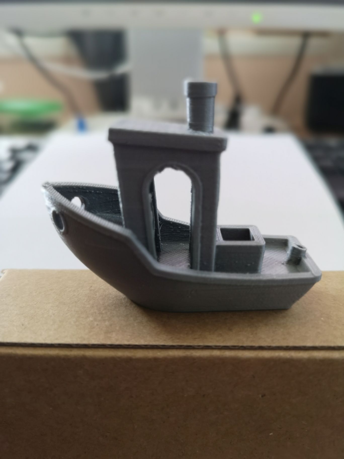

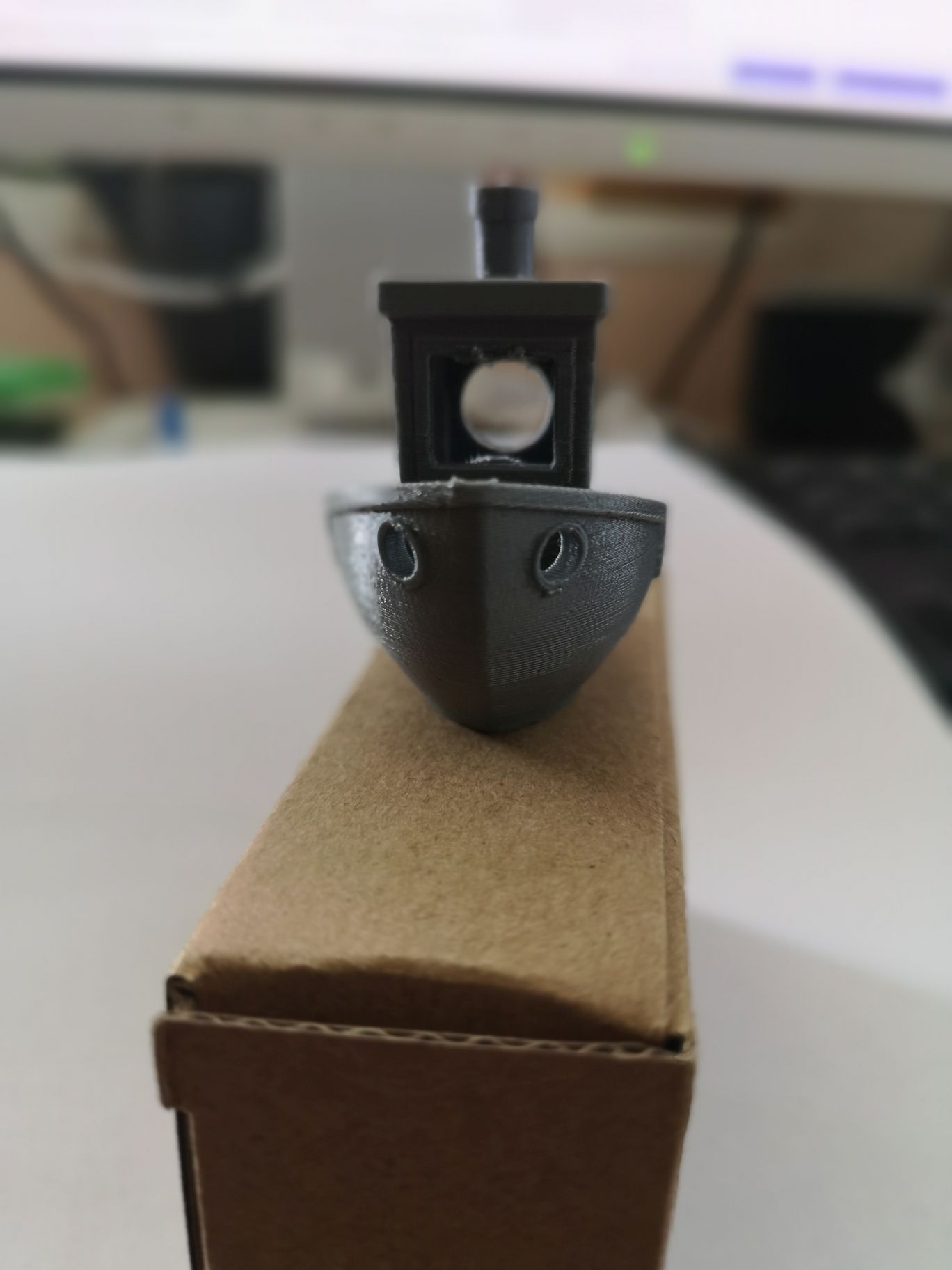

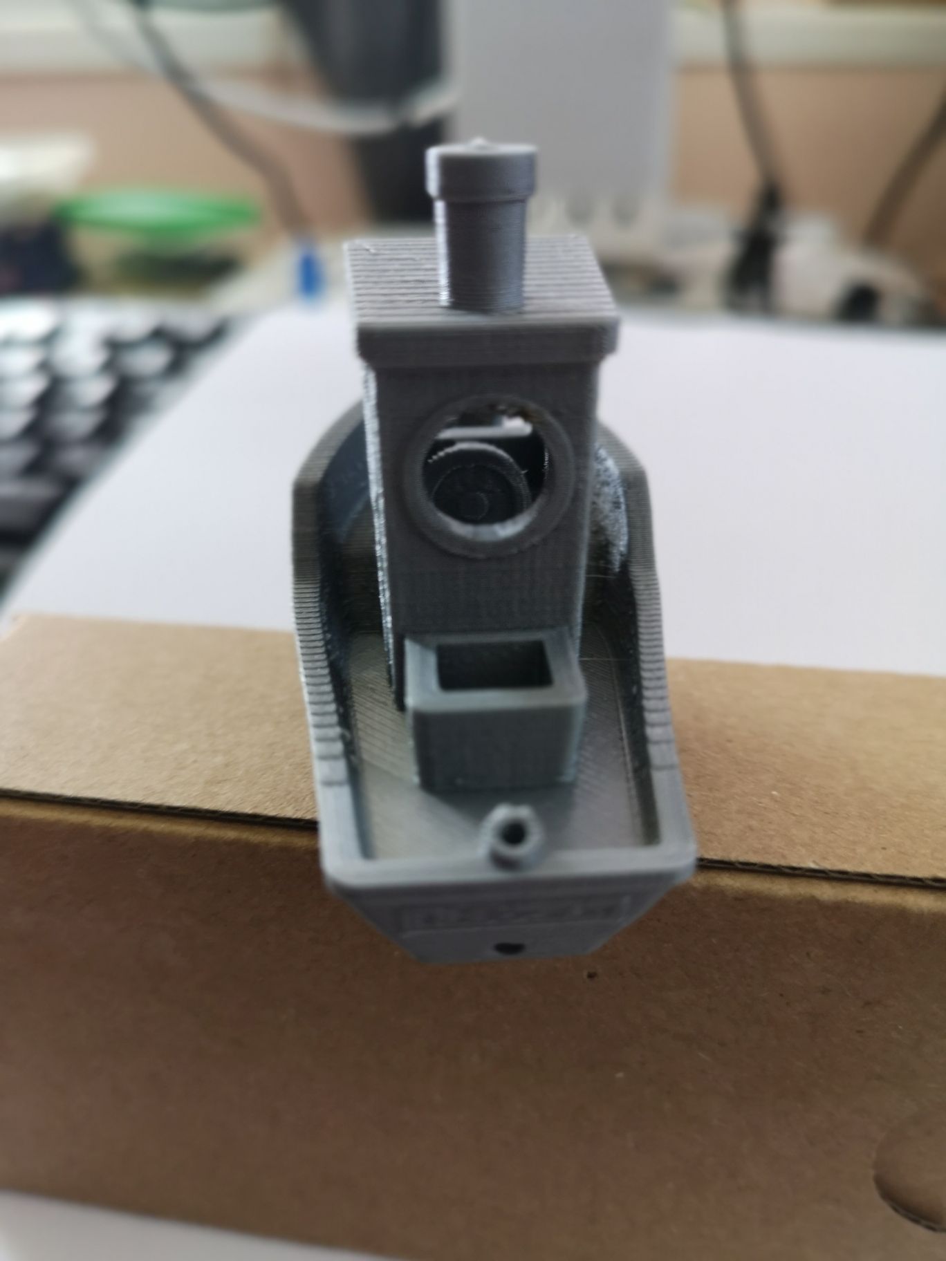

batrado - специалист
нед фев 14, 2021 1:31 pmsvdmk написа:
съб фев 13, 2021 7:16 pmbatrado написа:
този филамент, за който писа ABS+ се оказа наистина много добър, направо си е за рубриката layer porn :wink: Поръчах две ролки и печата се получава много добър, но при мен настройките на леглото са същите, както за стандартен ABS 120 градуса за първи и 110 за останалите слоеве. Просто при по-ниска темепратура не залепваше за PEI покритието.
Покажи снимчица на някой детайл отпечатан с този филамент, и ние да споделим твоя възторг :yawinkle:
Привет,
ето едно 3Д Бенчи - слой 0.15 mm (коминът е с 0.10 mm), температура на печат 240/230 градуса на дюзата и 120/110 на леглото, скорост 2600 mm/min.
Бях пробвал няколко пъти да напечатам 3Д Бенчи с ABS филаменти но не се получаваше.
