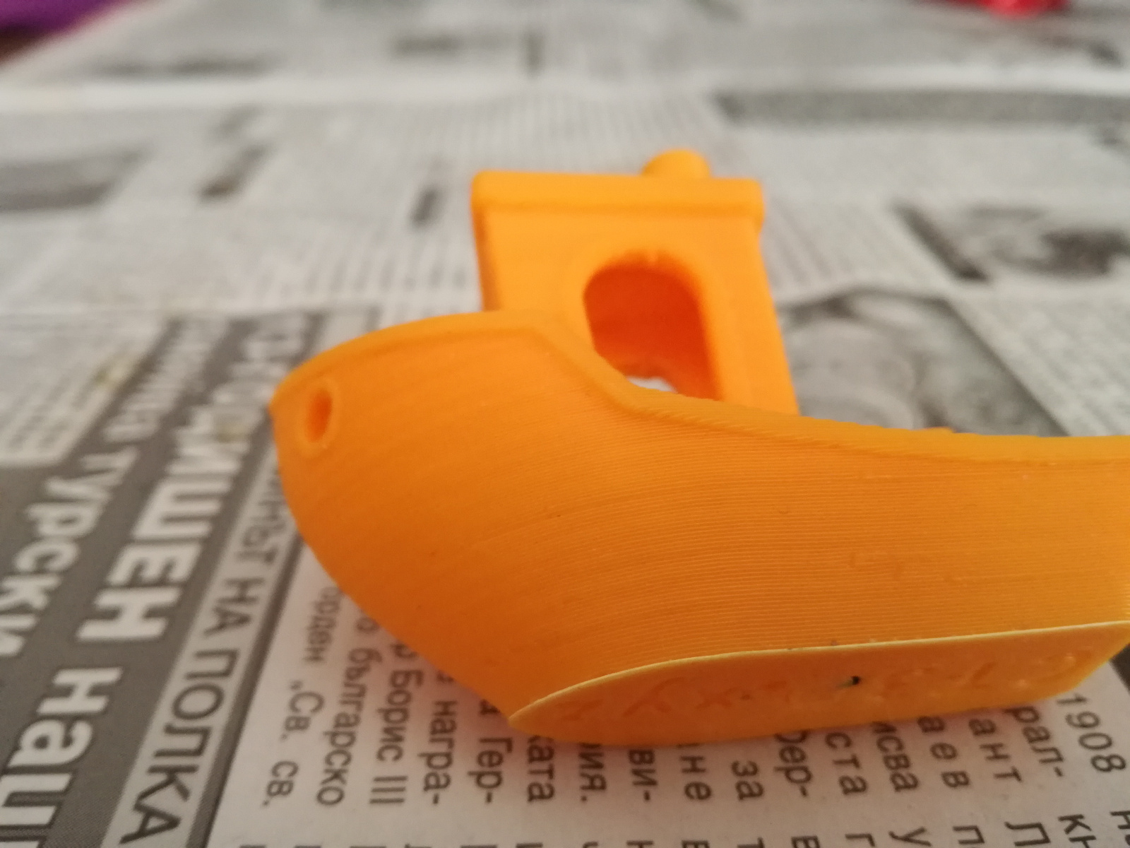

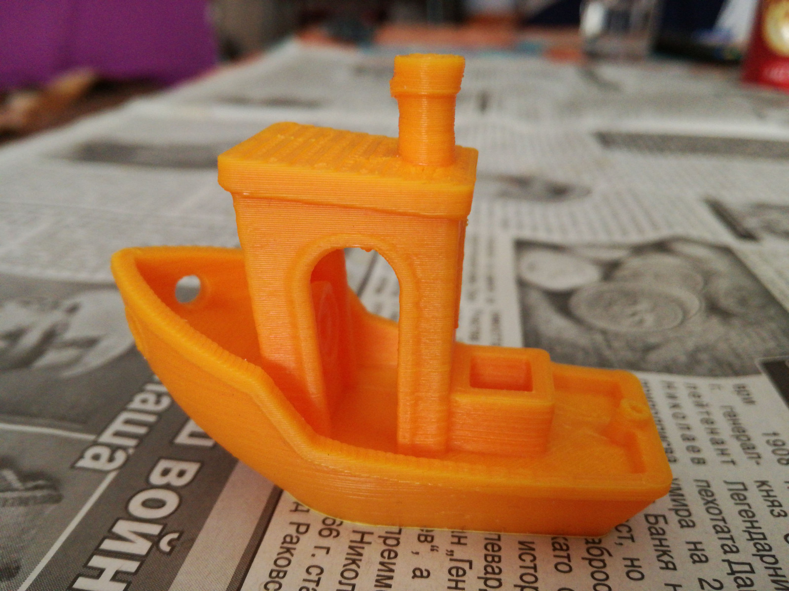

Привет,
ето едно 3Д Бенчи - слой 0.15 mm (коминът е с 0.10 mm), температура на печат 240/230 градуса на дюзата и 120/110 на леглото, скорост 2600 mm/min.
Бях пробвал няколко пъти да напечатам 3Д Бенчи с ABS филаменти но не се получаваше.
Здравей batrado,
Малко шокиращо ми беше посочената скорост от 2600 mm. За момента не обърнах внимание на
написаното след дробната черта,тъй като обикновено слайсерите дават скоростта в секунди а
2600 това е около 43мм/сек.
Какъв е размера на дюзата,защото ми се струва голяма за слой от 0,15 и 0,10 когато се прави
тестов отпечатък.Освен това температурата също ми се струва малко ниска за АБС. 220-240 е нормална
за PETR-G.Обикновено за ABS тя е между 230-250 градуса и която дават уважавани от мен производители
разполагащи с лаборатории за тази цел. Освен това тази температура трябва да бъде и реална,т.е.
измерена с външен прибор а не софтуерно с Марлин.
Като гледам Бенчи-то ми се струва,че имаш и проблем с механиката - вълни и шум по повърхостта.
Поздрави

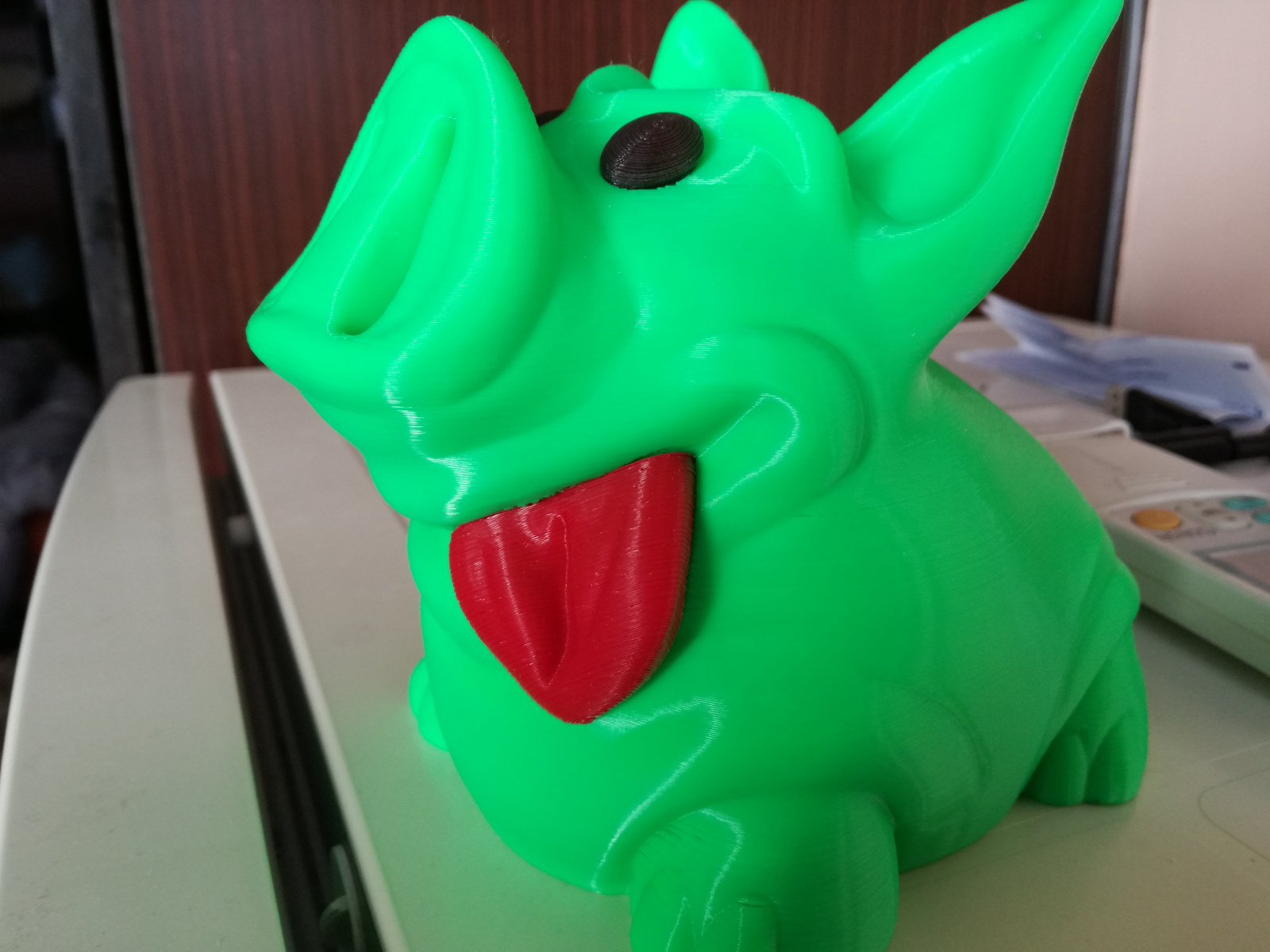

Прасенцето е от PLA а 3дбенчито е от ABS.

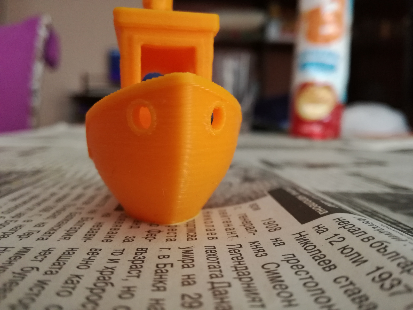

Привет,
Реших да изпринтирам 3дбенчи от обикновен ABS, за да направим някакво сравнение.
Принтирано е на 0,2 мм слой и 45 мм/с скорост, 235 градуса на дюзата и 90 градуса на леглото.
Но има едно но, правено е в напълно затворен принтер, като температурата на камерата достигна 35 градуса.
