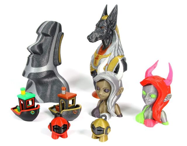

От дълго време обмислям идеята за използване на цветен печат при 3Д принтерите.
За тази цел направих едно устройство с 5 цвята но се получи голямо и не дотам функционално.
Пък и имаше проблеми със самия Марлин при съвместното използване.
Сега отново съм се върнал към тази идея но вече не да откривам топлата вода, а съм се насочил
към реализацията на модела на Prusa,който на този етап е цяло завършено устройство.
Ако някой от участниците във форума се е занимавал с цветен печат при FDM/FFF технологията
моля да сподели своите виждания, проблеми,как се обработва модела в слайсера и т.н.
Поздрави
batrado - специалист
Привет STEPER,
преди време използвах Cyclops топяща глава (това е общ нагревателен блок, в който влизат два филамента)... нещо не беше много сполучлив по отношение на изработка. Но пък иначе се получаваха приятни двукомпонетни детайли. Иска се малко допълнителна настройка в самият слайсер и в Марлин-а... но не беше много сложно.
Ползвах също и Chimera топяща глава, иска се много прецизно калибриране на височините на двата нагревателя с дюзите. Тука са два нагряващи блока с две отделни дюзи (самата настройката е малко по-сложна)... но крайният резултат винаги беше мазало.
Събира прах една топяща глава тип Magic Dragon... изглежда доста по-прилична, като изработка но само реален печат ще покаже до колко е надеждна.
Печатане с повече от два филамента според мен е излизшно. Може единият да е основа а другият да е, като поддържащ материал/филамент. Ако искаш цветно една четка или аерограф ще спестят много усилия :wink:
Сподели каква точно топяща глава искаш да използваш, за да можем да дадем насоки кои параметри и къде да настроиш.
Поздрави
