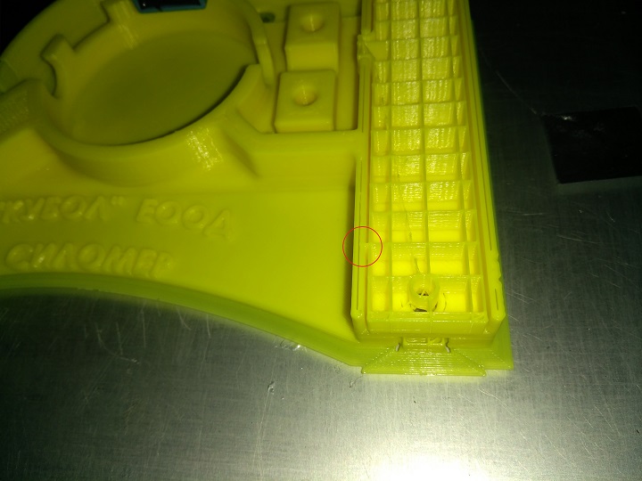

Вариант е да прегрява драйвера на мотор на екструдера. Ей тук има подобна случка - https://3dprinting.stackexchange.com/qu ... snt-happen.
Та бих пробвал да почистя праха от платката и да смажа охлаждащият вентилатор на платката. Или да пробваш да намалиш скоростта на retraction-а и да видиш дали ще има подобрение.

brum - майстор
Ако е от софтуера ще го виждаш в 100% от времето проблема. Ако ту го има, ту го няма - търсиш в хардуера.

brad4edat - специалист
Привет колеги!
Днес се позаиграх с lin_Advance и s_curve и пуснах да печатам едно устройство 14ч. принт, понеже и печатам бавно, външно 32мм/с вътре и пълнеж 45мм.с Та да видим дали ще елиминирам поне това заобляване-заблатяване на острите ъгли, би трябвало... Утре сутрин ще проличи.
Докато печатам детайла снимах и въпросния пропуск в ретракта. Това нещо в слайсерите и при прегледа на кода си е със синя нишка за празен ход, точно там, където сега се е нанизал нежелан материал. Принтера просто не ретрактва, но и не подава нишка там, спира екструдера и малкото разстопена пластмаса се нанизва точно там докато главата се мести бързо при празния ход до новата позиция. Тук дори главата излиза от печатане на подпорите и отива на 7-8см отстояние от там. Даже не е печатала нещо дребно преди това а голямата подпора.
Разстоянията в слайсерите ми са.
Минимално разстояние преди издърпване 0.3мм.
Минимална екструдирана ниша преди издърпване 0.02мм
С дюзата 0.4мм и скорсотите с които работя предимно 35-45мм/с, джерк 7-8 и ускорения 700-800 би трябвало да работи безгрижно, ама не :finga:
Аз ги гледах тези кутии за принтери с плексигласови екрани, но мисля сам да си правя, да ми я скроят на лазер ако е късмет и да сложа термо стъкла, заради пожаробезопасност. Аз заради това искам да е в кутия, за да не стане някоя беля някога, когато не го наблюдавам при дългите принтове. За АБС печата не ми е толкова зор, но ще е бонус.
Но се чудех дали да не изнеса електрониката навън от кутията в мини кутии-джобчета, за да си се охлажда добре и ако се подпали пък там нещо да не запали целия принтер или стаята:). Най вече мисля да направя това изнасяне на електрониката отвън заради захранването, което в жегите лятото и при 100гр. На масата при АБС печат си понагрейва сериозно въпреки вградените перки и аванса от мощност.
Ако приемеме, че вътре в кутията достигне 50гр.макс при АБС печат, дали електрониките ще работят стабилно, моторите NEMA17 ги дават до 80гр. да си свиркат, макар моите никога да не са загрявали над 35-40гр. през лятото и скорости на принтиране около 100 и над.
Тия дни ще опитвам пак за пореден път да се сборя с проблема с тези пропуски на ретракт, ако успея ще пиша какво е било, ама не съм голям оптимист, щото не за първи път се опитвам и все е греда :rolleyes:
Направих и една версия на Марлин 2.0 с буквално копи пейст на настройките за движения от старата версия и ще я пробвам да видя какво ще стане, но не вярвам да има разлика, понеже внесените изменения дето ползвам сега в момента са минимални с цел оптимизация на база опита дето имах до преминаването към новия Марлин.

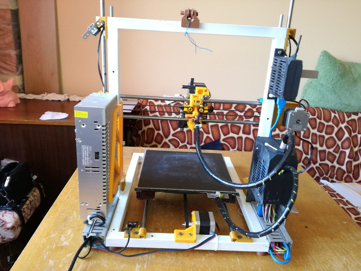

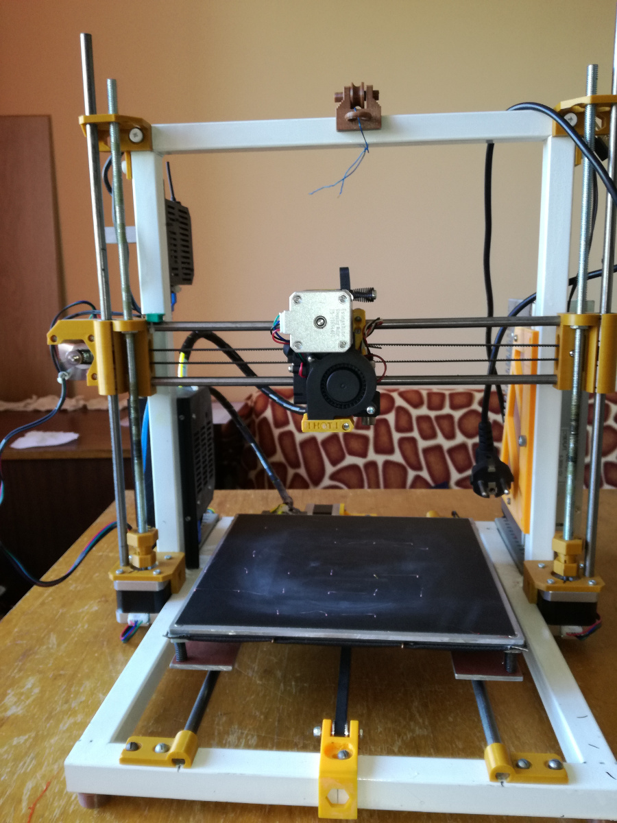

svdmk - специалист
ср мар 10, 2021 10:06 pmSTEPER написа:
Няма или малко са хората които тук се интересуват от DIY на 3Д принтер :) Но мисля,че
човек в един момент ще се нуждае от втори принтер и тогава ще си помисли какво да избере.
Има хора, които се интересуват от DIY принтери, обаче според мен, вороните които правиш излизат малко от тази категория.
Лично според мен, прекалено много купешки и индустриални чаркалаци имат. И то няма и как да е по друг начин, при положение, че създателите претендират за перфекционизъм.
Моето разбиране за DIY е малко по различно, нещата трябва да се случват с достъпни материали и според фантазията и способностите на създателя, за да му донесе кеф.
Вероятно, ти вече си преминал през този етап, и търсиш други предизвикателства.
Ей това е DIY по мой начин, заварена рама, придвижване по X и Y с радиални лагери по калибрована стомана, та дори и нагревателя на леглото е DIY.
Може би след време това ще ми изглежда твърде лаишко произведение, но засега ме кефи.
