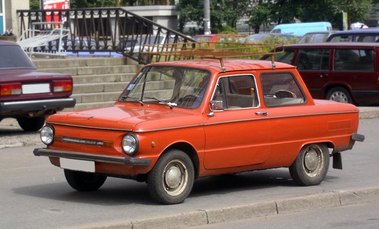

stiv1961
- Мнения: 5124
Тани написа:Не се чудете - хората отдавна са измислили печки за автомобили и са оборудвали фабрично с тях.Малко офф-Тази соц кола също имаше отделно ,,климатик"
Цитат-,,Отоплението на салона се осъществява от допълнително вградено отопление (бензинова "печка"). Това увеличава разхода на гориво, а отоплението не може да се регулира от пътуващите."
