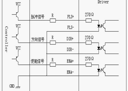

Здравейте, имам нужда от помощ за правилното свързване на този драйвер с контролера от каринката:
Системата работи с китайския контролер, който дойде с драйвера със свързване изобразено на долната картинка и отметка за enable Low signal в МАС3 за Step pin-a.
Пробвах какви ли не комбинации, като размяна плюсове и минуси, вариянти по енейбъл/сисейбъл на Low signal за стъпка и посока, npn транзистори за инвертиране....
Никакъв резултат за сега! :-?

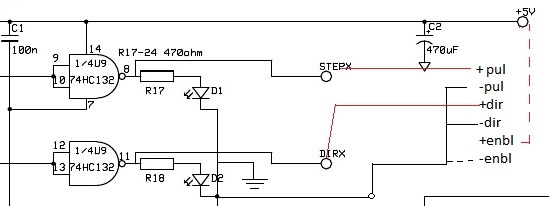

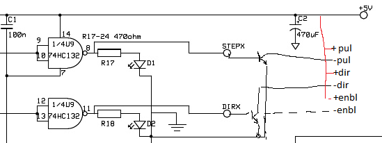

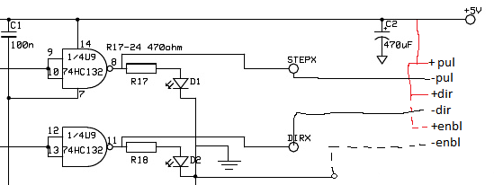

Значи тези варианти на свързване пробвах:
ама ся като гледам третата схема май и някакви резистори че трябва да добавя...
Мотора се включва и "затяга", при всички свързвания, а когато започна бързо да прекъсвам и подавам сигнал за стъпка (като oткачам и закачам жичката) мотора прави някакви неопределени стъпки за известно време и светва червената лампичка на драйвера за претоварване.
Като цяло системата работи с принтерски моторчета, но искам да заменя едното с мощен мотор и взимам от схемата само сигнала за DIR и STEP.

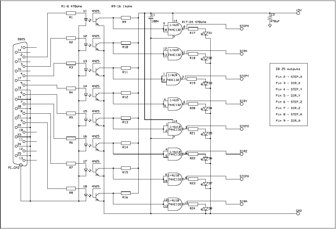

skat - специалист
vlassev написа:
Да не объркам пак някого, но тъй като тази схема за галванично разделяне ми е позната, според мен е ненужна.
Нека и другитe си кажат мнението, но на Fig.2 от дадения линк входовете на драйвера са си разделени и могат да се вържат направо към пиновете на паралелния порт, като на Enable се осигурят +5V
nunep - специалист
vlassev,
на черната схема на сигнал ENABLE само на (+) входа има 5 волта а (-) е изключен изцяло. На последните 3 схеми едновременно е подаден и (+) и (-), дори резистор за ограничаване на тока няма.
