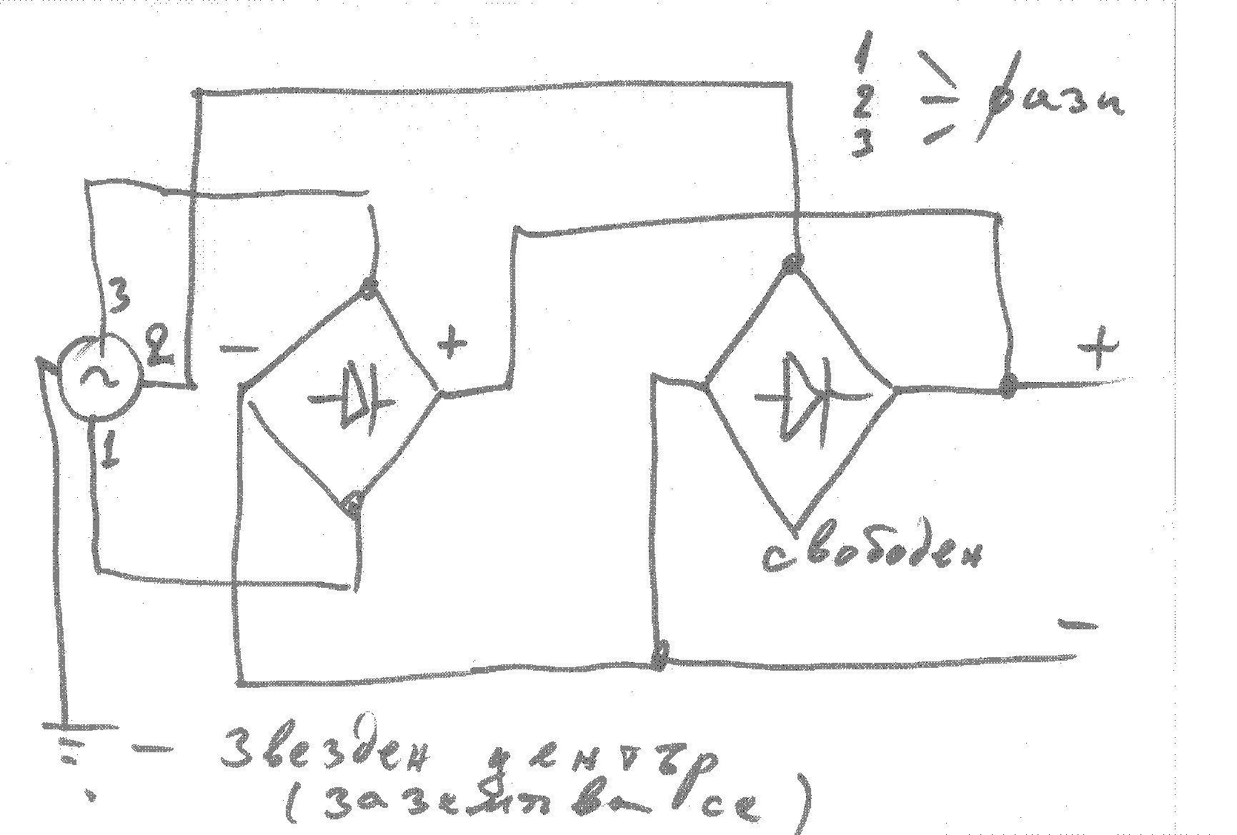

Най-накрая успях да измеря обороти на моя генератор. завъртях го с малък батериен винтоверт
при 374 оборота в минута имам 3,1 волта бобината е от 100 навивки от проводник с 0,7мм диаметър.
