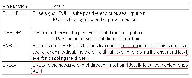

на черната схема системата работи без да е свързан енейбъл, или ако е свързан само + към +5В. или (-) към маса. двете едновременно не помръдва.

При неработещ enable би трябвало моторът въобще да не се енергизира и да се върти на ръка. Щом се закотвя, значи драйверът има разрешаващ сигнал за работа. Остава да се изясни дали получава правилни импулси и дали самият мотор е свързан правилно. Щом светва претоварване, нещо явно силно го товари с ток.
Контролерът (интерфейсната платка) е оптически развързана от порта, но ако там си правиш разни жични експерименти без ограничителни резистори някой (или повече) оптрони може вече да са дали фира.
Ако пък самите драйвери имат отпично развързване (както подозирам, че е в случая, съдейки по наличието на + и - входове), то двойното развързване и през контролера не е необходимо. Всяка двойка всъщност е един светодиод на оптрон, захранен през ограничителен резистор. Но повече от 5 волта там не бива да се подават.

По този начин последователно работят 2 оптрона, което (ако не са достатъчно бързи), може да създаде проблеми при високи честоти и къс импулс.
Мисля, че китаецът е сбъркал описанието на входа за разрешаване на работата на драйвера, тъй като двата текста за ENBL+ и ENBL- си противоречат, както съм подчертал в табличката от сайта им.
