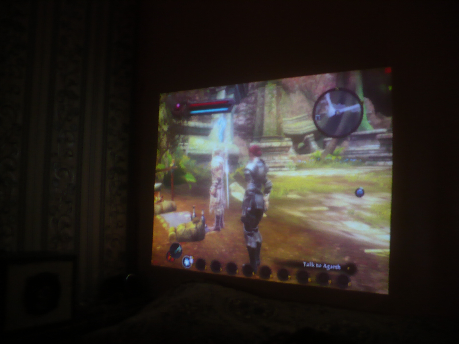

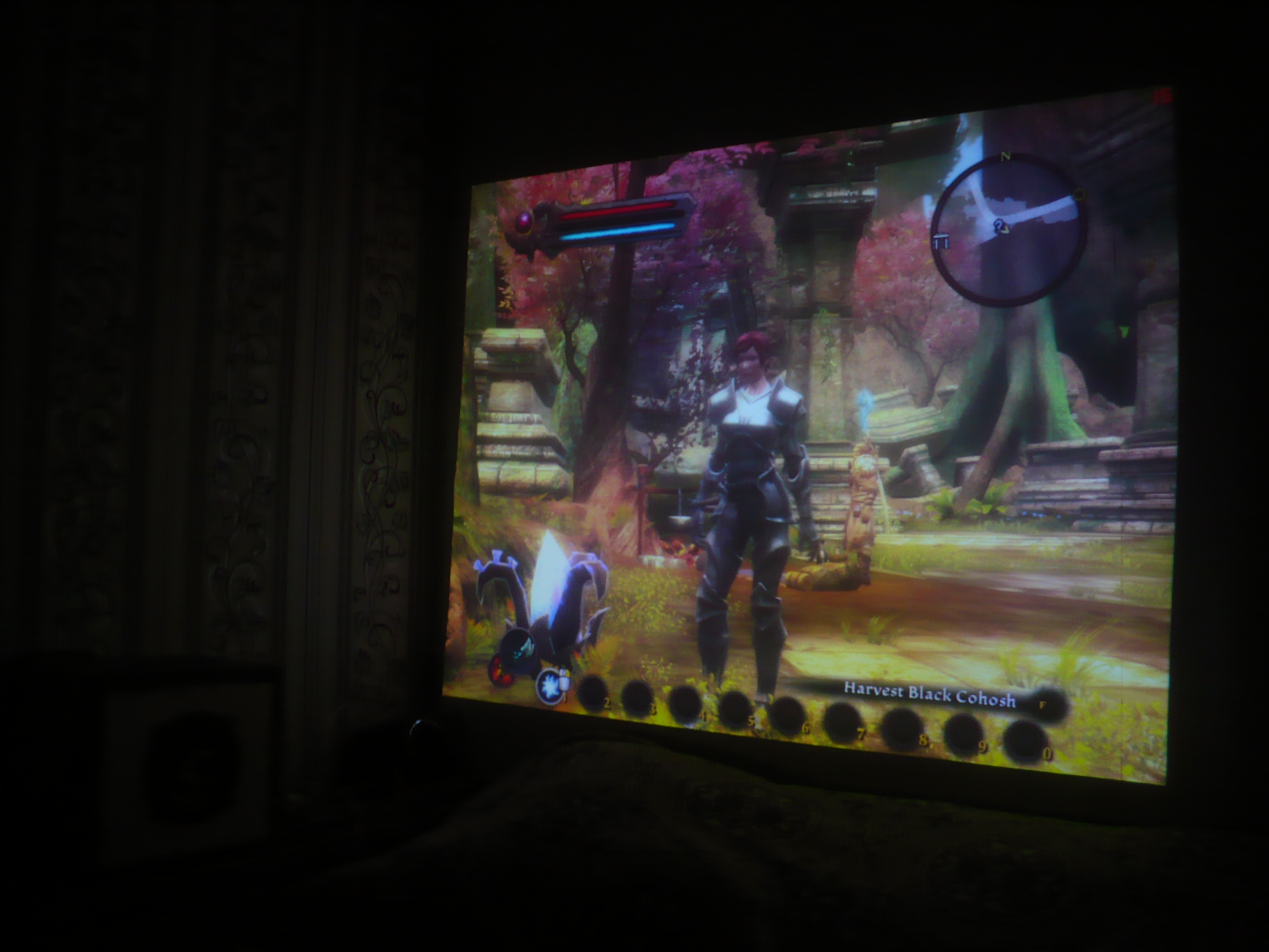

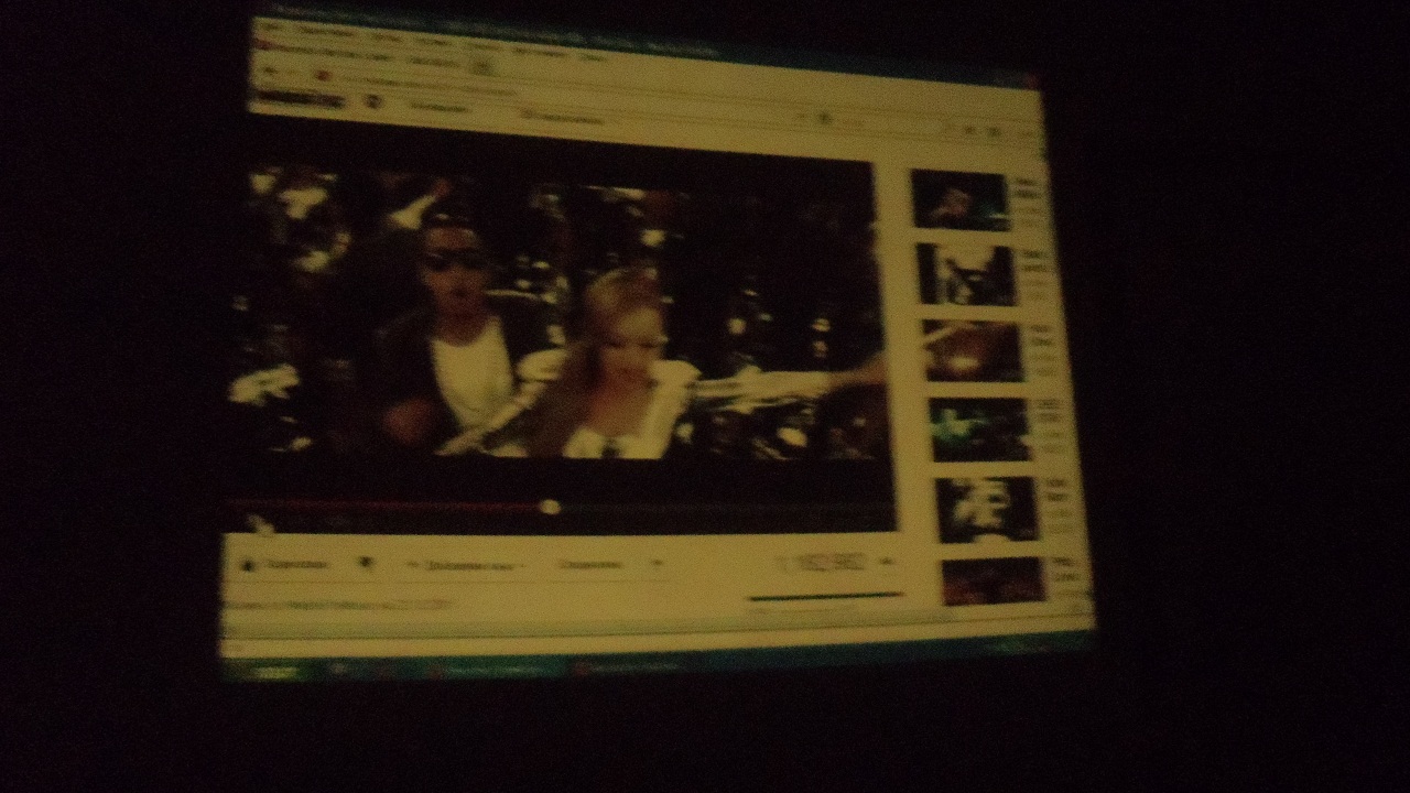

ето снимка на текущата ми картина с epson EMP-74 с ЛЕД подсветката с 60%+ загуби
явно съм мръднал фотоапарата и затова е леко размазано
P1150657.JPG 135см диагонал 53,1"

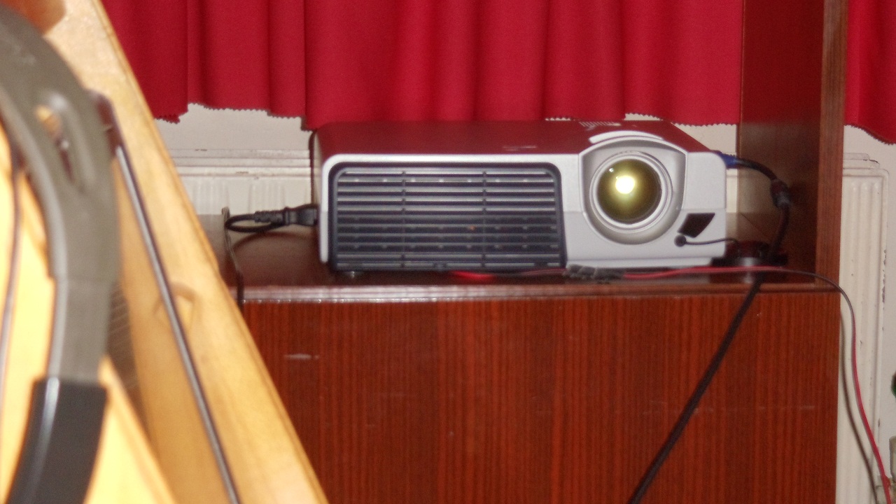

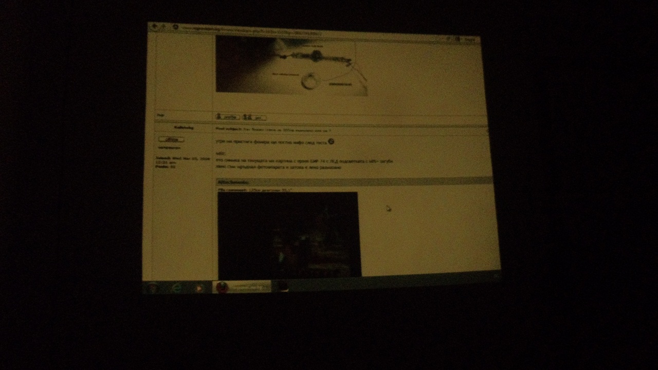

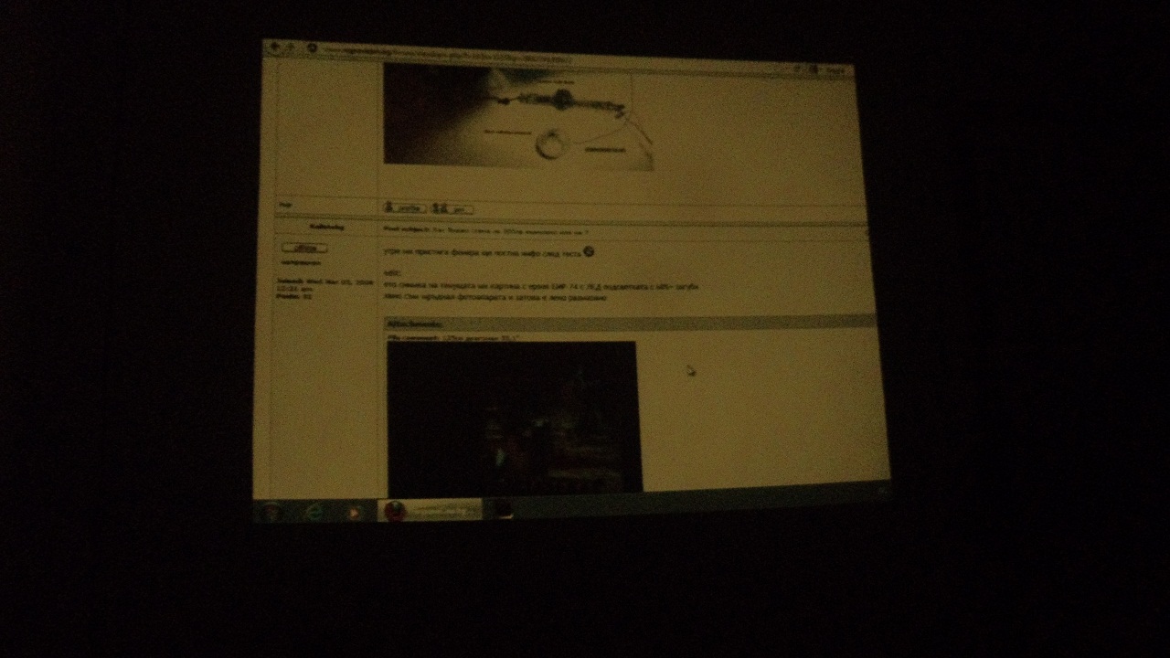

Реално светлината е доста повече отколкото на снимките, става идеално за гледане на музикални клипове в тъмна стая. Вече с подобрения фокус се забелязва прожектирания образ и в светла стая, но трябват поне още толкова лумени, а за момента те са 1500-1600lm.

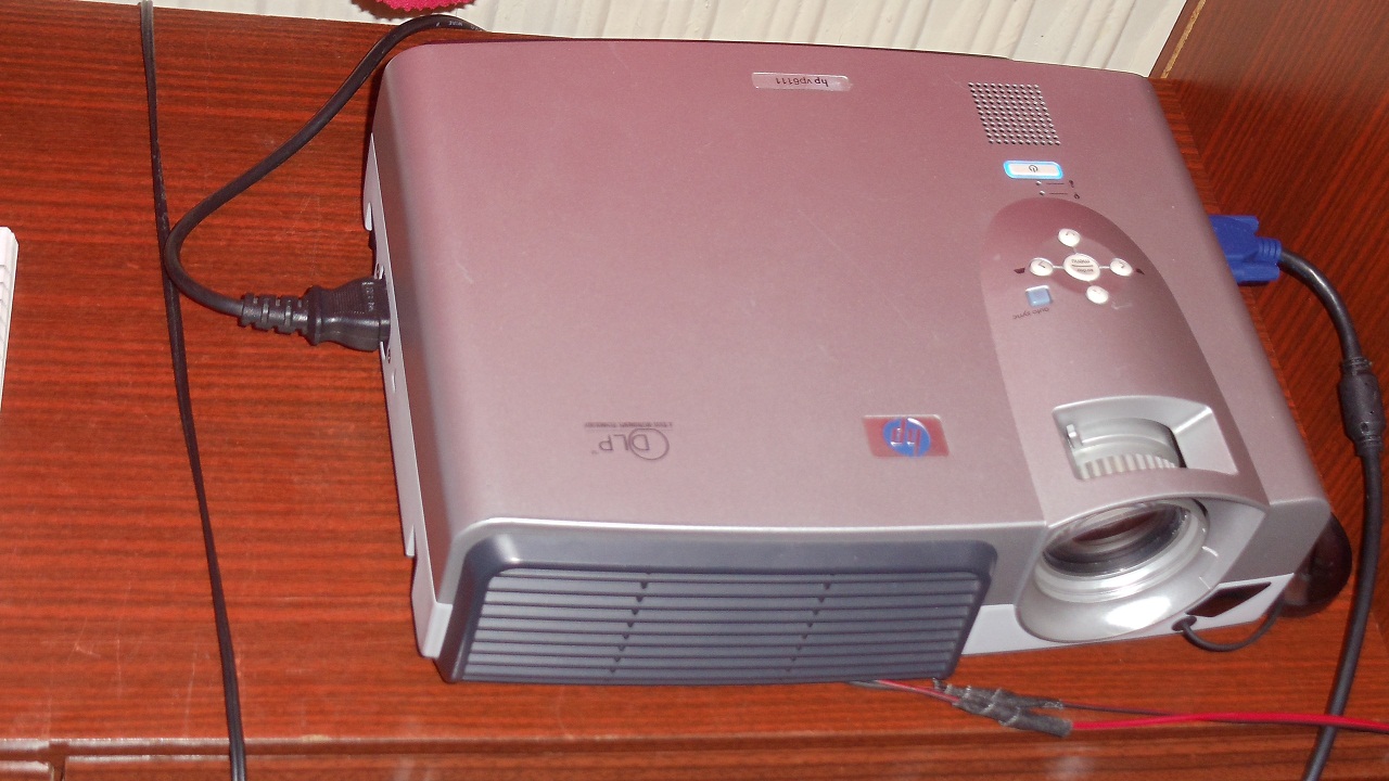

DSC00295.JPG hp vp 6111

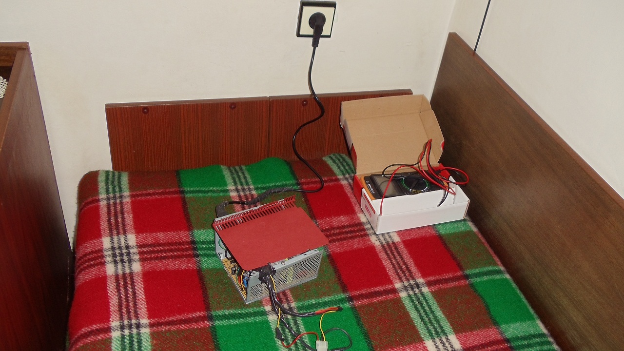

DSC00292.JPG PC захранването за тестване на крушката

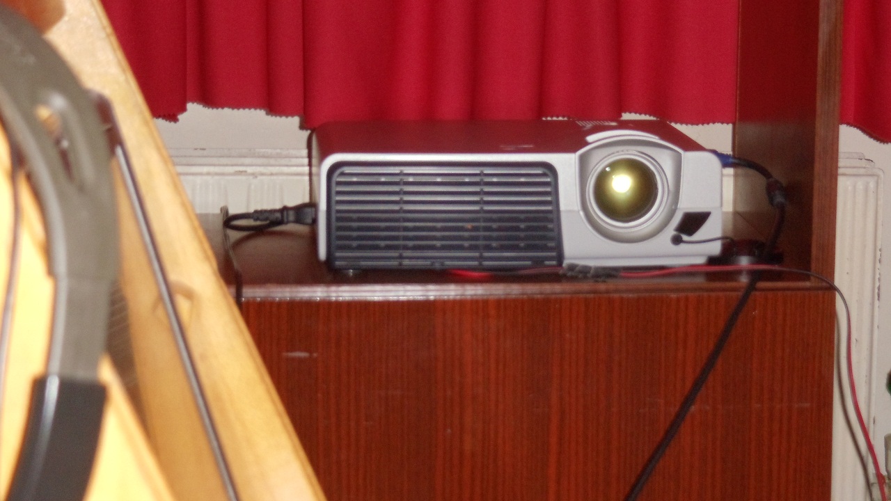

DSC00293.JPG HP vp 6111 DLP with OSRAM cool blue lamp
DSC00285.JPG Тук сам се опитал да покажа приблизително колко е реалната светлина от проектора OSRAM cool blue / HP vp 6111

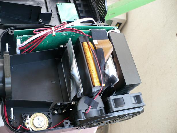

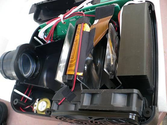

погледни снимките ми назад на проектора там се вижда входната лупа която съм оставил
махнал съм 3 лупи преди това , две с малки много лупички за разпределяне на светлината
и една за предварително филтриране на светлината ... принципно на някой проектори
когато има дефекти в цветовете на места особенно по краищата възможно е тази лупа да е проблема
тя е с материал които прегаря с времето защото е от пласмаса и през нея минава само ~60%
от входната светлина защото има 3 метални планки които пускат светлина само през 3 правоъгълника
за филтриране , днес ще направя клип като махам големия лед и тестовете с фенерчето :-D
