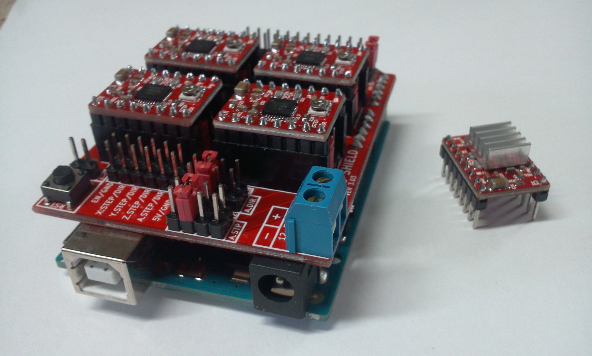

STEPER написа: Преди време проиграх на практика този контролер.Здравейте всички! Темата позамря последно време, искрено се надявам причината да не е в наводненията, които ни заляха, и всички вие и семействата ви да сте добре!
За драйвери използвах А4988 които са до 2А
Имам въпрос: реших да пробвам CNC платката на PROTONEER за Ардуино Уно, хареса ми, че се получава много компактна конструкция. Като видях отблизо драйверите A4988, обаче, ме загриза едно съмнение дали тези въшки с 10-тина милиметрови радиаторчета действително могат да издържат рекламирания ток. Степер, би ли споделил с какъв ток в продължителен режим на работа си ги ползвал, искам да им избера подходящи двигатели.

skat написа:Еми да,аз този момент действително отдавна съм го проиграл.STEPER написа: Преди време проиграх на практика този контролер.Здравейте всички! Темата позамря последно време, искрено се надявам причината да не е в наводненията, които ни заляха, и всички вие и семействата ви да сте добре!
на моята машина.Още повече,че в механиката на 3D принтера и CNC машината няма кой знае каква разлика.
Имах в момента в наличност един мотор от Exoror - 60BYGH301B. В серийно връзване тока му е 2.1 А. И така монтирах го на остта Y като
ограничих тока на драйвера на 2.0 Ампера.Работи прекрасно.Така работеше и го ползвах известно време.Радиатора се загряваше нормално.Но понеже всичко временно
остава за постоянно и за да не предизвиквам дявола намалих тока на 1.8 Ампера.Така си и остана да работи и до днес.Схемата A4988 е много добра но до 2 ампера
което никак не е малко за средна по размер машина и би следвало да устройва всеки.Схемата има и вътрешни защити по температура и ток така че големината на радиатора не е
определяща.На 3D принтера ми работят без радиатори което е напълно възможно до ток 1 Ампер и драйверите остават хладки а там времето на работа по принцип е много дълго
с часове
Освен това ако те смущава големината на радиатора може да сложиш и по голям или с принудително обдухване или пък всички на общ и т.н.Възможности много.
Действай смело

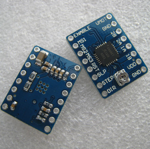

skat написа: Степер, би ли споделил с какъв ток в продължителен режим на работа си ги ползвал, искам да им избера подходящи двигатели.Потърси и си вземи драйвер от този тип като на снимката /мойте са такива/.
Хубавото при тях е това,че елементите са от едната страна а от другата е само интегралната схема и не пречат при използването на
по голям и различен радиатор от оригиналния.
Robotev - http://www.robotev.com/product_info.php ... cts_id=312
предлагат един чудесен мотор за тези драйвери С формфактор NEMA 17.Аз ползвам по-голямият му събрат NEMA 23.
Поздрави

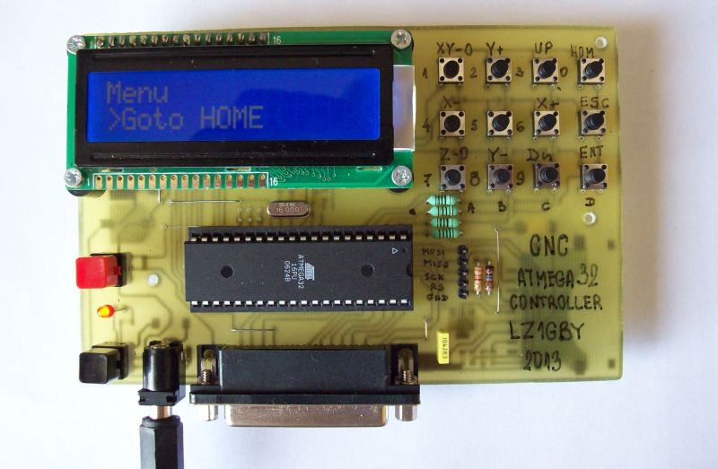

pulsar
- Мнения: 122
STEPER, би ли пуснал схемата, платка и hex-a или най-добре линк на сглобения от теб преди време автономен контролер за управление на рутер с atmega32, където готовия г-код се записва на флаш памет и след това се включва към въпросния контролер.
Става въпрос за това:
