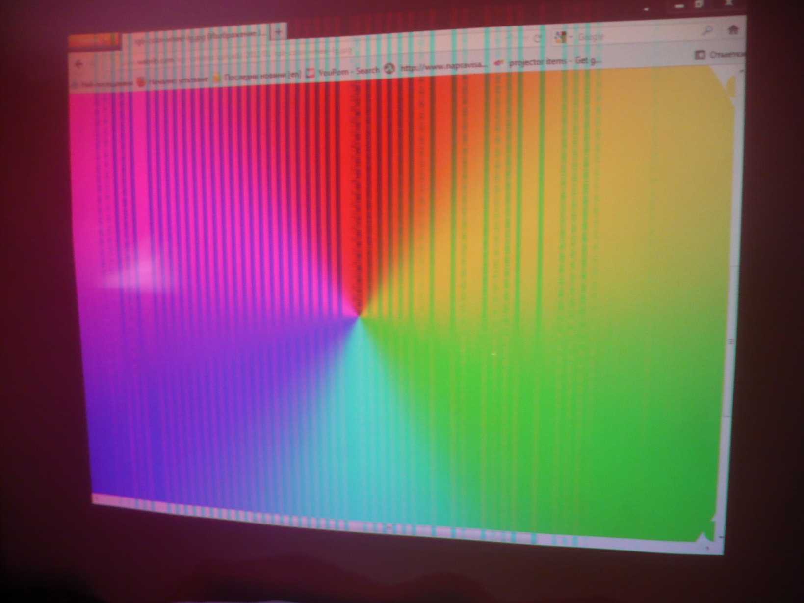

подкарах един проектор който е на авер с 12v 50w halogen spot lamp
Sanyo PLC-SU20E
800X600
бая ровене падна докато наместя лупите и цветните филтри
получи се добра яркост но лентовия кабел за червения цвят не е в час и дава ленти по екрана
махнах първата лупа,втората с малките лупи,третата с малки лупи и предварителни филтри за цветовете
:-D
оригинално имаше проблем с цветовете оказа се голямо количество прах по всички оптики
и 3-те лсд дисплея
след почистване на лентовия кабел и куплунга чертите от червения цвят вече ги няма :partyman:

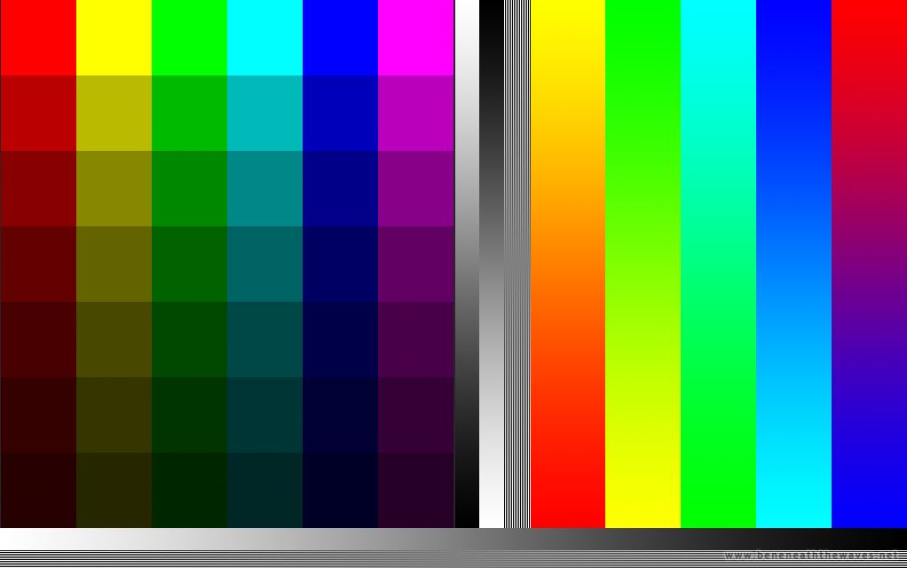

Ето изображението, което да прожектирате за сравнението ;)
DLP-lcd projector mod hack_Test_Image-02-IOTest-RGB.JPG (45.04 KиБ) Видяна 4998 пъти
[/b][/color]
Описва се с каква лампа е подсветката и се прави снимка със тези настройки, така ще имаме максимално възможа реалана картина, кой до къде я е докарал с светлината :partyman:
Довечера качвам такива снимки :)) :partyman:

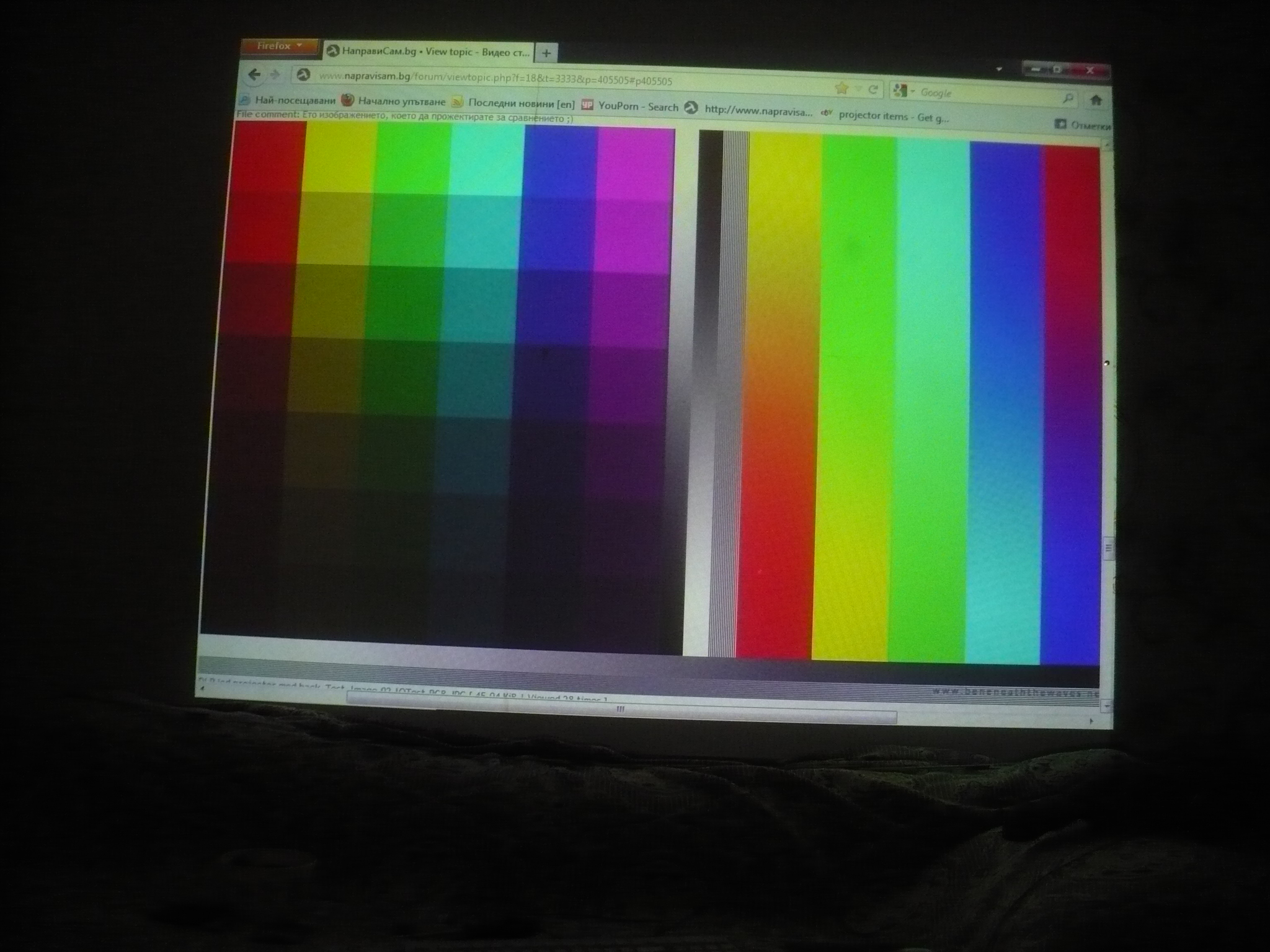

Kalistobg - специалист
200см диагонал 78.74"
подсветката е фенер ЛЕД 9вата +/-0.5вата
TRUSTFIRE Z1 1600 LUMENS - CREE XM-L T6 LED
Epson EMP-74
махнати са всички лупи до последната преди филтрите за цветовете
Последна промяна от Kalistobg на чет мар 08, 2012 9:31 am, променено общо 2 пъти.

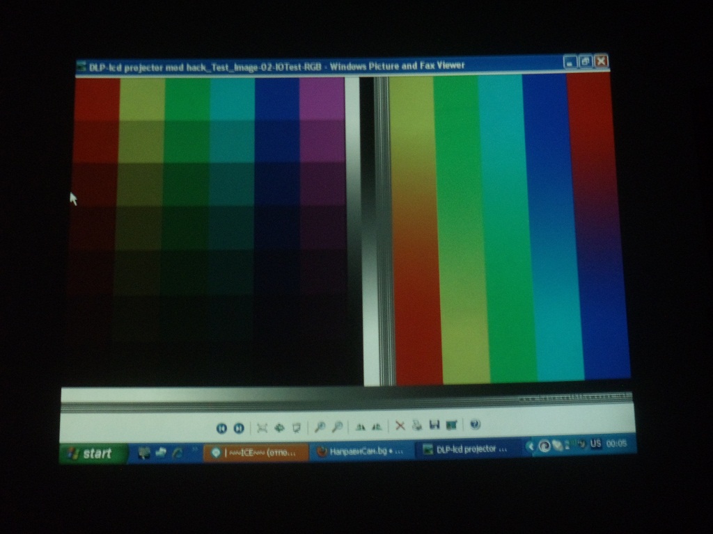

Ето колко е светлината при мен:
Ксенон 35w, 3200lm, 5000келвина - китайски.
ISO-400, на 3m от стената, диагонал около 225см.
Оптиката е ето тази -
http://media.snimka.bg/s1/0157/026557896.jpg?r=0
http://media.snimka.bg/s1/0157/026557899.jpg?r=0
DSC00375.JPG Ксенон 35w, 3200lm, 5000келвина - китайски.
ISO-400, на 3m от стената, диагонал около 215см.
На два метра от стеата е доста по-светъл, може би + 15-20%. Какво да се прави DLP projector не можеш да махнеш никакви лещи, ненаситен е на светлина :lol:

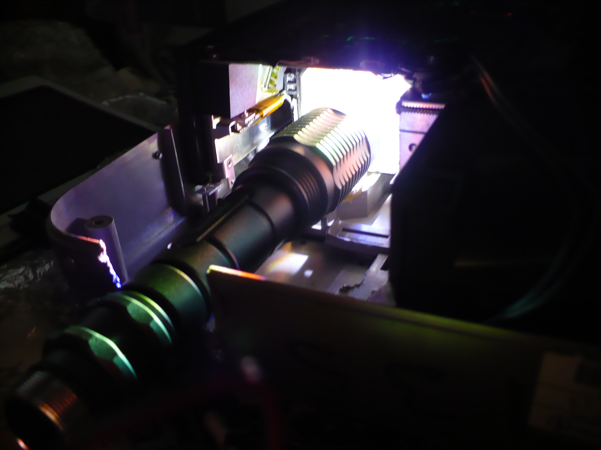

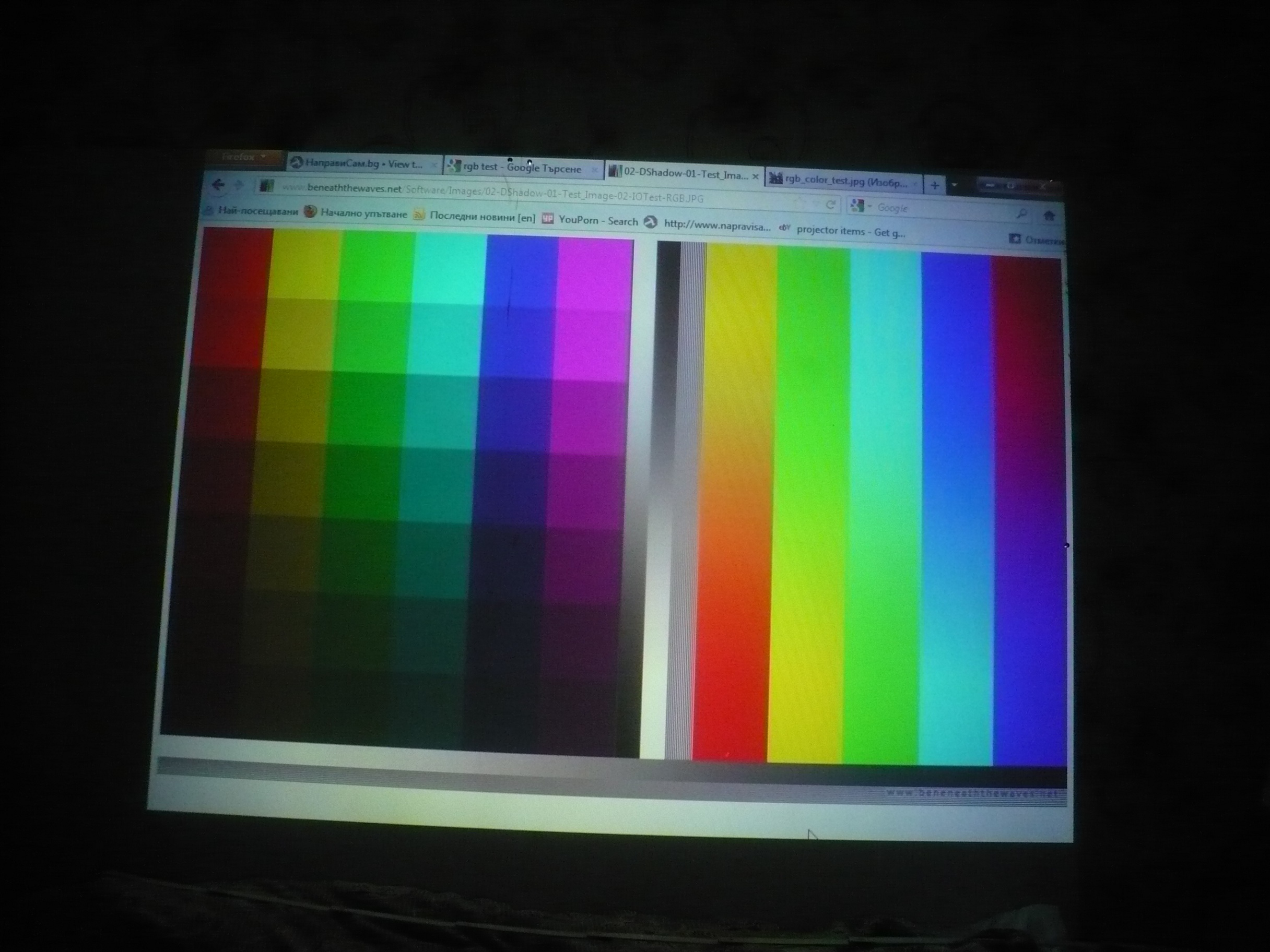

днес реших да си поиграя малко
и махнах френеловата леща и залепих пак кръглата пред фенера и го доближих до първата лупа в проектора ....
сега е малко по ярко и осветено по целия екран
:-D :shock:
195см диагонал
400 ISO / 1сек /това са настройките на фотоапарата
сега ще се охлажда фенера по добре
