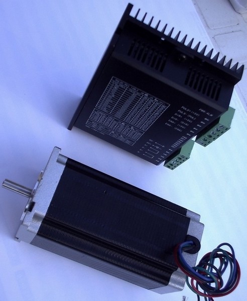

realcnc.com - помощник
Продаваме стъпкови мотори и драйвери ..
Стъпков мотор - 2.8 Nm, 1.4 kg, 112 mm length,
биполярен, 4,2 A
Цена - 75 лева
Драйвери за стъпкови мотори:
MSD EM 2PH 45V 4.2A - micro step driver.
For driving 2-phase 4-phase hybrid stepping motors.
Advanced bipolar constant-current chopping technique
3-state current control technology allows coil currents to be well controlled and with relatively small current ripple,
therefore less motor heating is achieved.
Features
good high-speed torque
14 selectable resolutions
Supply voltage up to 45VDC
Suitable for-2-phase and 4-phase motors
Output current up to 4.2A
Dip switch current setting 8 different values
Optically isolated input signals
Pulse frequency up to 200KHz
Automatic idle-current reduction
Small size (122*90*33),Weight:1KG
Цена - 123 лева

velsi - Почетен майстор
Колега, добре дошъл. Това, което предлагаш изглежда добро. Но информацията ти е доста оскъдна. Кои сте "вие"? Къде се намира стоката? Налична или се внася при поръчка? Чие производство е? Трябва да дадеш повече технически данни за моторите. Какво включва драйвера: има ли контролер или само драйвери? Един, или три? Ей такива неща...
Относно стъпковите мотори и драйверите ..
Това, което е показано е налично. Доставка с ЕКОНТ на другия ден.
Производство и доставка директно от Китай.
Един мотор се захранва с един драйвер.
Входовете са STEP и DIR.
Настройка на микростъпковия режим и ток....
По наше изследване на около 20 CNC настолни рутери с размери до 1200 x 1200 x 200 мм са достатъчни по мощност и скорост.
Доставяме и около 200 разновидности на стъпкови мотори до 40-50 NM с драйвери за тях. Естествено не можем да ги поддържаме на склад ... Доставката в този случай е в рамките на 20 дена.
Стремим се да осигурим цени наравно с другите реномирани продавачи в Европа - говорим само за продаващите китайски мотори ... ( то друга има ли - но това е много сложна тема !!! )
Имаме контакти и доставяме всички компоненти за изграждането на CNC машини - DC и AC серва и мотори, драйвери, енкодери, линейни направляващи и всичко останало.
